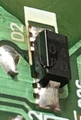

Heute hab ich mich dann mal auf die Fehlersuche gemacht und habe festgestellt, dass ich einen Leck Strom habe und konnte alle Teile ausschließen, bis ich zum Tacho kam.
Also Tacho zerlegt und mir kam erstmal der gute Geruch entgegen, wenn ein Elektronikbauteil abgeraucht ist.

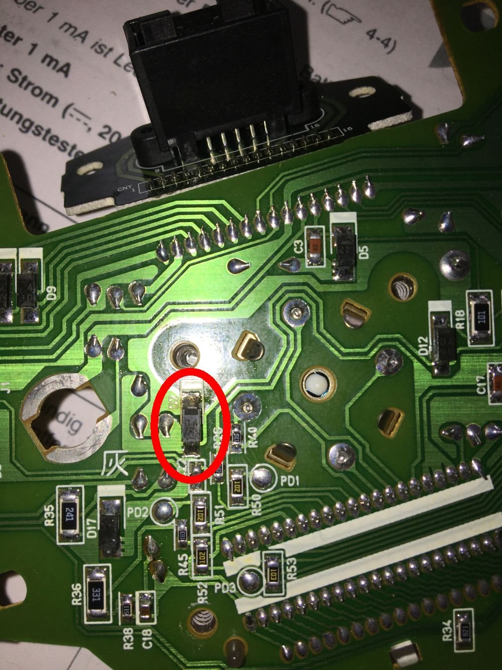

Optisch konnte ich sehen, dass ein kleines Bauteil etwas verfärbt und aufgebrochen ist. (siehe Foto - weiß jemand was das genau ist?)

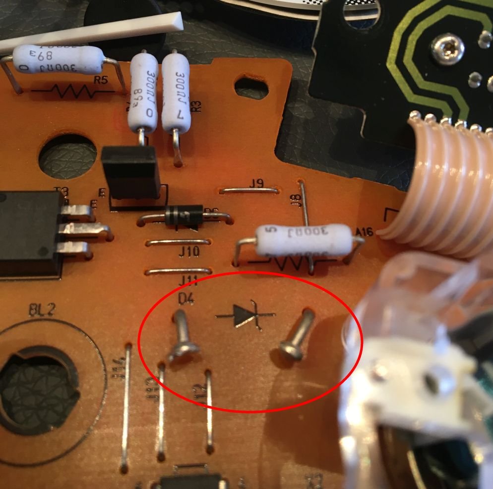

Auch ist an einer anderen Stelle eine Diode angezeichnet, aber nicht vorhanden. Gehört die da überhaupt hin? Mir sind keine Reste davon entgegen gekommen und es sieht auch nicht verkohlt aus.
Meint Ihr, da kann man noch was machen, oder muss ich nach einem neuen (gebrauchten) Tacho suchen?

Es kann sein, dass der Tacho/Bordnetz Überspannung bekommen hat und die Schutzdiode sich selbst entlötet hat, denn die Beinchen sind noch drin. Der Klassiker bei der Knubbel mit dem Laderegler. Wahrscheinlich hat auch die CDI (Zündung) einen Defekt. Besorg dir eine Ersatz-CDI https://www.ebay.de/itm/265122231215?ha ... SwXHRgdTu5und besser auch einen neuen Regler. Der Tacho könnte noch zu retten sein.

Hallo Tom(oder liege ich mit KBAR falsch),
wenn die Diode wie auf dem Bild nur noch die Anschüsse hat und diese in die falsche Richtung zeigen muss ein sehr hoher Strom geflossen sein. Da sollte der Widerstand der vor der Diode ist auch abgebraucht sein. Die Diode sollte die Gleiche sein wie Bein N Tacho, also wie von Ati beschrieben.
Ati hat geschrieben:
10.09.2013 10:23
Z18A ist ein Subpackage von der GLZJ2.0. Hersteller ist PanJit Semiconductors. Die Zenerdiode ist ein 500mW Typ mit einer Zenerspannung von 16,8 Volt (typ.) bzw. 16,2 - 17,4 Volt Min-Max.
Diese Zenerdiode wird typischerweise als Überspannungsschutz eingebaut. 18 Volt geht auch, jedoch sollte die Spannung nicht höher gewählt werden, weil sonst tatsächliche Grenzwerte bedeutend wichtigerer Bauteile überschritten werden können und diese dann geschädigt werden. Sinn der Sache - hoher Strom bei zu hoher Spannung wird über Z-Diode abgeleitet, durch die entstehende Verlustleistung am Widerstand wird dieser zerstört - was beabsichtigt ist. Es ist ein Schutzwiderstand :wink:
Das SMD Bauteil das aufgeplatzt ist, ist auch eine Diode. Ist auch mit D2 bezeichnet. Die Bezeichnung kann ich leider nicht gut lesen, schau mal mit Lupe und schreibe uns was darauf steht.

Auf der kleinen Diode, D2 steht nur D4/8D übereinander, mit der Bezeichnung konnte ich aber leider nichts brauchbares finden.
CDI habe ich schon eine zweite daheim. Heute gebe ich meinen Tacho mal meinem Arbeitskollegen, der kennt einen Elektroniker der sich wohl gut mit sowas auskennt. Mal sehen ob man es reparieren kann, oder ob Ersatz her muss. Ich werde dann berichten.
