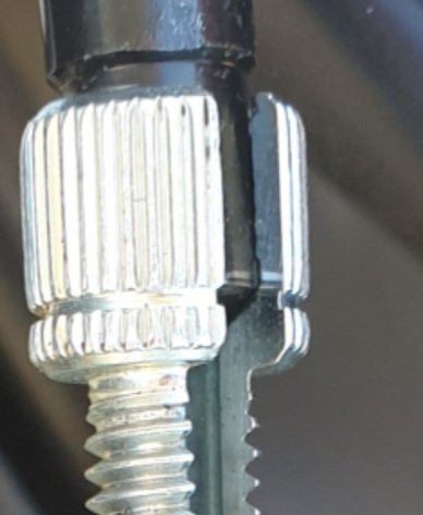

Habe es eben mal nochmal angeschaut und mir ist folgendes aufgefallen:
Sieht das nur so aus oder ist die Einstellschraube leicht aufgebogen und hält den Bowdenzug nicht richtig. Ist auch leicht verschoben.
Wie auch immer soetwas passieren kann.

die Einstellschraube sieht in Ordnung aus. Das Hebelspiel kannstt du etwas enger stellen, das kann schon viel helfen.
Ist vielleicht am Hebel ein Schraubnippel verbaut, also kein originaler Zug ? Dann könnte es sein, dass der Zug ein bisschen durchgerutscht ist..
Ist die Kupplung ansonsten einigermaßen leichtgängig und mit gleichmäßiger Handkraft über den ganzen Weg zu bedienen ?
