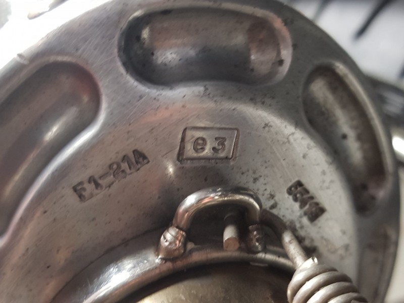

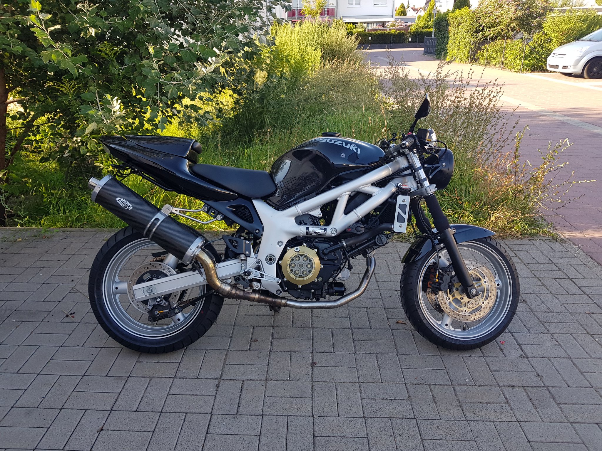

Gestern habe bin ich voller Vorfreude mein Sommerprojekt SV650N bei der GTÜ zum TÜVen abgegeben.
Um es kurz zu machen habe keine Plakette bekommen weil ich keine schriftlichen Unterlagen für die Teile mitgegeben hatte die alle KBA Nummern oder E-Nummern haben. Ist nicht so schlimm habe inzwischen fast alles zusammen ... bis auf den Auspuff
Es ist eine Shark Komplett Anlage montiert mit folgender Nummer Shark 55418 F1-21A E3.
Habe ich bei der Suche genau den gleichen Fall schon mal gefunden damals hat ein Kollege aus dem Forum wohl aushelfen können.
Daher meine Bitte an euch. Wer Unterlagen zu diese Anlage hat ... bitte schickt mir das per PN
Danke an euch alle

Keine e-Nummer auf dem Nietband?
Das reicht doch normal völlig aus.

Klar ist genau diese E-Nummer auf dem Dämpfer drauf aber der Prüfer will einen Nachweis dass dieser Dämpfer für mein Bike freigeben ist, alles reine Schikane, genau wie bei den Fußrasten, Stahlflex Leitungen, Scheinwerfer etc. haben alle KBA Nummer oder E-Nummer wurde alles bemängelt.
Bike hat keinen TÜV mehr, daher kann ich sie auch nicht anmelden, ein Teufelskreis.
Hoffe jemand kann mir helfen, ist echt frustrierend was einem selbst bei legalen Umbauten für Steine in den Weg gelegt werden.
