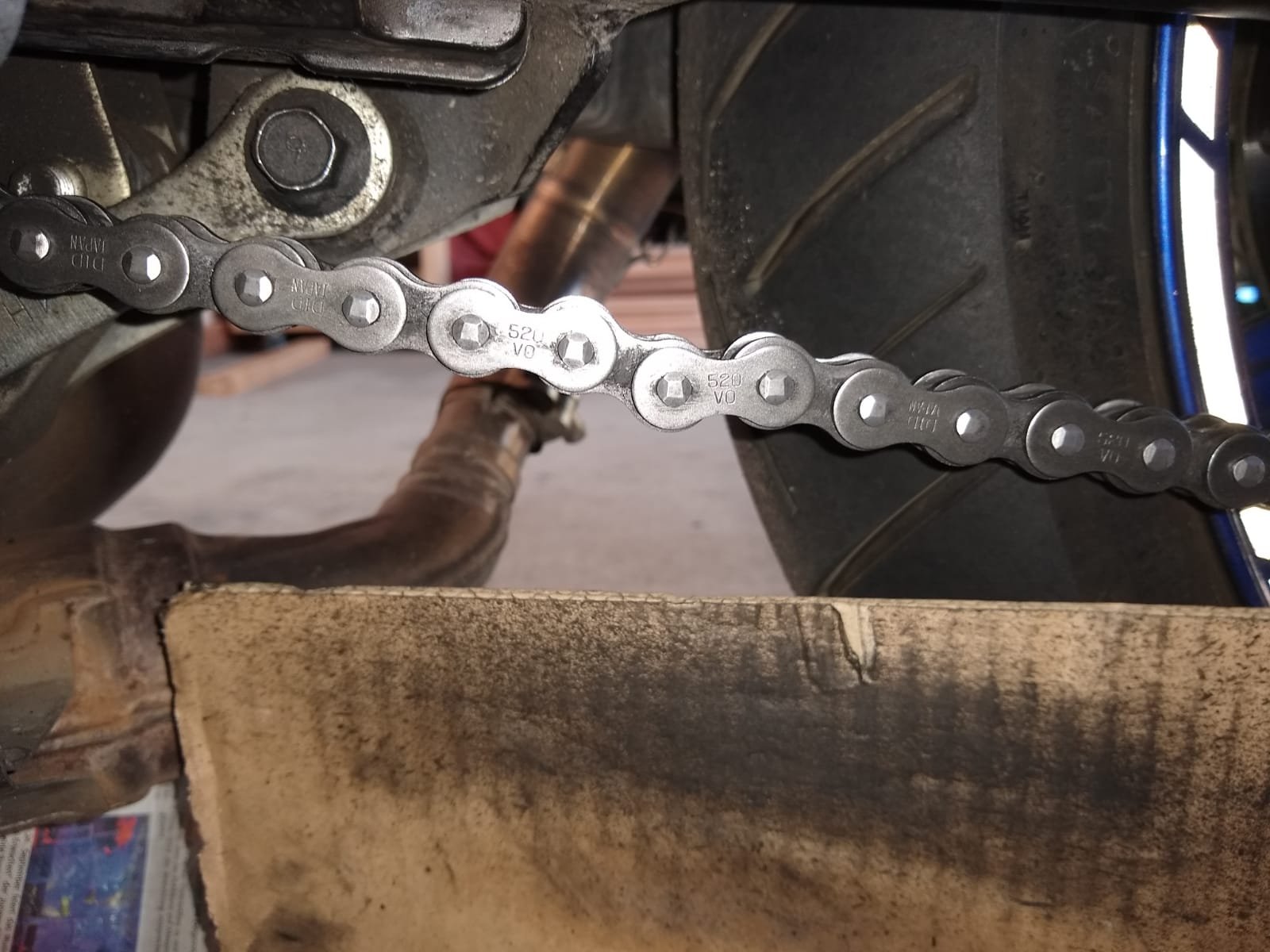

ich hab mal wieder eine Frage zu meiner SV. Und zwar hab ich heute mal wieder die Kette geputzt (nach 2500km, weil ich auf so lang auf Alpentour war und nur nachschmieren, aber die Kette nicht putzen konnte). Tja und ich glaub das war dann auch schon der Fehler, denn jetzt hab ich ein Kettenglied das komplett schräg ist (siehe Bild) und sich auch überhaupt nicht mehr bewegen lässt. Die Kette ist jetzt 28000km drauf (ist noch die Originale seit Auslieferung).
Kann man da noch iwas retten? Wobei wahrscheinlich das Fett aus dem Dichtring komplett raus ist und sich das jetzt festgefressen hat (ist jetzt mal meine laienhafte Vermutung ;) ). Und kann ich damit noch weiterfahren, also zumindest 30km zu meiner Werkstatt?

Das wird bestimmt schon einige Zeit so gewesen und Dir erst jetzt aufgefallen sein. Ich hätte keine Bedenken, damit die paar Kilometer zur Werkstatt zu fahren.
Dito.

Du brauchst jetzt bei knapp 30.000 km nicht nur eine neue Kette, sondern auch ein neues Kettenrad und ein neues Ritzel.
Und meine Empfehlung: Kauf dir einen Kettenöler.
