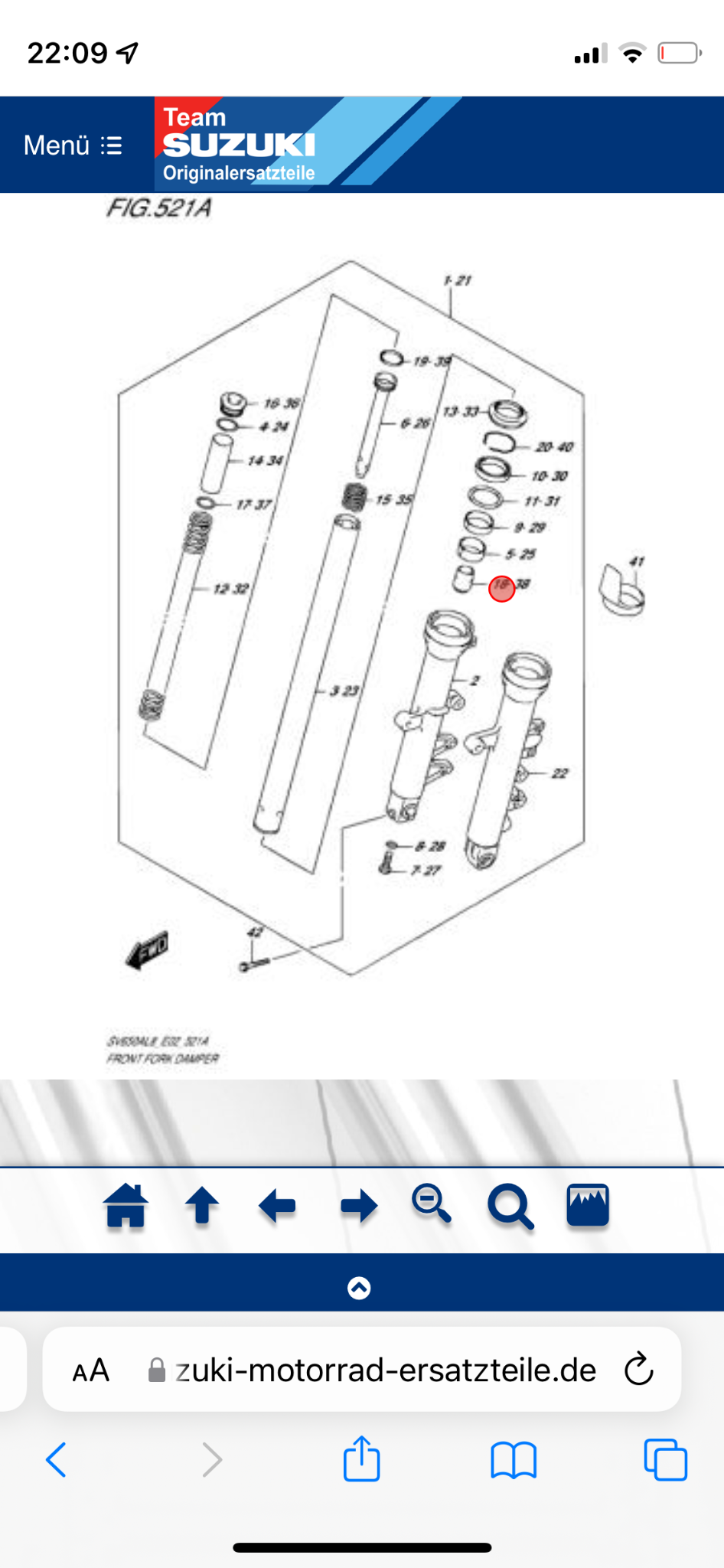

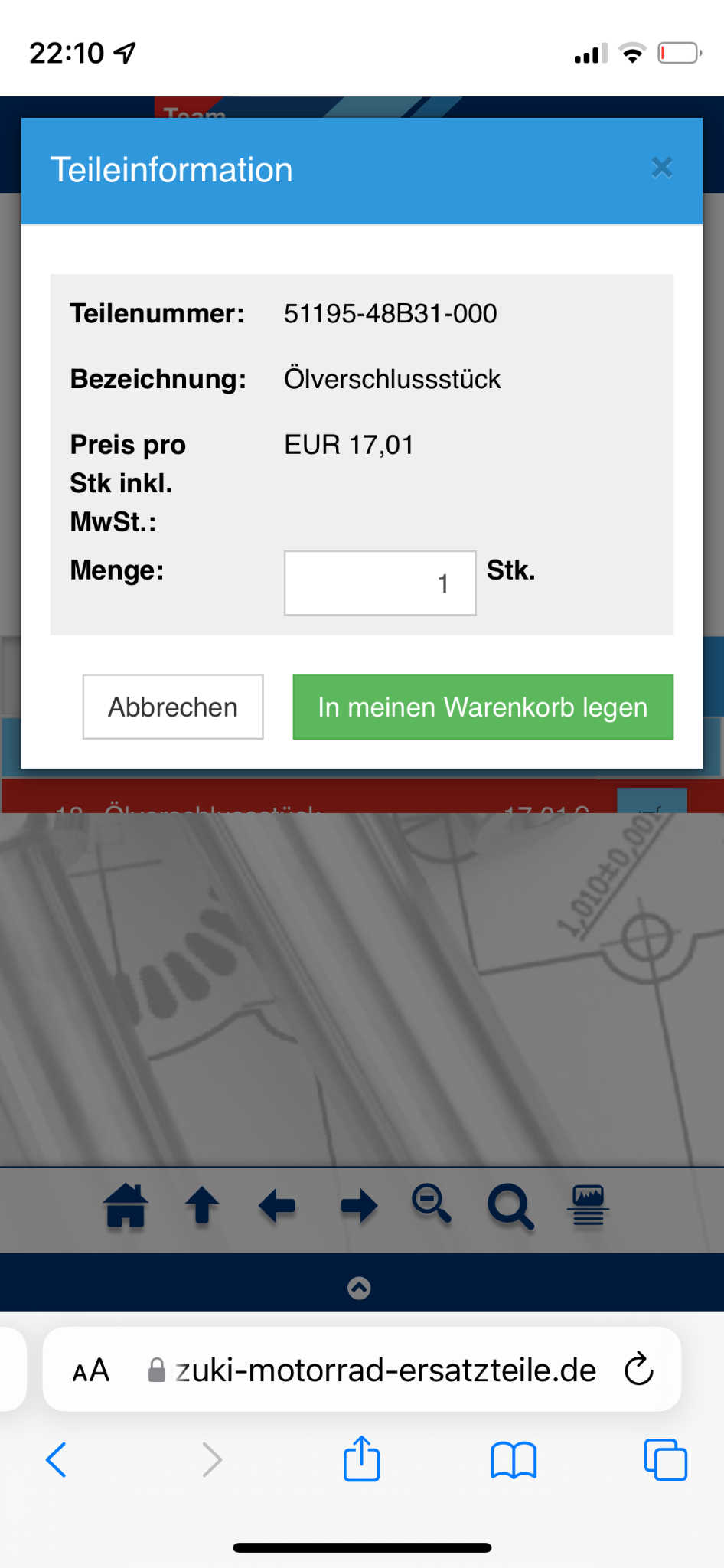

wer von euch hat in einer >16er SV selbst ein Cartridge verbaut und kann mir sagen ob ihr das Ölverschlussstück mit verbaut habt?
Das Teil ist passgenau auf den original Dämpferkolben, der ja aber dank Cartridge rausfliegt. Gänge Cartridge ab ab Auflage Topoutfeder ist fast identisch zum Dämpferkolben, daher würde ich persönlich dazu tendieren die Buchse mit zu verbauen. Aber der Innendurchmesser ist größer wie der des Cartridge.

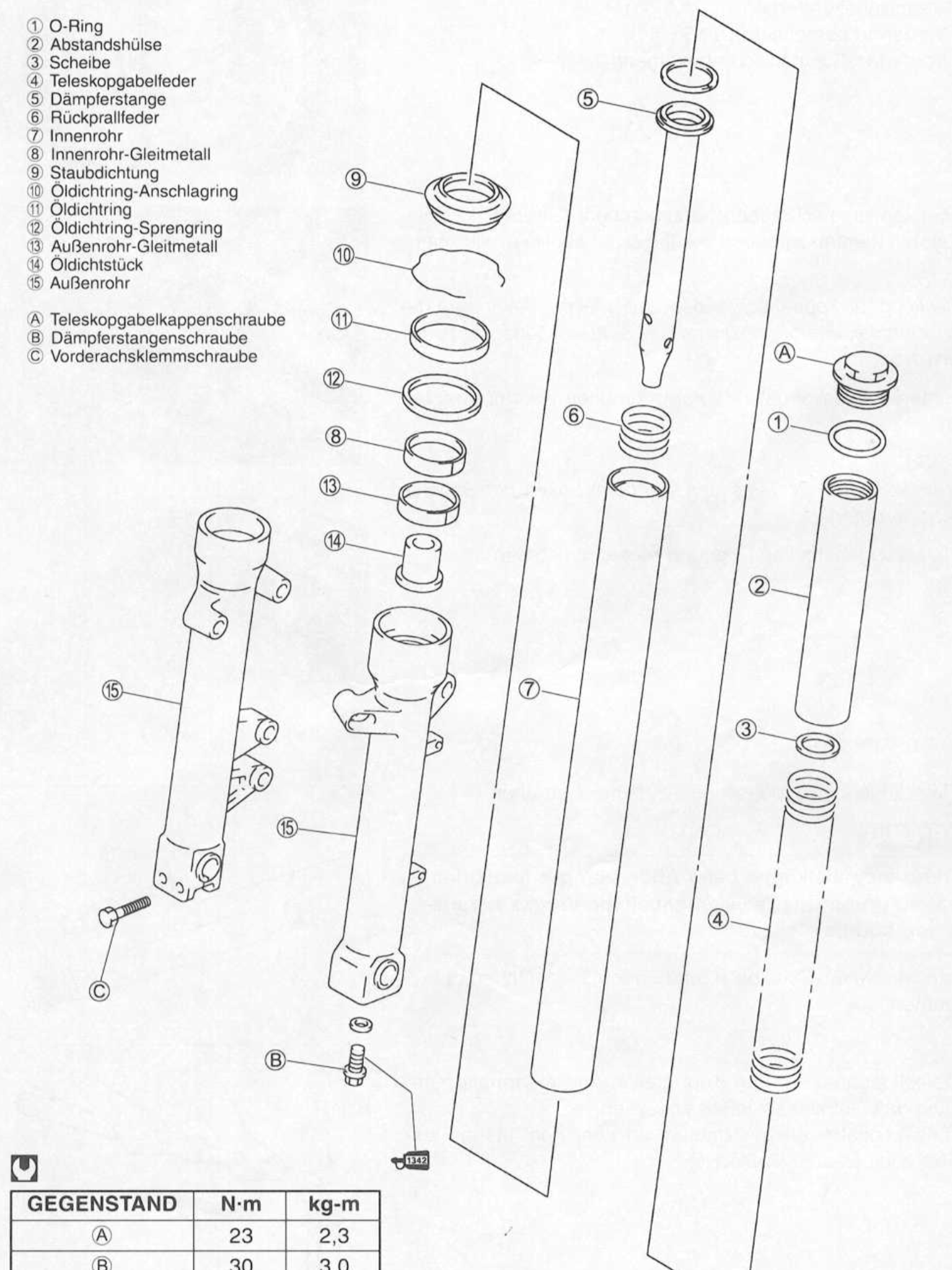

Habe in meiner Knubbel eine Cartridge von und bei HH race-tech verbauen lassen und dabei wurde das Teil nicht wieder verbaut.
Der Aufbau beider Gabeln und der Cartridge ist ja fast identisch.
Teile die von HH race-tech nicht mehr verbaut wurden.
Teil 14 sind in der Tüte die hellen Kunststoffteile
Knubbel Gabel

Deine Serienfedern wurden weiter, dafür aber keine topout Federn verbaut? Das verwundert mich gerade durch aus ein bisschen. Aber vielleicht hat das HHRacetech ein Hydrostop, das kann natürlich sein. Das hat das Caliber 22 nicht.
Was bei dir aus Kunststoff, sind bei dem >16er Modell gedrehte Alu-Hülsen.
Felix

ja bei meinem System ist ein Hydrostop verbaut. Dass die Hülse bei Dir aus Alu ist hätte ich jetzt nicht erwartet.
