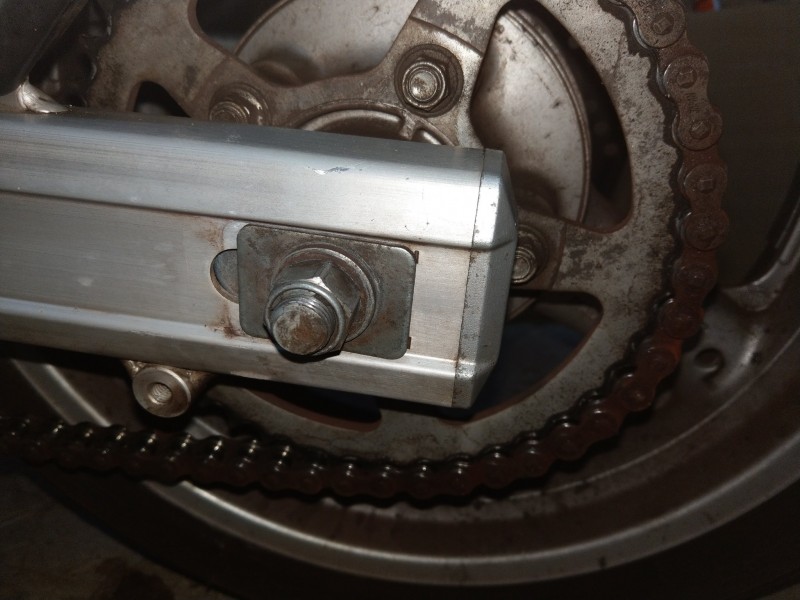

Meine Kette ist nicht ordentlich gespannt. Klingt erstmal unproblematisch, aber als Anfänger stoße ich da auf so manche Hürde. Natürlich habe ich mir sämtliche Forenposts bezüglich Kette spannen durchgelesen, jedoch bleibt mein Problem ungelößt.

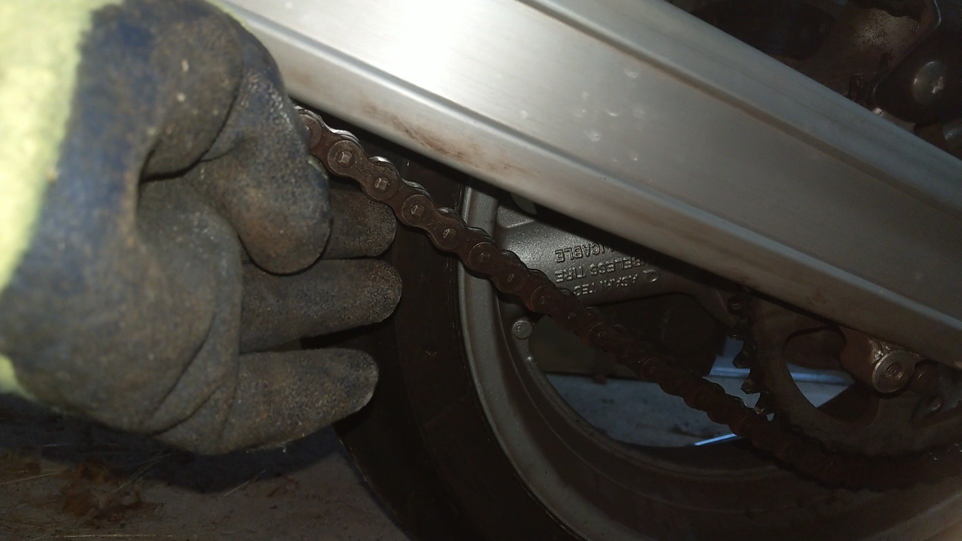

Meine Kette ist einfach sehr locker. So locker, dass sie sich nach oben bis an die Schwinge drücken lässt (6-7cm?). Das gilt für den belasteten sowie unbelasteten Zustand. Es macht keinen Unterschied, ob ich drauf sitze, oder nicht. Bei meinen 58kg ist kein Unterschied an der Kettenspannung festzustellen.
Die SV hat eine Heckhöherlegung vom einem der Vorbesitzer. Ich habe gelesen, dass diese nochmal für mehr Spiel bei der Kette sorgt. Aber so viel?
Aber warum nicht einfach die Kette spannen?

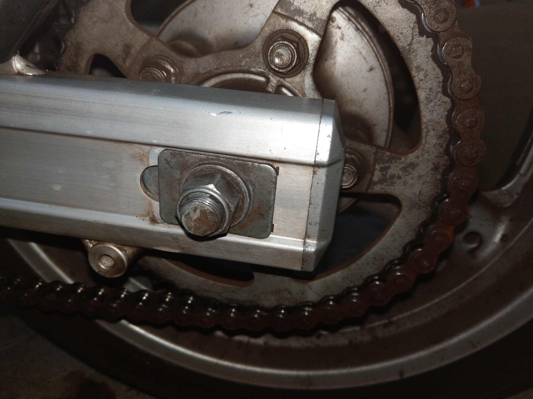

Naja: Die Imbusschraube zum verstellen der Kettenspannung links und rechts sind beide auf Anschlag. Weiter als bis an den hintersten Strich heran lässt sich der Spaß nicht zurückdrehen. Jedenfalls nicht mit der Kraft, die ich ohne Ratsche aufbringen kann.
Ich besitze das Motorrad seit einem Jahr ungefähr und bis vor Ende der Saison hatte ich das Problem noch nicht. Aufgefallen ist mir das erst, als ich das Spiel überprüft habe, da...

Ketteneinstellung
Spieleinstellung
Kettenspiel
Zum Abschluss noch ein Video, damit ihr euch das mit dem Kettenspiel vlt. etwas besser vorstellen könnt.

Neuen Kettensatz kaufen. Dabei aufpassen, dass es der richtige ist (Stärke/Teilung der Kette, Anzahl Kettenglieder, Zähnezahl Ritzel/Kettenrad).

hast du einmal die Kettenglieder deiner Kette gezählt? Den Spannungsbereich voll auszunutzen hatte ich noch nie; vorher war immer schon die Kette fertig. Ich vermute deine Kette ist einfach zu lang. Das ist vermutlich auch das Hauptproblem für die Berührung von Kette und Ständer und gar nicht der leicht ausgeschlagene Seitenständer. Das ist nach vielen vielen Jahren in gewisser Weise "normal".

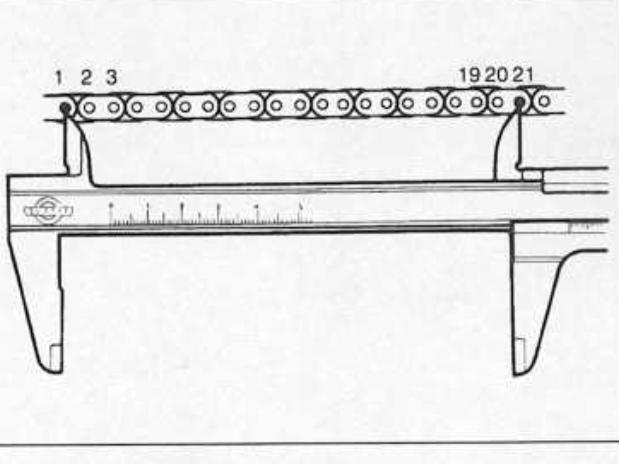

Messe mal den Abstand zwischen 21 Nieten. Die Verschleißgrenzwert=319,4mm. Bitte mehrfach an unterschiedlichen Stellen messen.

Vermute mal das beim messen der Kettenlänge, siehe Beitrag von 2blue, heraus kommen wird das die Kette hinne ist.
Sodele alle zusammen.
Die Kette bemisst zwischen 21 Kettengliedern regelmäßig über die komplette Kette verteilt 32,9 cm. Also 1cm über dem von 2blue erwähnten Verschleißgrenzwert. Also ein Flop.
Zum Zustand: auf den Bildern sieht der ganze Quark schlimmer aus, als es eigentlich ist. Der Rost lässt sich ohne Aufwand bereinigen. Das Motorrad wurde nur im trockenen bewegt und von mir nicht auf gesalzen Straßen bewegt. Die Kette ist nicht steif o. Ä.
Aber das Fazit ist natürlich, ne neue Kette zu holen. Darauf wird es wohl auch hinaus laufen. Das Kettenspiel würde wahrscheinlich kein Problem sein, würde man stärker reinfedern beim Draufsetzen. Da bin ich aber einfach zu leicht für.

Versuche mal die Kette vom Kettenrad nach hinten abzuziehen. Ich befürchte dass sich die Kette weit abheben lässt, was auch Verschleißgrenze deutlich überschritten anzeigt.
Selbst wenn sich die Kette in deinem Fall noch spannen liese bringt das bei so einem fortgeschrittenen Verschleiß nur ganz kurzfristigen "Erfolg". Nach wenigen Kilometern hängt die Kette dann schon wieder durch.
