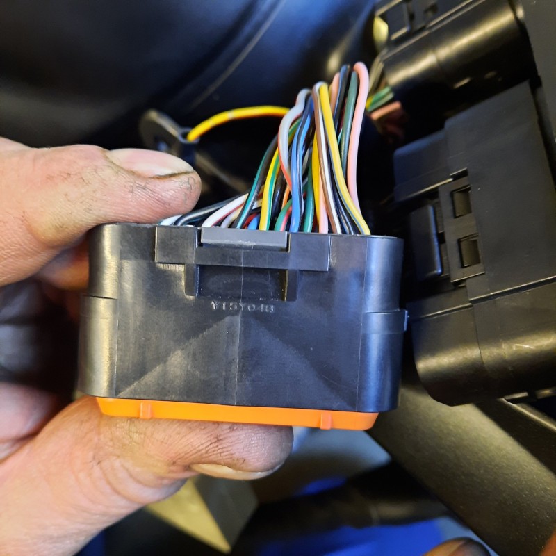

Ich bin der Michael aus Viernheim. Mein Sohn hat sich eine ungedrosselte SV 650 Bj.2016 gekauft. Gestern haben wir die Drossel von 3P eingebaut. Laut Anleitung muss das Monitoringkabel abgeschnitten und mit der Drossel verbunden werden. Das haben wir gemacht und jetzt springt sie nicht mehr an. Ich habe heute Kontakt mit 3P aufgenommen. Da wurde mir gesagt das ich das Monitoring Kabel wieder anschließen soll. Das wurde aber ganz kurz abgeschnitten wie es in der Anleitung beschrieben war. Wie bekomme ich den Stecker auf,ohne ihn zu zerstören? Dann könnte ich ein neues Kabel dran machen.

Hi michael, mach am besten fotos rein damit man das problem besser erkennen kann

Hier mal ein Bild von dem Stecker.

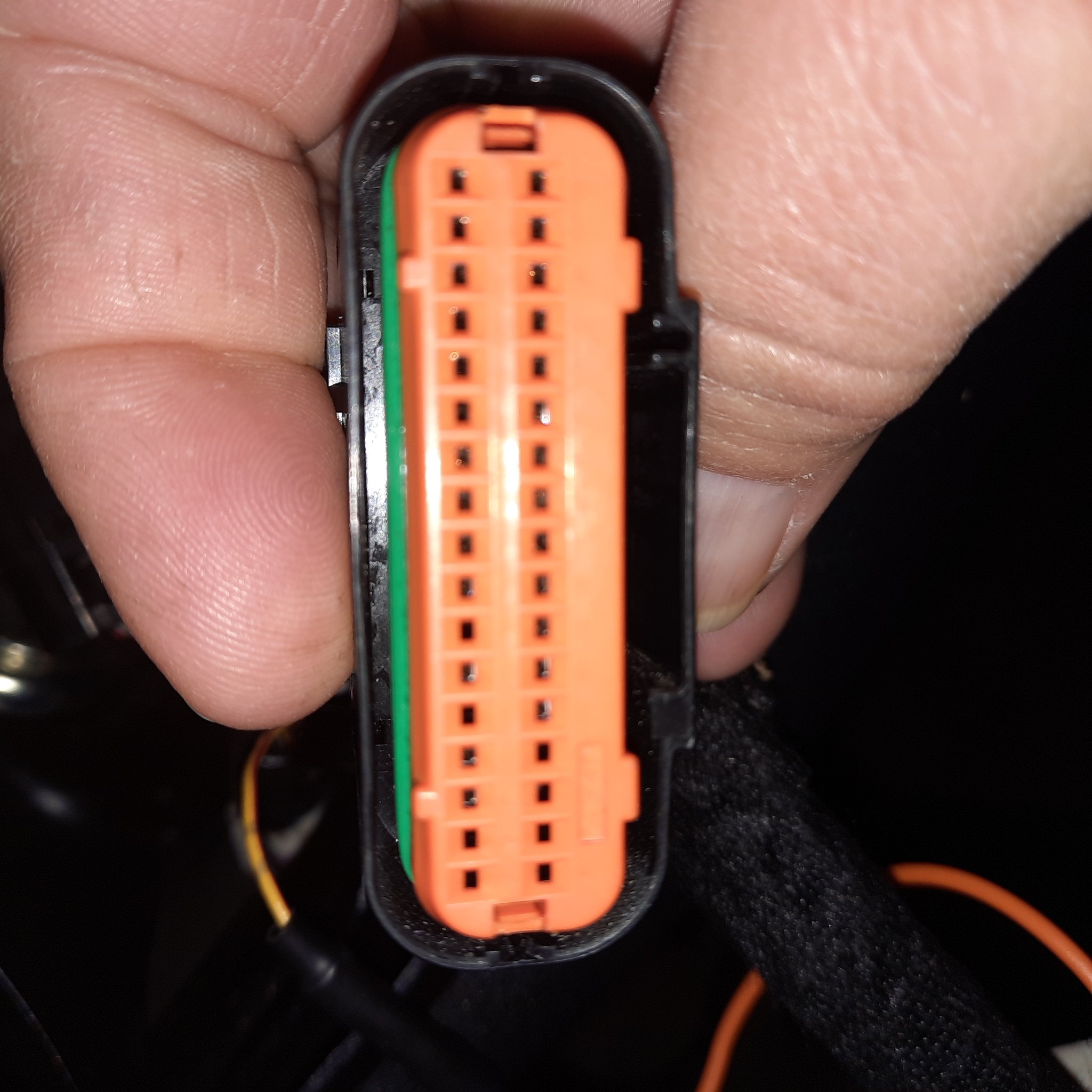

Noch ein Bild

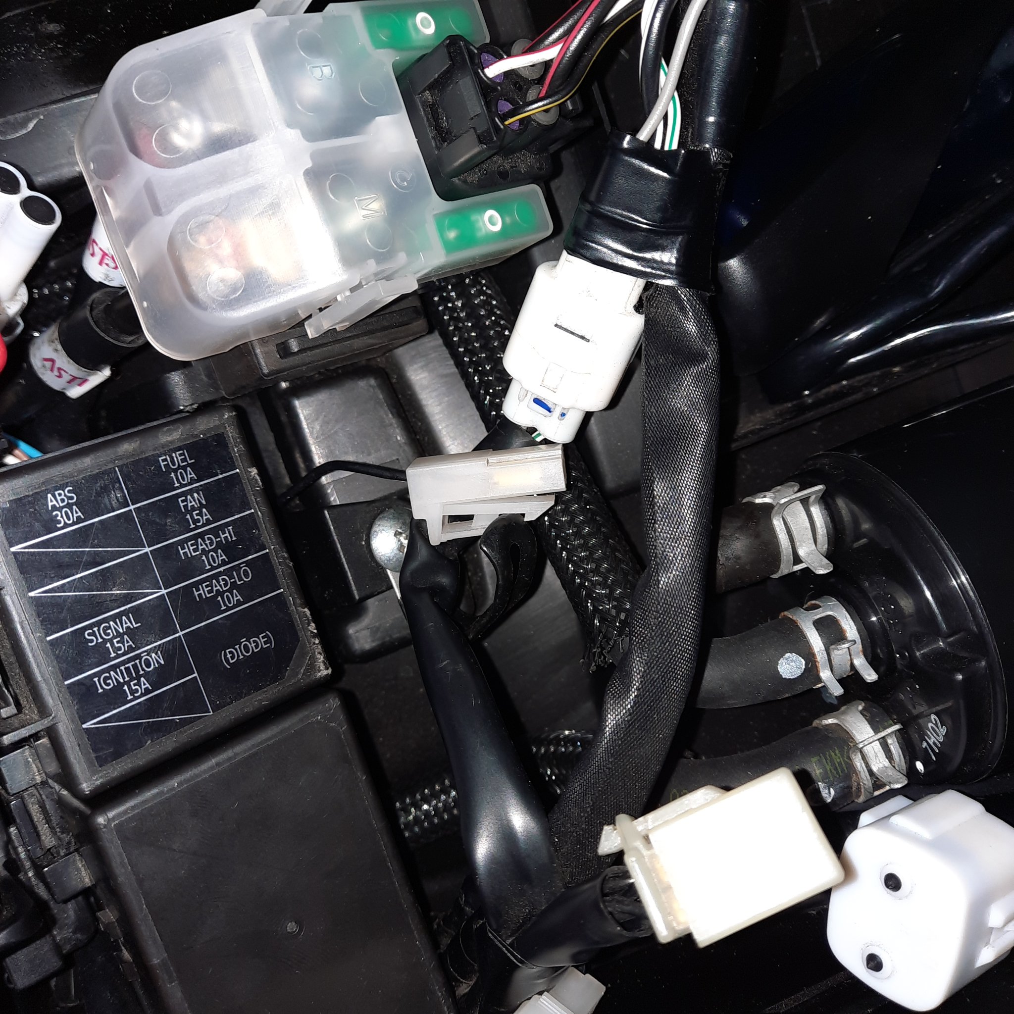

Nochmal Hallo,
Für was ist die freie Steckverbindung auf dem Bild?

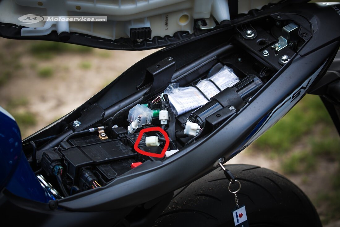

Ich muss nochmal nachher gründlich suchen, ich habe als einen meiner ganz frühen Beiträge im "kurze Frage - kurze Antwort" auch gehabt. Da ist eine Schutzkappe mit Metallpin drin abgefallen und nichts ging mehr. Die Kappe lag unter dem Sitz daneben, aufstecken hat das Problem gelöst. Ansonsten schau mal in meinem Profil bei den Beiträgen, letzte oder vorletzte Seite meiner Beiträge müsste das gewesen sein.
Ich zeichne mal auf einem Internet-Foto ein welchen Stecker/Kappe ich meine.
Edit: Ich hatte damals einen eigenen Thread aufgemacht fällt mir gerade auf: viewtopic.php?f=5&t=109838&p=10208873#p10208873
Du sagst ja der Anlasser dreht, bei mir war das Fehlerbild damals insofern anders, als dass zwar Benzinpumpe, Licht und Tacho gingen, der Scheinwerfer auch dunkler wurde beim Startknopf drücken aber der Anlasser keinen Mucks von sich gegeben hat.
Wie gesagt, die Kappe mit Metallkontakten drin lag unter dem Sitz daneben, das wieder aufzustecken hat das Problem behoben und die Maschine ist angesprungen wie sie das soll. Ich habe keine Ahnung was Suzuki da fehlkonstruiert hat, dass dieses Ding so oft abfällt.

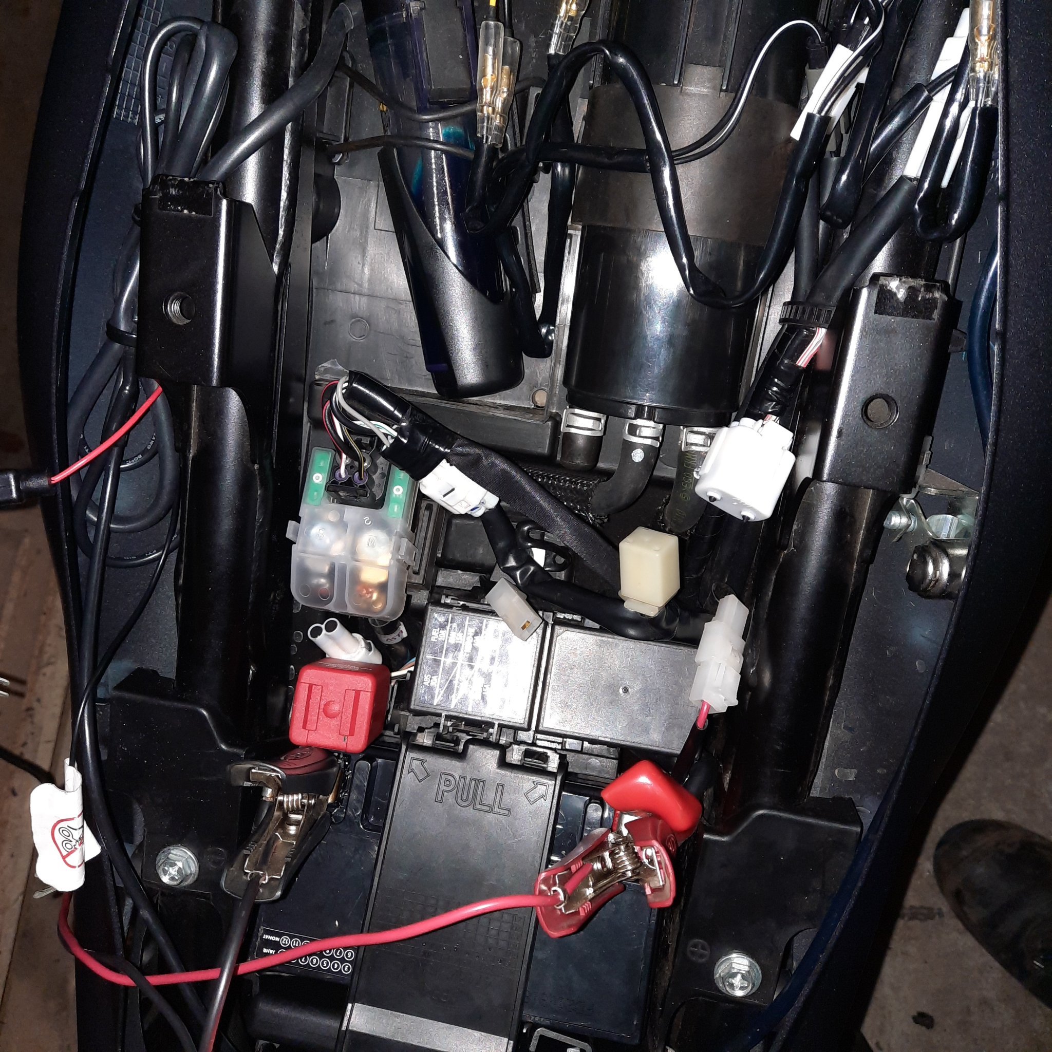

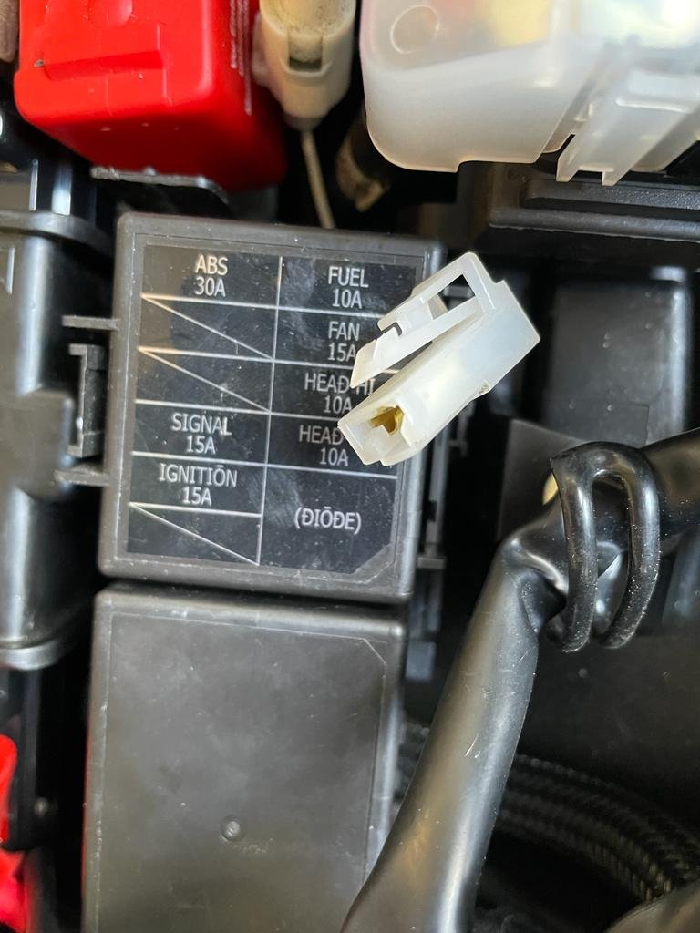

danke für die Antworten. Die unbelegte Steckverbindung ist einadrig. Notaus habe ich schon aus und eingeschaltet. Das ändert nichts. Wenn ich die Zündung einschalte und sofort den Startknopf drücke springt sie kurz an um dann wieder auszugehen. So langsam verzweifel ich, und mein Junior erst Recht. Ich bin halt so ein High Tech am Motorrad nicht gewöhnt. Ich fahre eine SR 500 Bj.88 da gibt es so etwas nicht.
Re: SV 650 springt nach Drosselung nicht mehr an
Aber hast du diese Kappe da drauf? Oder liegt die bei dir irgendwo in der Werkstatt auf dem Boden? Denn deinem Bild nach zu Urteilen (Der Ausschnitt ist recht groß, daher sieht man nicht was da noch so an Steckern ist und den Kabelbaum unter dem Sitz der Nova habe ich so spontan auch nicht im Kopf) ist das eben dieser Stecker, dem die Kappe da fehlt.guitarthunder hat geschrieben: ↑01.02.2022 19:05Guten Abend,

ich mache morgen nochmal ein paar Bilder. Da es sich aber um ein einadriges Kabel handelt glaube ich nicht das da eine Kappe was ändern würde. Aber ich schau morgen mal.

Ich hänge mal noch zwei Bilder an.
