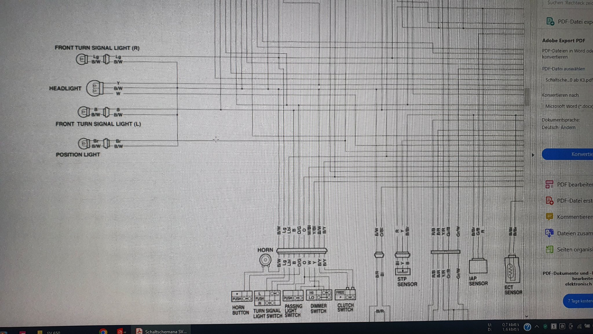

Schaltschema SV650 K3
An die Admins, wenn das Foto gegen Forumsregeln verstößt bitte löschen.
