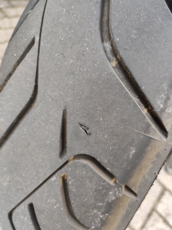

habe gerade dieses "Loch" an meinem Reifen entdeckt. Ca 3-4mm tief. So schlimm das ich nen neuen Reifen brauche?
:( Danke

Ja vermutlich brauchst nen Neuen, Reifen dürfen nur bis zu einem Durchmesser von 6 mm in der Lauffläche repariert werden. Wenn der Riss nur oberflächlich ist, mal mit einem Reifenspezi sprechen, verliert er dadurch aber Luft brauchst höchstwahrscheinlich nen neuen.

Ne luft verliert er keine.

Wie hoch ist denn noch das Restprofil? Wenn das Loch nicht tiefer rein geht, ist es völlig egal.

Soviel ich weiß dürfen Motorradreifen in diesem Geschwindigkeitsbereich nur mit Pilzen bis 3mm repariert werden (Minicombi A3 von TipTop).
Hanswurst hat geschrieben:
09.06.2022 19:06
Wenn der keine Luft verliert wäre ich erst einmal entspannt. Du kannst ja regelmäßig etwas Seifenlösung draufsprühen; bei Luftverlust gibts dann Seifenblasen. So eine Reifenkarkasse ist schon recht stabil (solange das Profil deutlich mehr als Mindestprofiltiefe hat). Natürlich nicht resistent gegen Nägel und Schrauben, aber das hier sieht eher nach einer Scherbe aus über du die drüber/reingefahren bist.

Das Loch ist an einer Stelle so tief wie das Profil aber auch nur an einer Stelle. Luft kommt keine raus. Ich werde es beobachten und mal beim Reifenhändler rat einholen.

Ich hab schon mal ne Reifen repariert mit so ner Wurst aber da war " nur" ne Schraube drin und hat schon Luft verloren.
Bei der Grösse würde ich schon wegen meiner eigene Unsicherheit nen neuen Reifen montieren. Sind ja doch n paar Kräfte die da am Reifen zerren.

Wenn da wirklich keine Luft rauskommt (dreh mal die Stelle hoch und tröpfel Wasser rein) und die Karkasse nicht sichtbar ist (mal mit viel Licht reinschauen) dann ist das ja nur ein Riss im Gummi. Damit würd ich bedenkenlos weiterfahren.
