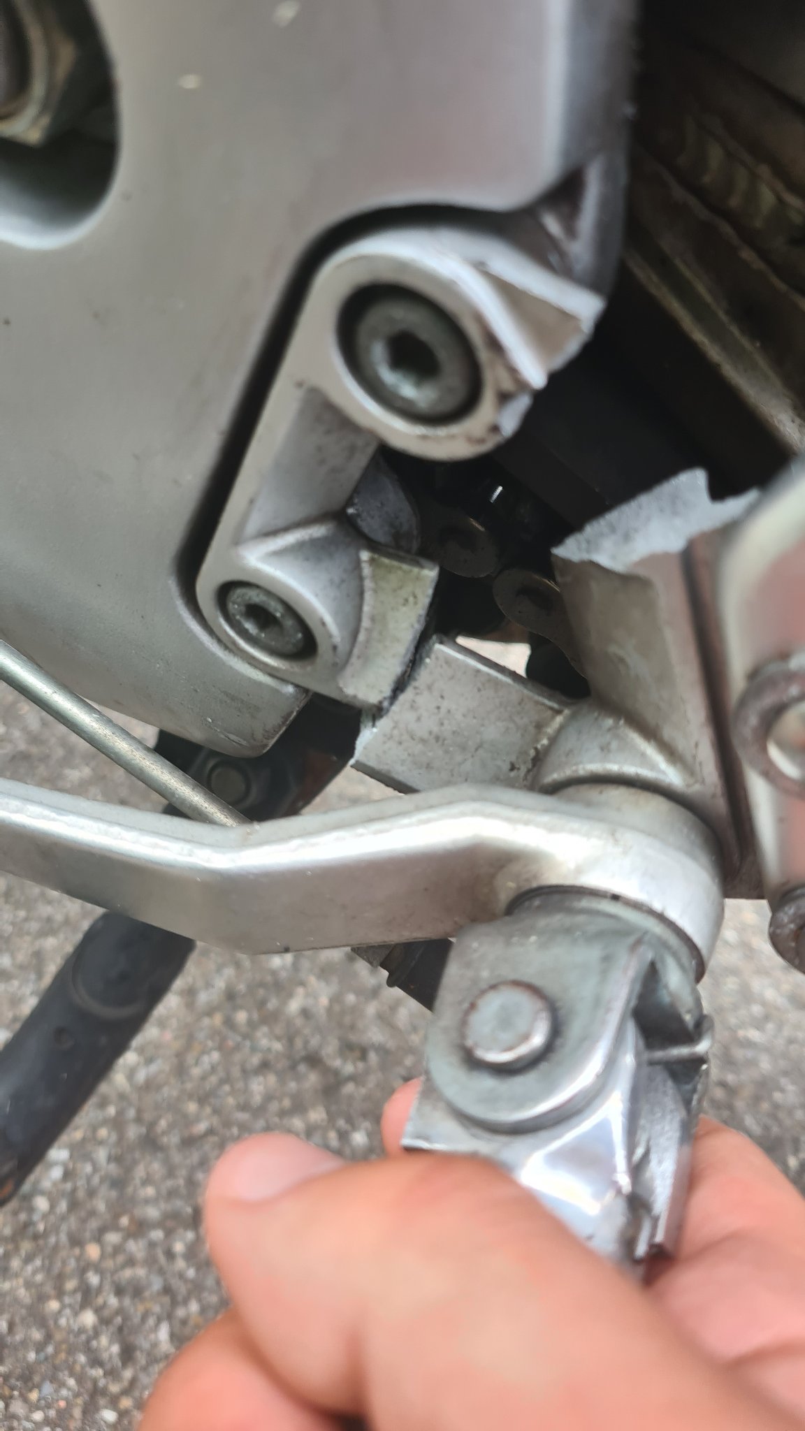

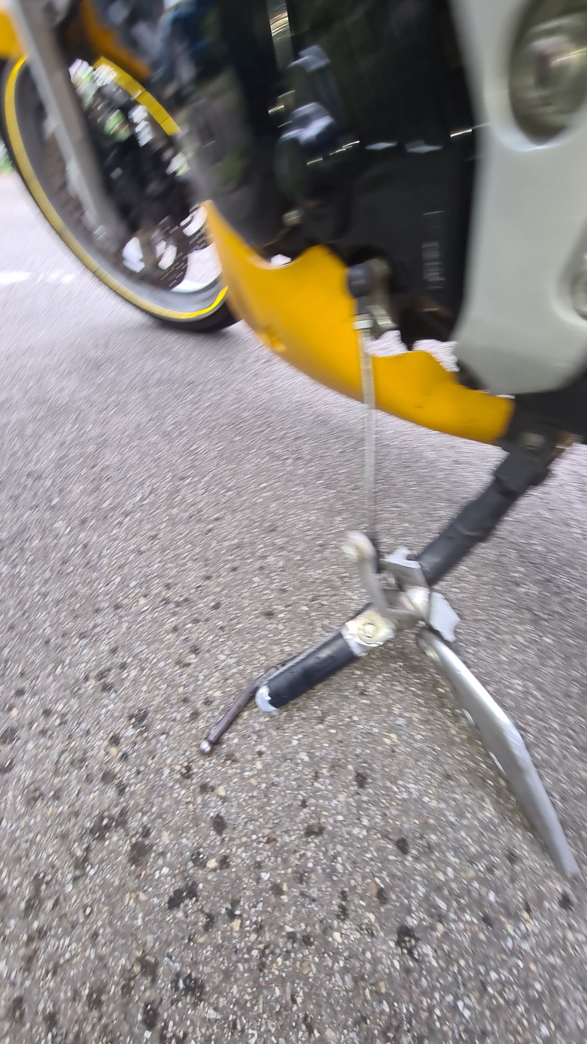

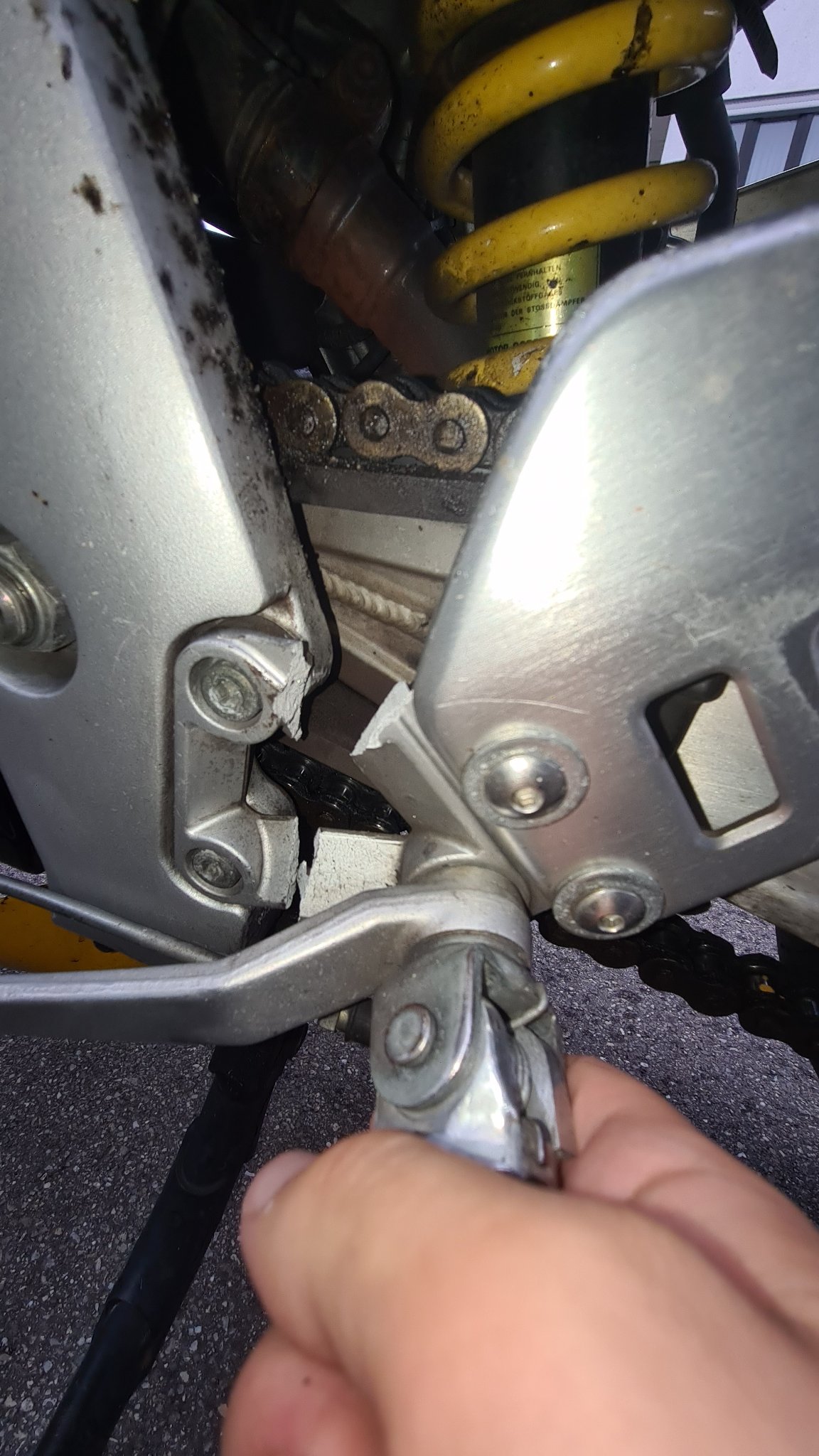

Hallo an alle, ich heiße Can und bin neu hier im Forum, ich fahre eine Suzuki sv650s Av/Knubbel aus dem Jahr 1999. Sie ist mir leider auf die linke Seite gefallen, jetzt ist die Fußrastenplatte bzw. Halterung abgebrochen. Ich habe nach Ersatzteilen gesucht, aber ich habe irgendwie nie das genau selbe Teil gefunden. Meistens war es die rechte seite. Zusätzlich ist eine komplett neue Rastenanlage auch nicht so einfach zu finden bzw. Oft auch zu teuer. Im Anhang findet ihr ein paar Bilder zum Schaden. Was würdet ihr da tun?
Danke für die Hilfe im Voraus! Mit freundlichen Grüßen Can.

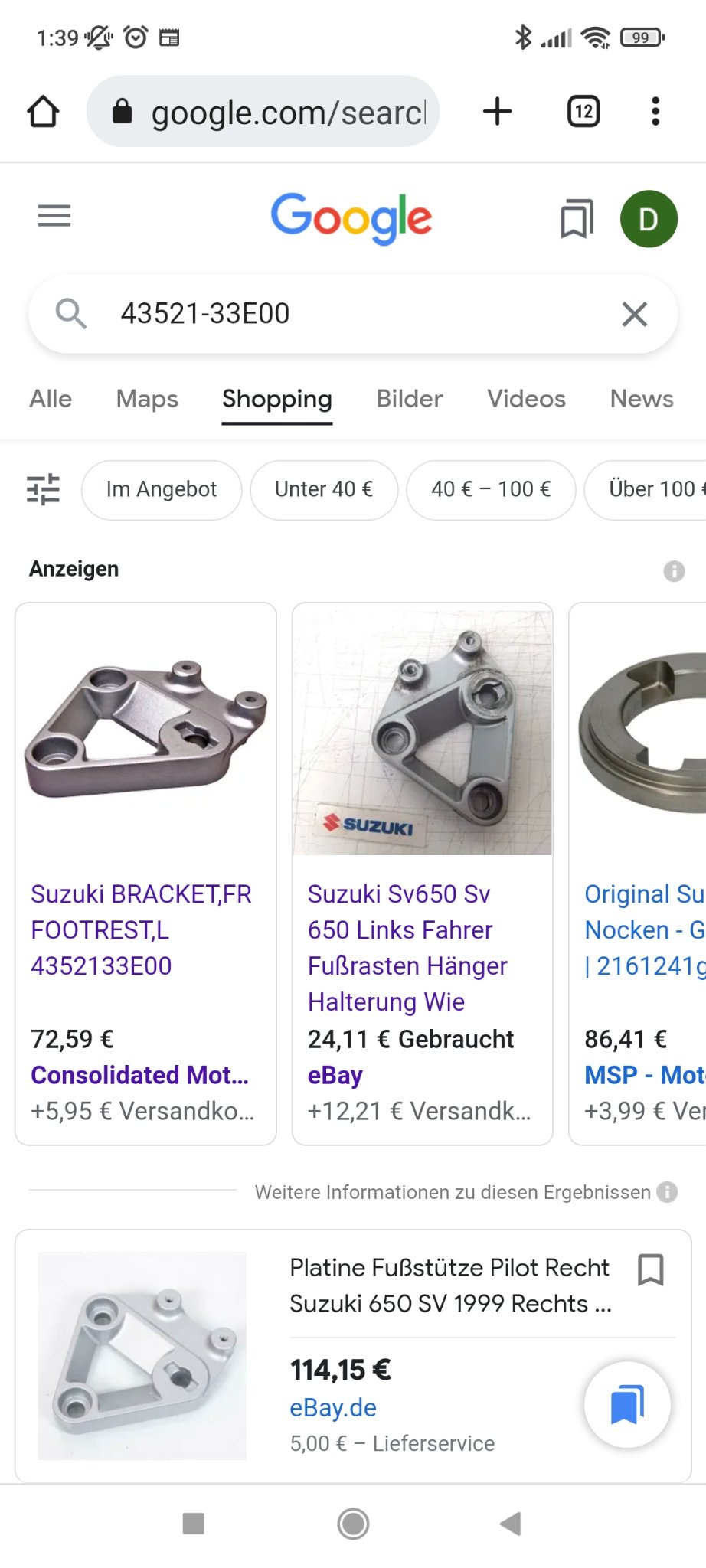

https://www.cmsnl.com/products/bracket- ... cBEALw_wcB
43521-33e00 ist die Bestellnummer bei Suzuki
Bei denen kostet das neu etwa 80€ das dreieckige Teil. Gebraucht seltener. In England hat es einer für 25+12€ Porto.
Der Schalthebel kostet etwa 30€. Manche reparieren den

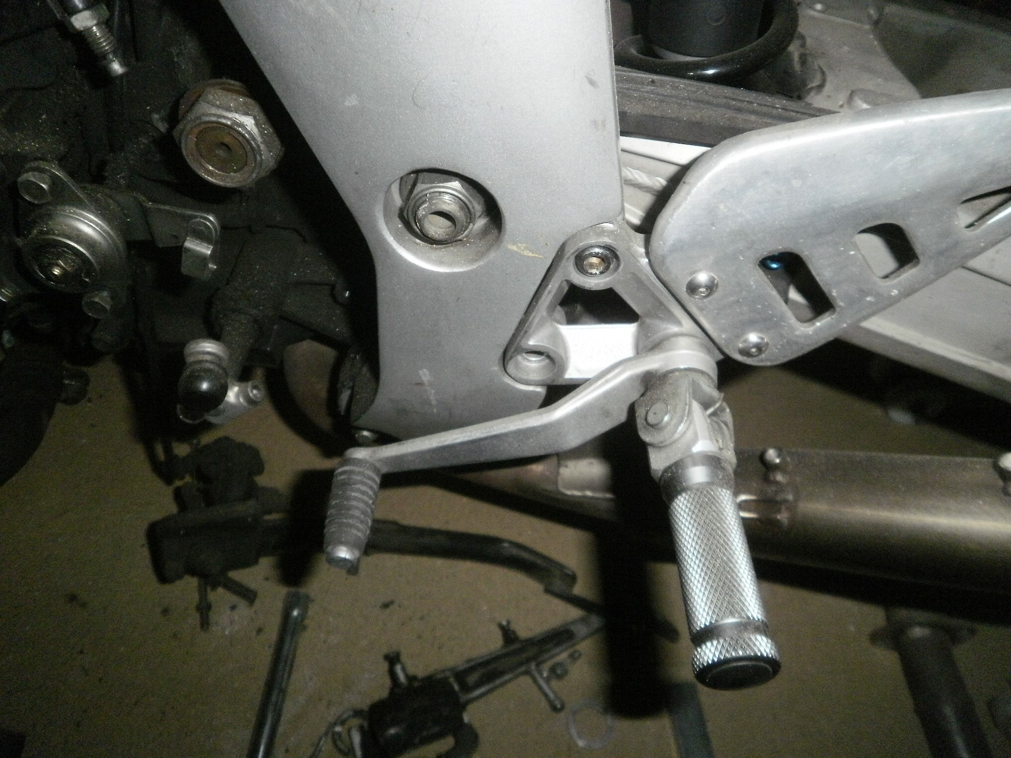

viewtopic.php?f=3&t=57088&start=15
So wie dargestellt kann man es reparieren den Schalthebel
