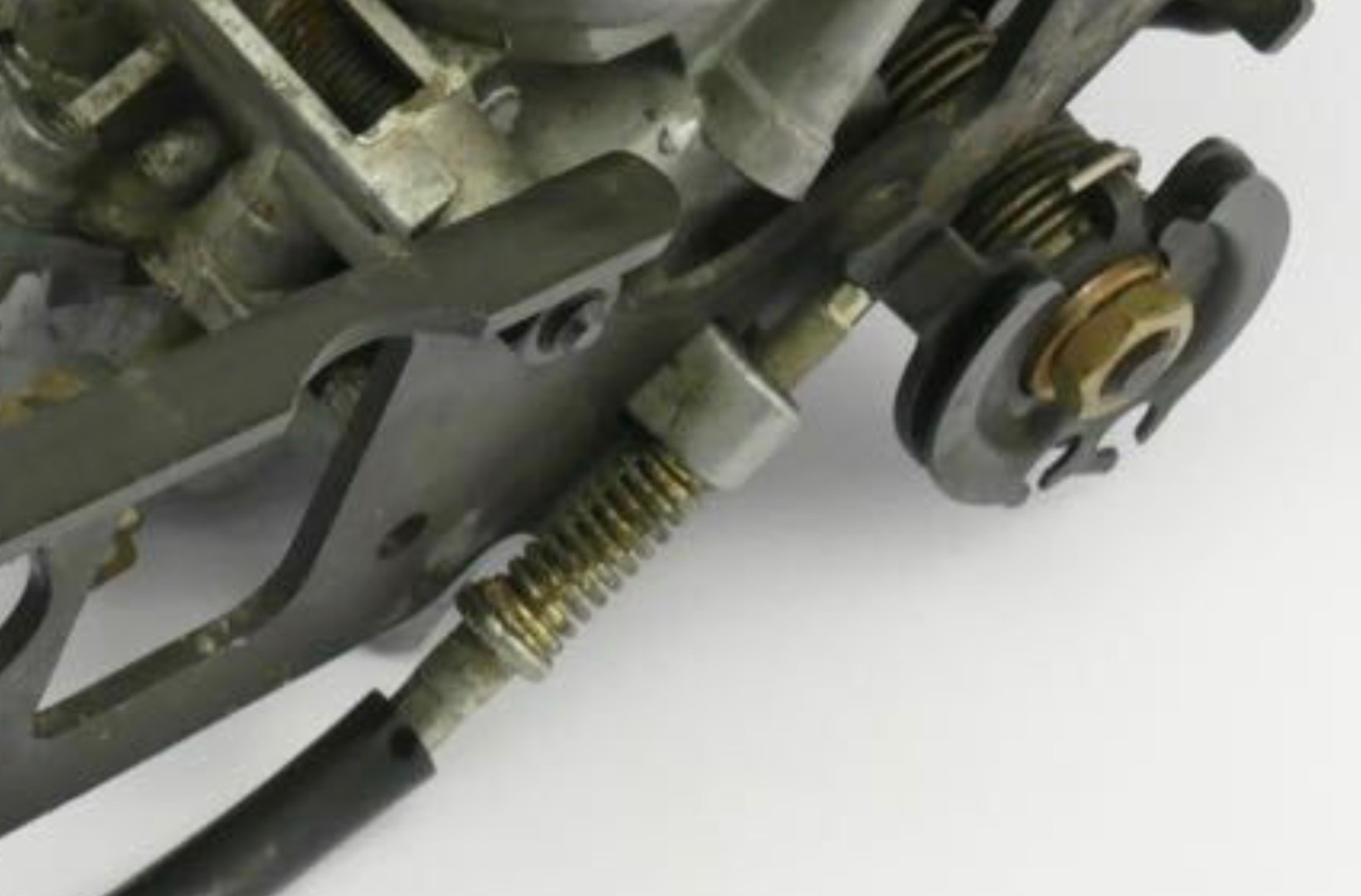

mach den Sitz runter und stell den Tank auf, dann hast Du eine bessere Sicht. Auf dem Bild unten ist das Ende des Einstellers zu sehen. Schau mal bei dir ob sich das beim einstellen überhaupt dreht. Wenn ja dann ist der Fehler im Vergaser zu suchen.

In meiner Erinnerung dreht sich beim Einstellen doch der ganze Schlauch mit? Wenn du den jetzt festhälst und das Rädchen sich trotzdem dreht, ist eventuell der Zug kaputt gegangen.
Falls nicht, schafft man es auch, unten am Einsteller (Bild über mir) die Schraube rauszudrehen, dann passiert auch nichts mehr.

@ Luca: Das Bild mit der Schraube ist genau das was ich gestern noch gemeint habe. Vielleicht dreht sich der Einsteller unten gar nicht mit...
