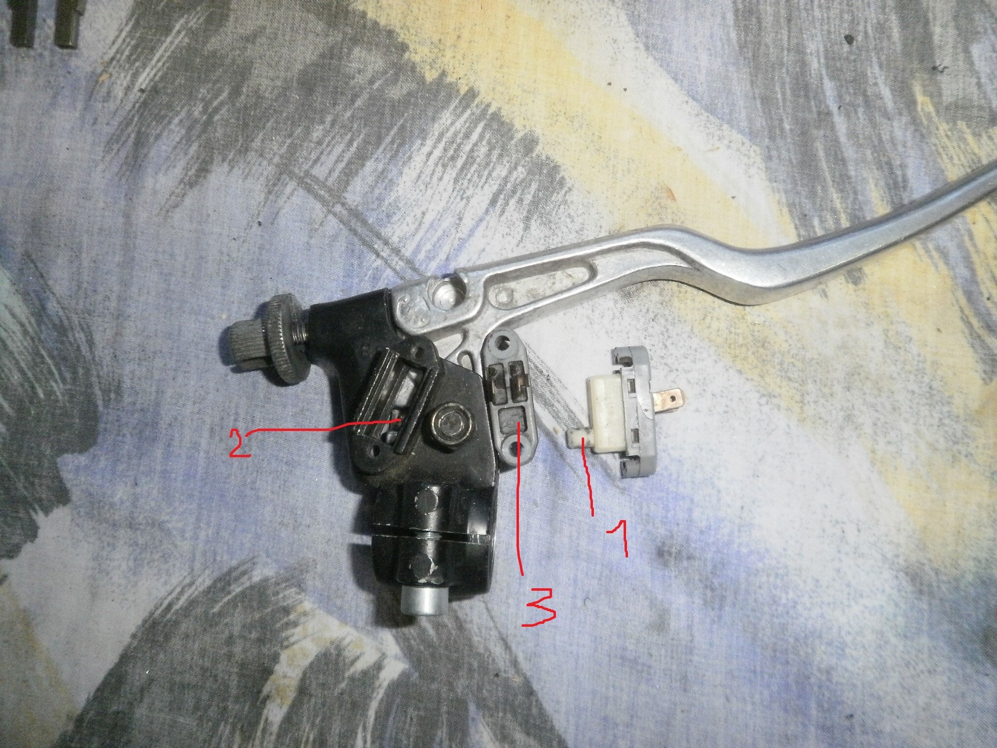

Re: SV 650S K3 - Kupplungsschalter hängt
ich habe mir das noch mal genauer angesehen mit dem schalter an der
kupplungsarmatur.
bei zubehörhebeln giebt es manchmal leichte abweichungen der maße an
der betädigungsnut im hebel.
nur um eventuelle montagefehler auszuschliesen (du schriebst "total verkantet" )
das kann bei korrekter position eigentlich nicht passieren.
hier ein bild der einbauposition des schalters und des zapfens am schalter.
der schalterzapfen (rote 1 ) in der einbauposition,
muß genau in die nut (2) am hebel eingreifen.
leider kann man den schalter auch verdreht, oder den zapfen in der falschen position einbauen.
das hätte man bei suzuki auch anderst lösen können.
siehe andere schalter an anderen kupplungsarmaturen, wo falscher anbau ausgeschlossen ist !
die schalterposition (3) in eingebautem zustand ist die richtige,
wenn um 180 grad verdreht, geht der anlasser ohne die kupplung zu ziehen
und mit gezogener kupplung nicht !
gruß horst.
