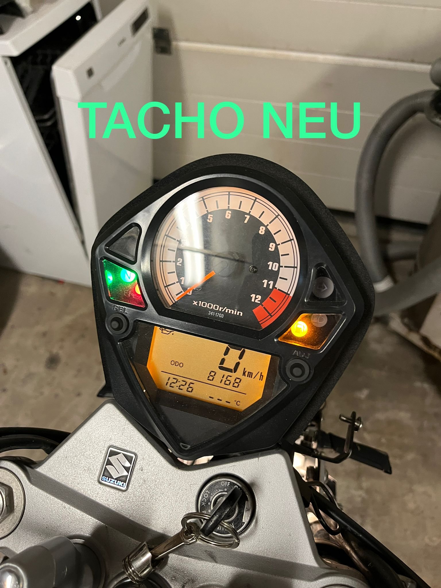

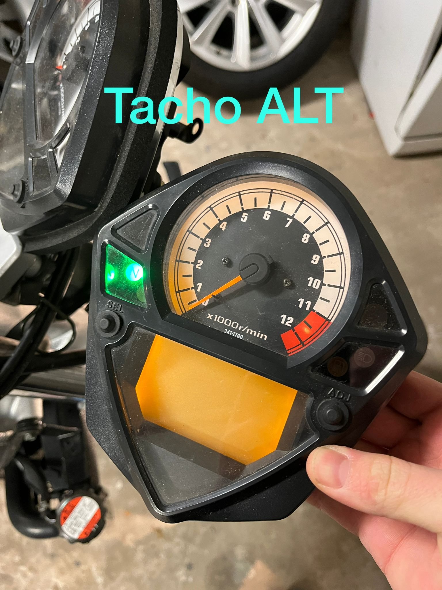

Wir haben an der Suzuki SV 650 K3 von meinem Sohn einen neuen, gebrauchten Tacho eingebaut da am alten das Display defekt war. ( gleiche Teilenummer ) Seit dem Tausch blinkt die Tankanzeige und die km/h Anzeige zeigt nur ca die Hälfte an ( steht auf km/h, nicht Meilen !) Frage: Kennt einer von euch das Problem oder hatte es selbst schon ?

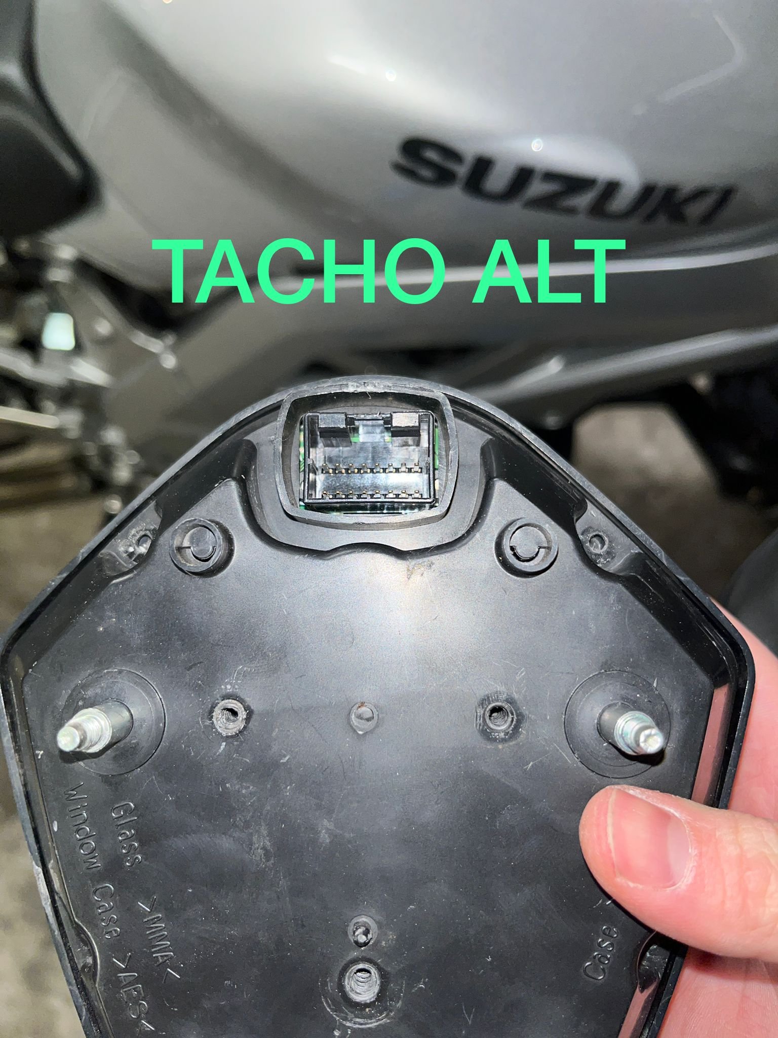

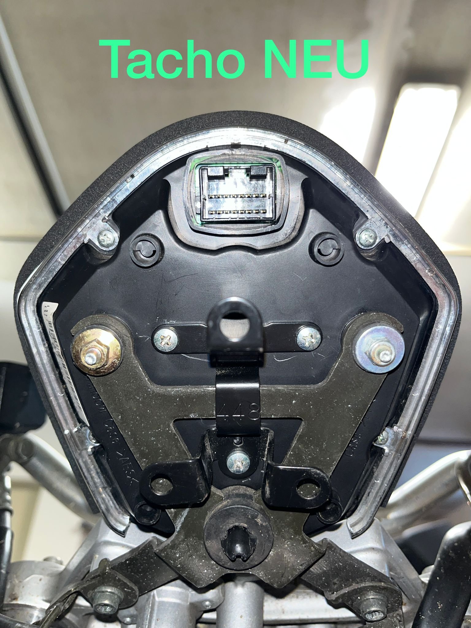

Die 650er Tachos K3 und K4 sind identisch.
Ab K5 sind die Widerstände für die Tankanzeige aus dem Tacho "in den Kabelbaum verschwunden" :wink:
@NicSV650
Den originalen Tacho mit dem defekten Display habt ihr noch?
Schick mir doch mal per PN ein Bild von den beiden Tachos oder stell ein Bild hier rein.
Im Zweifel könnte man einfach nur die Displays tauschen. Dann behaltet ihr auch euren km Stand

Bilder von den Tacho's hab ich beigefügt.
Der alte defekte Tacho hatte einen Wasserschaden.
Nachdem ich den neuen Tacho eingebaut habe, blinkte die Tankleuchte und die Geschwindigkeitsanzeige zeigte ein falschen Wert.
Sonst funktioniert der Tacho einwandfrei.

Wasserschaden ist passiert, da das Gummi der ADJ-Taste porös und aufgerissen war. Dadurch konnte Wasser beim Reinigen in den Tacho eintreten.
Erst hatte der alte Tacho geflackert bis am Ende im Display nichts mehr angezeigt wurde.
