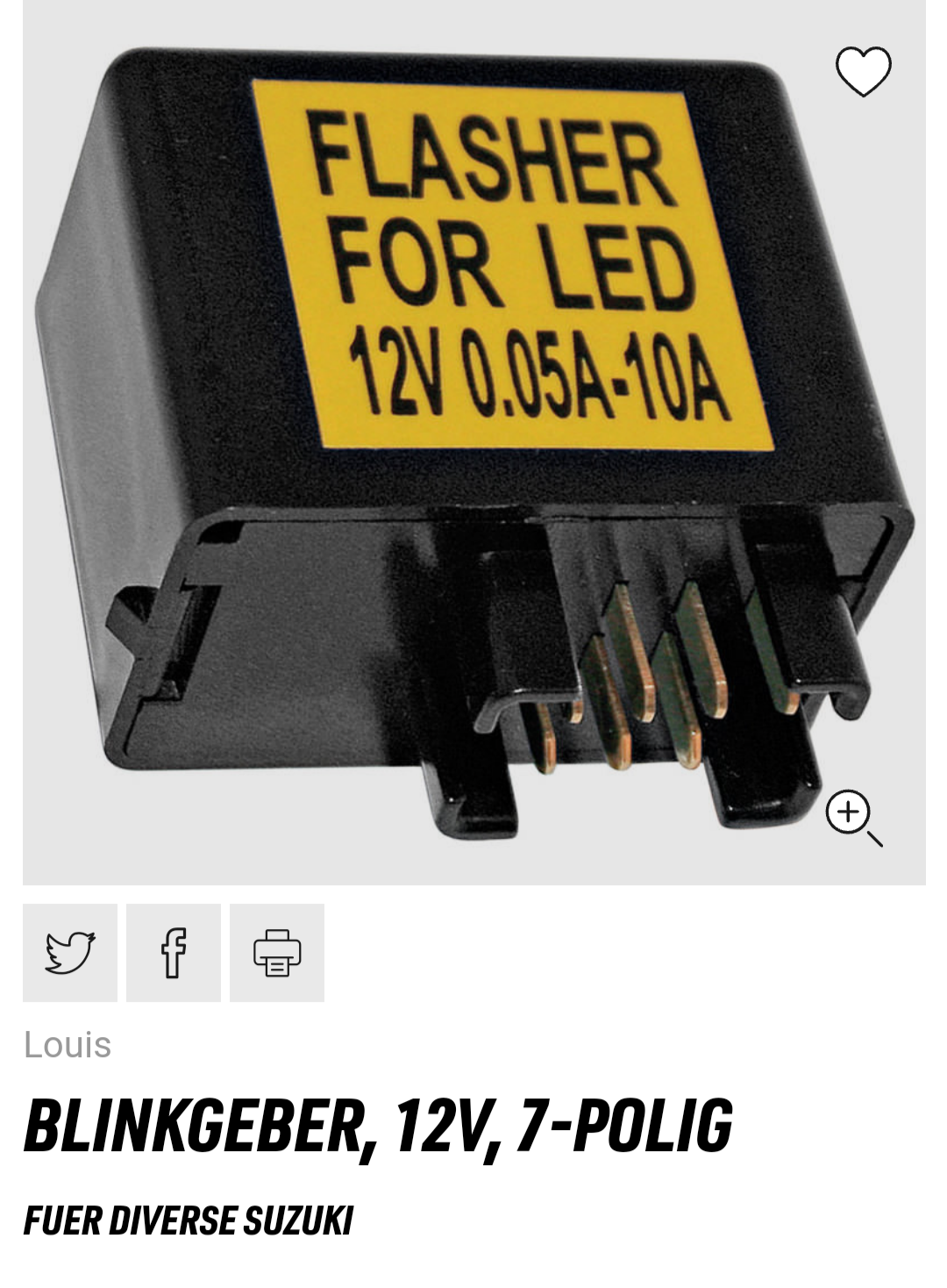

Dieses Relais speziell für SUZUKI funktioniert.
Siehe Bild.

Ropa75 hat geschrieben:
30.05.2023 9:41
Siehe Bild.
Rolf
auch bei Bj.2019? Wurden die 7Pol nicht bis 2015/16 verwendet.............. wo sind die Wissenden :)
