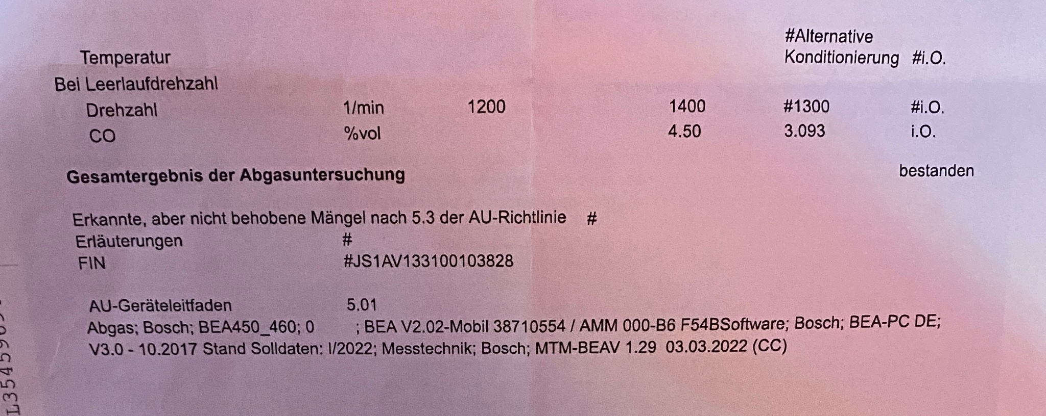

Und wie hoch war der Wert Co/vol.% bei der Au?
Das könnte evtl. Rückschlüsse zulassen. :?:
Weil ohne Lufi und Zündkerzen prüfen ist alles andere auch nur Kaffesatz lesen.

Beitrag von Marc » 11.06.2023 23:06
Hatte die Karre das Problem im Oktober auch schon?
Mit 3,1% sollte der Bock eigentlich ein halbwegs vernünftiges Startverhalten aufweisen.
