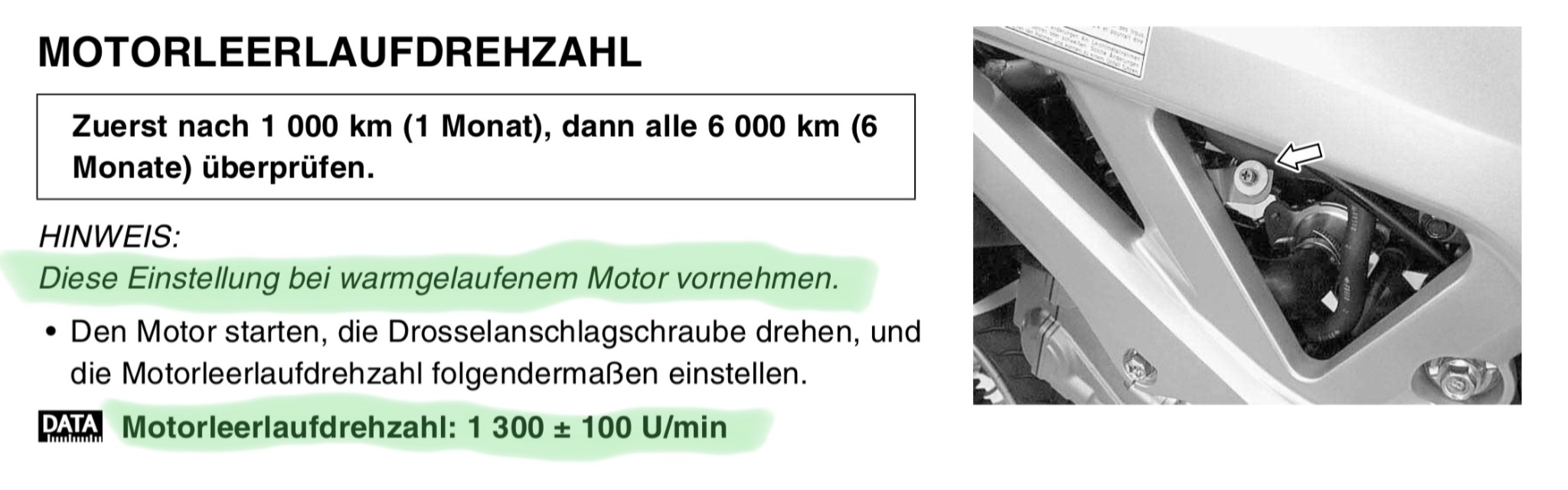

Beiträge: 5197
Re: Motor geht einfach aus im stop and go
Beitrag von 2blue » 18.06.2023 18:59
