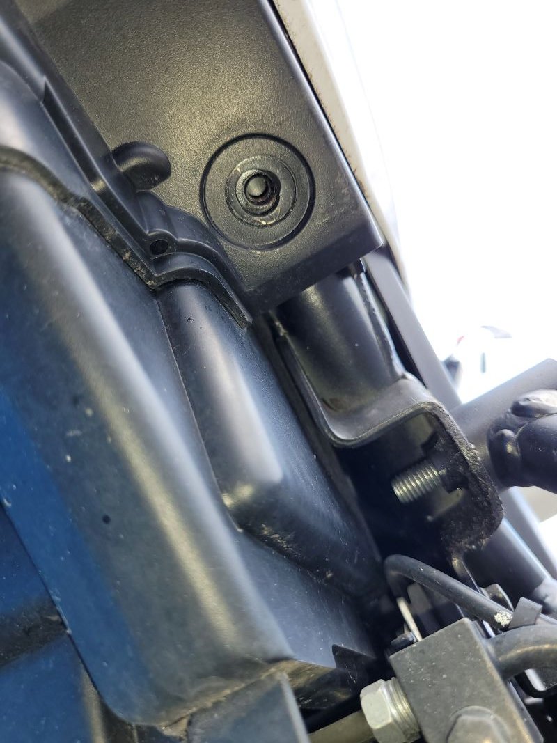

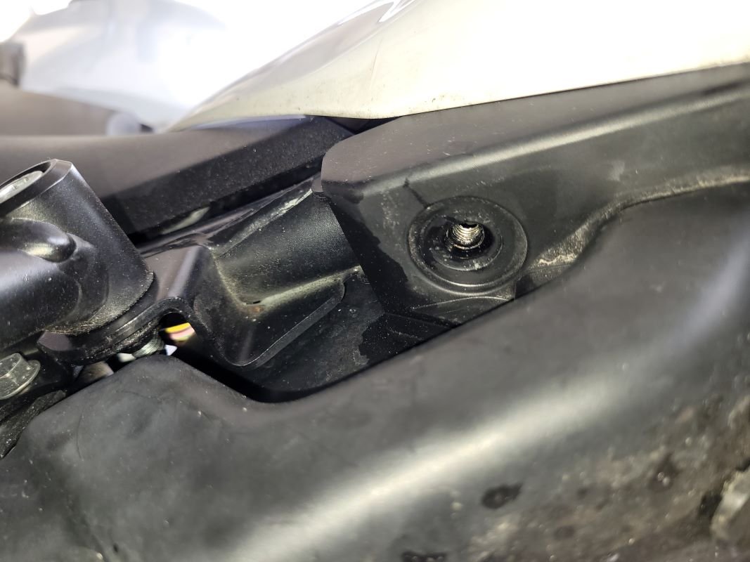

Nach dem Aus/Abbau der nicht benötigten Halterung des TopfCase bleibt oberhalb der Soziusrasten-Befestigung, jeweils re & li ein M6-Gewinde offen.
Rechts
und Links:
Wäre jemand so nett :mrgreen: und kann mir schreiben/erklären oder Bilder hochladen, wie da der original Zustand ist. Gefühlt sieht es aus als müßte eine M6-Schraube mit einem sehr großem Kopf dort hinein, damit der schwarze Kunststoffteil fest und das Gewinde verschlossen ist...
Vielen Dank und Beste Grüße! 8)
Dein Gefühl ist glaube ich richtig.
Allerdings kann ich auf die Schnelle die original Schrauben gerade nicht finden beim neuen Modell
https://www.ronayers.com/oemparts/a/suz ... -cover-ykv
Edit:
Da sind sie Pos 4:
https://www.ronayers.com/oemparts/a/suz ... ear-fender
Bestellnummer: https://www.ronayers.com/oemparts/a/suz ... ear-fender
M6 grosser Kopf mit Ansatz

Hallo.
Da ist die Bestellnummer
09111-06107
Hatte ich nicht richtig drüber angezeigt

Ich persönlich lege da auf Orschinool keinen Wert und würde eine Standard-M6 mit ggf. Grösserer U-Scheibe verbauen. ;) bier
Jeder wie er mag.

siggi_f hat geschrieben:
03.09.2023 10:01
....würde eine Standard-M6 mit ggf. Grösserer U-Scheibe verbauen.
Das ist fachlich leider falsch. Dann wird der Kunststoff gequetscht und (bei spröden Verkleidungsteilen gerne) bricht dann irgendwann.
Das wichtige an der Original Schraube ist der Ansatz. Der sitzt gegen das Metall nach dem Einschrauben und das Kunststoff Teil bekommt keine Spannung ab.
Oder man zieht es nur ganz sanft an und dann sind die Schrauben irgendwann wieder weg.
Hat also seinen Sinn das die Schrauben so aussehen wie sie aussehen.
Aber jeder wie er will

Du hast recht, Schrauben wären nicht schlecht
Ich hab mal Eine raus geschraubt:
