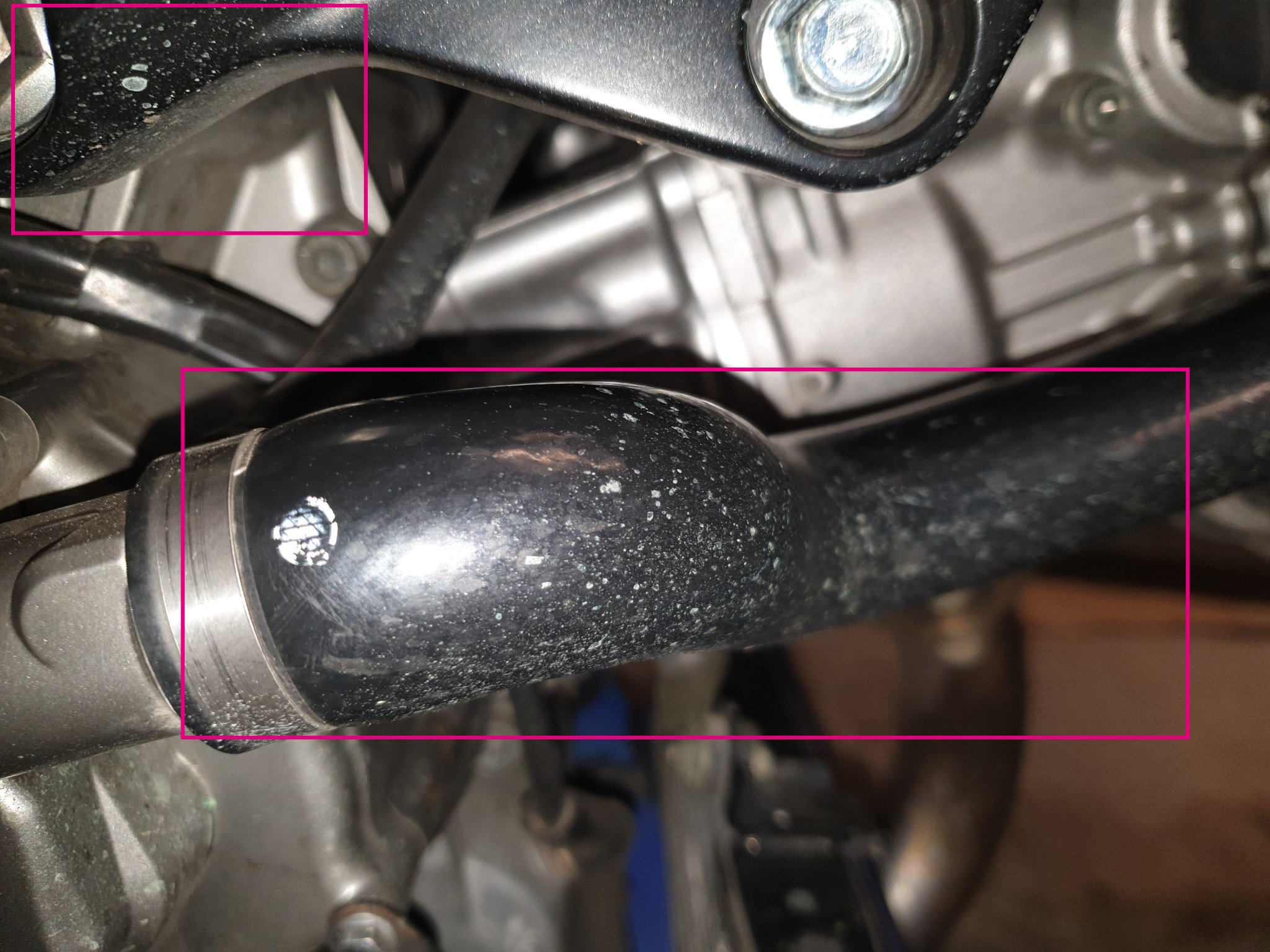

Hallo Zusammen,
in der letzten Zeit habe ich am Kühlflüssigkeitsschlauch und am Rahmen ganz feine, grüne Spritzer von der Kühlflüssigkeit.
Den Kühlflüssigkeitsstand habe ich desöfteren überprüft und ich kann keinen Kühlflüssigkeitsverlust feststellen, steht auf Maximum.
Hat jemand von Euch sowas schon mal gehabt? Und wie würdet Ihr in der Fehlerdiagnose vorgehen? Ich weiss momentan nicht wo das herkommt . . .

Ist die Kühlflüssigkeit nicht unter Schwarzlicht aktiv zu sehen?
Evtl. hast Du Zugang zu einer Schwarzlicht-(Taschen)-Lampe und gehst im Dunkeln mal damit auf die Suche...

Das hatte ich auch schon ab und zu mal in den letzten zehn Jahren.
Abwischen und fertig.
Solange der Kühlwasserstand stimmt, besteht kein Handlungsbedarf.
Wenn es wieder auftritt, vielleicht mal die Schlauchschellen leicht nachziehen.

könnte durch eine spröde gewordene Dichtung im Kühlerdeckel leicht rausnebln…….
unsere Bikes sind ja nicht mehr die Jüngsten

Danke für die Antworten. Ich werde das mal weiter beobachten und jetzt im Winter mal alles überprüfen und die Kühlflüssigkeit wechseln.
