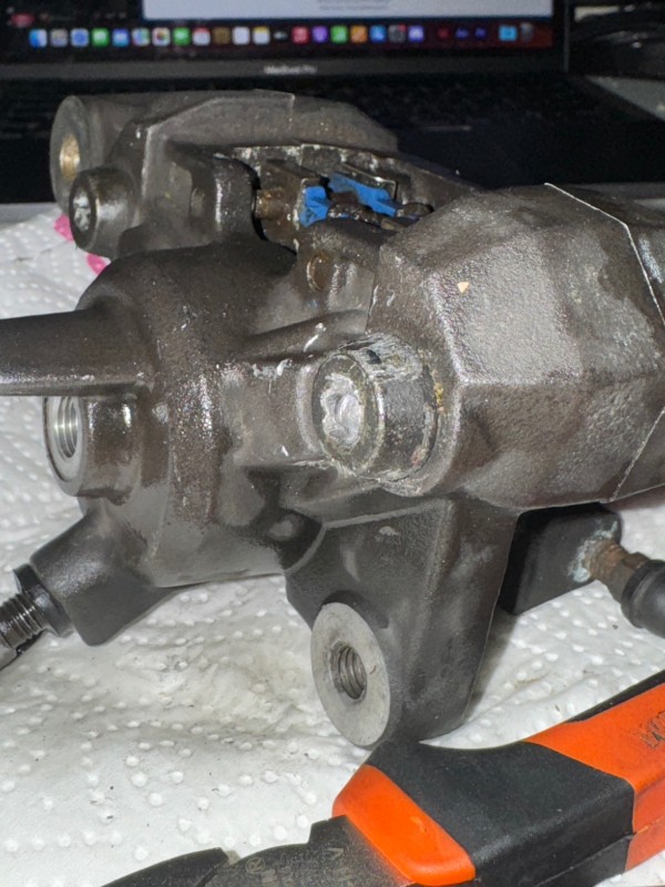

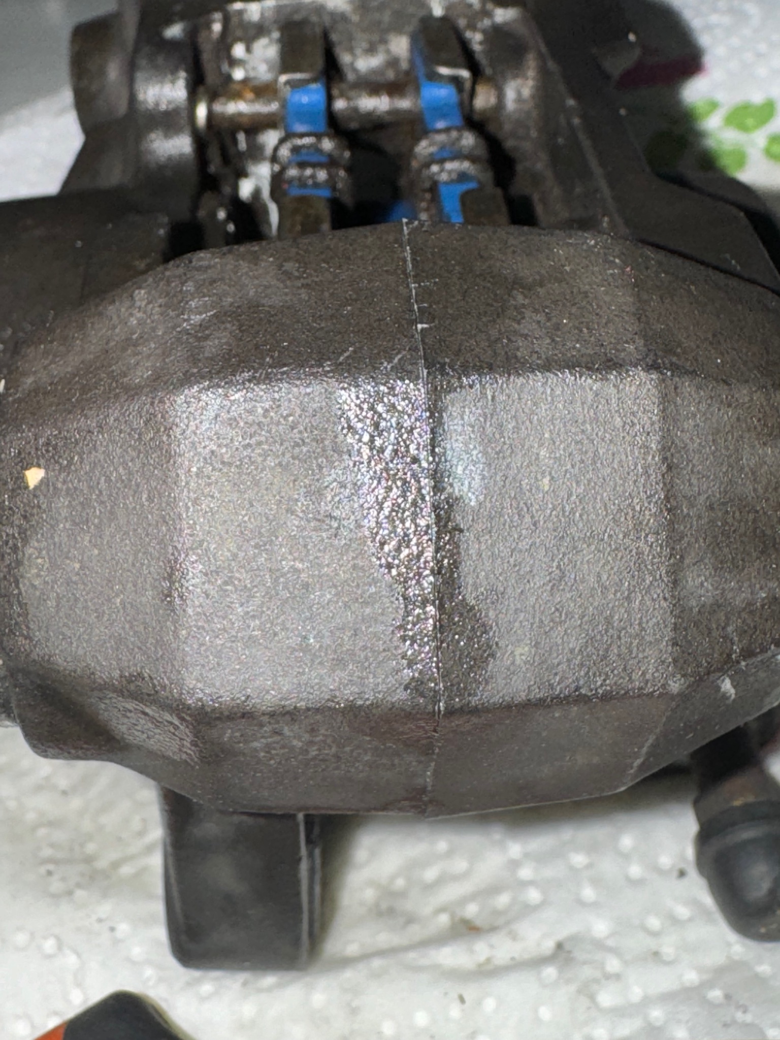

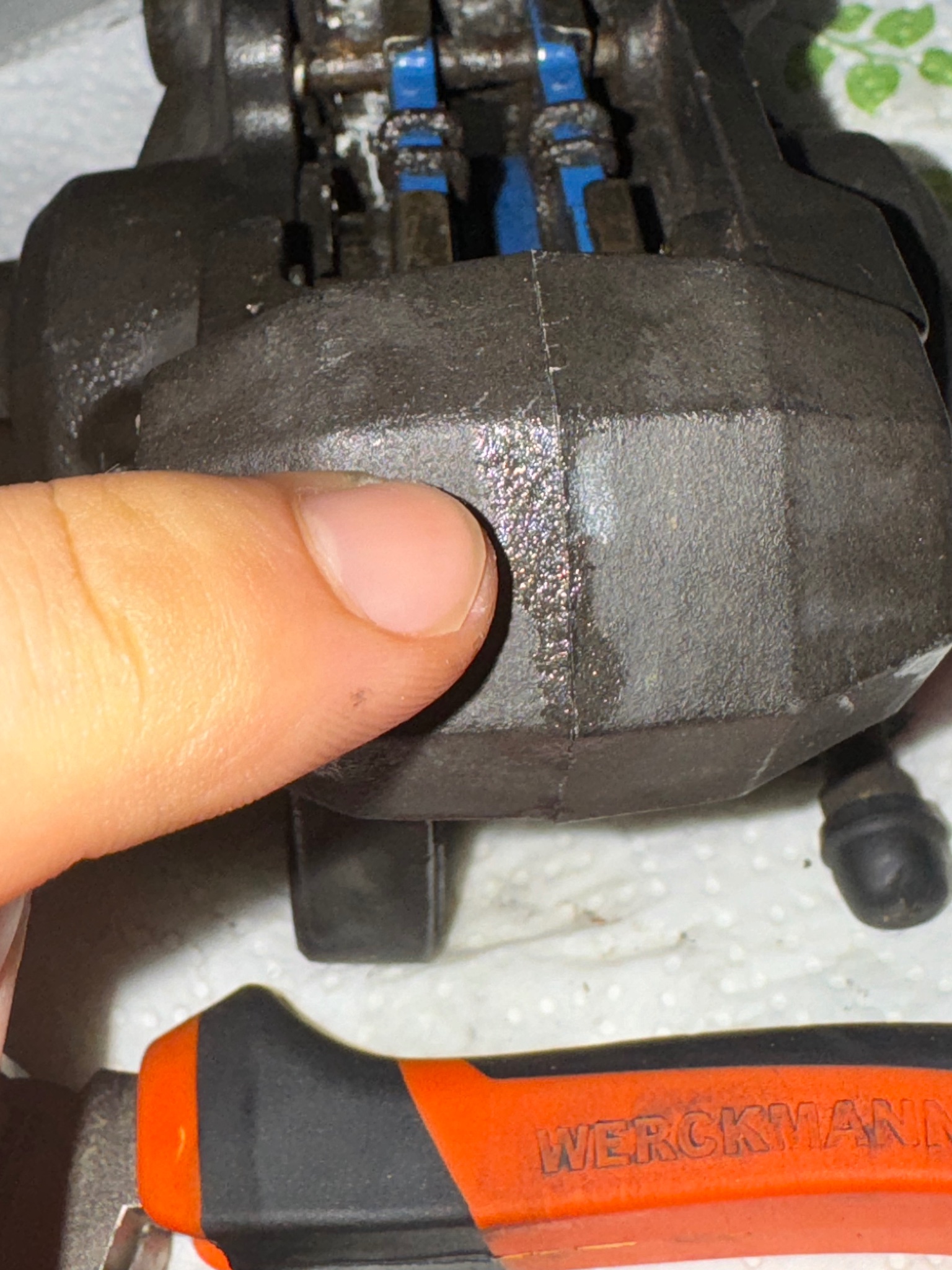

Hey ihr lieben. Ich habe bei meiner Suzuki SV650s knubel Bj. 1999 ein Problem. Beim Bremssattel tritt Bremsflüssigkeit aus, in den Bildern zeige ich wo. Was denkt ihr wie sich das lösen lässt? Vielleicht durch eine Paste welche man aufträgt? Das ganze ist der hintere Bremssattel.
Ich freue mich über jede Hilfe. Mit freundlichen Grüßen ^^

Irgendwas drauf schmieren ist Pfusch! Das ist die Bremse! Zerlegen, reinigen und Dichtung(en) mit Originalteilen erneuern ist der einzig richtige Weg!

Da wird der kleine O-Ring der beide Hälften verbindet defekt sein. Am besten neuen Dichtungssatz für den Bremszylinder kaufen und revidieren. Wie das geht kannst du hier sehen.

Ich habe bei anderen Motorrädern die Erfahrung gemacht, dass die Bremsendichtsätze die O-Ringe nicht enthalten und dass die Dichtringe auch nicht als Ersatzteile lieferbar sind. Man will nämlich seitens der Hersteller nicht, daß die Bremsenhälften (von Nicht-Fachleuten) getrennt werden. Das kann man natürlich trotzdem machen, aber das Beschaffen neuer Dichtringe könnte schwierig werden. Ich weiß aber nicht, wie es bei SUZUKI ist. Allerdings werden/wurden diese Bremsen ja bei allen möglichen Motorrädern verbaut.
Aus dem gleichen Grund werden für die Bremssattelschrauben meistens auch keine Drehmomentwerte angegeben.
Fahren würde ich in diesem Zustand keinen einzigen Meter!
