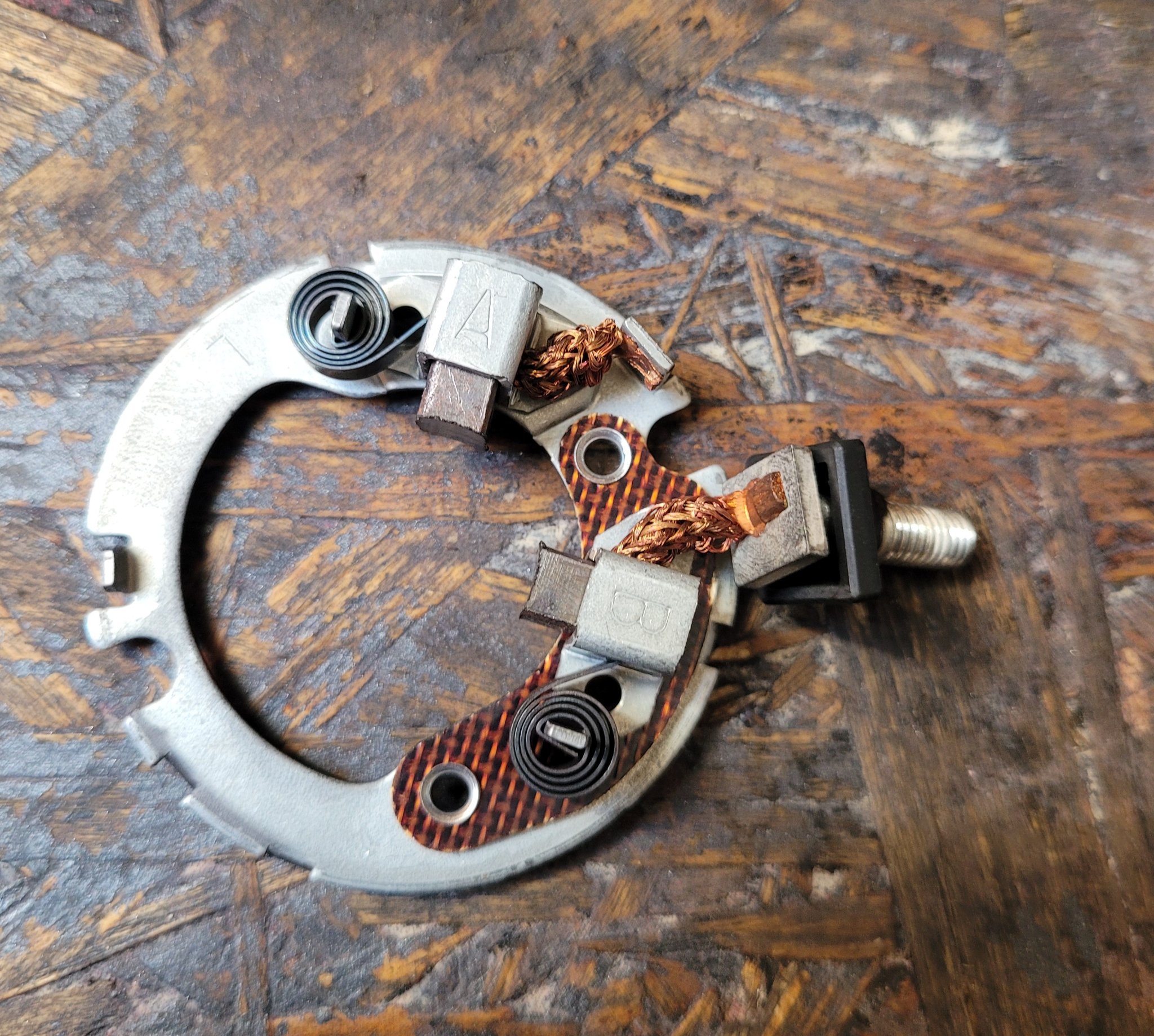

ich möchte bei meinem Anlasser die Kohlebürsten erneuern (SV 650 AV BJ99). Jetzt musste ich feststellen, dass die Litzen von den Bürsten fest mit dem Bürstenhalter verbunden sind. Wie verschweißt oder geklebt. Wie macht ihr das? Gibt es evtl. irgendwo den kompletten Bürstenhalter mit Kohlen zu kaufen? Oder kann ich die neuen Kohlebürsten irgendwie mit dem alten Halter verlöten?
Hintergrund: Anlasser dreht sich nur sehr schwer bzw. hakt komplett fest. Vor einem Jahr hatte es gereicht ihn mal durchzupusten. Da es jetzt wieder losgeht würde ich es gerne mit neuen Bürsten probieren. Batterie ist neu.

Ich hab damals nen Reparatursatz bei ebay gekauft, genau genommen, diesen hier: https://www.ebay.de/itm/194067395188?mk ... media=COPY
Hat einwandfrei funktioniert, die Bürsten sind da schon verbunden.

Vielen Dank für den Tipp Ludwig! Habe mir den Arrowhead Überholsatz SMU9120 bestellt und eingebaut Anscheinend hatte ich bei meiner Google-Suche die falschen Suchbegriffe benutzt
