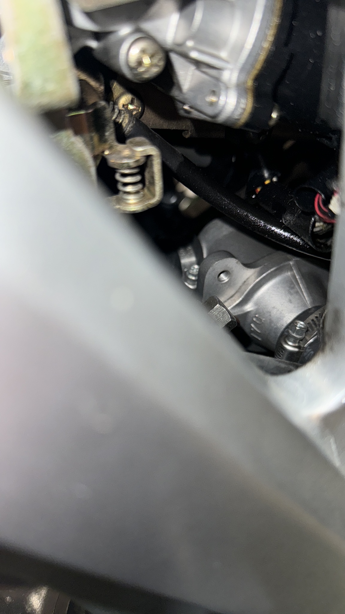

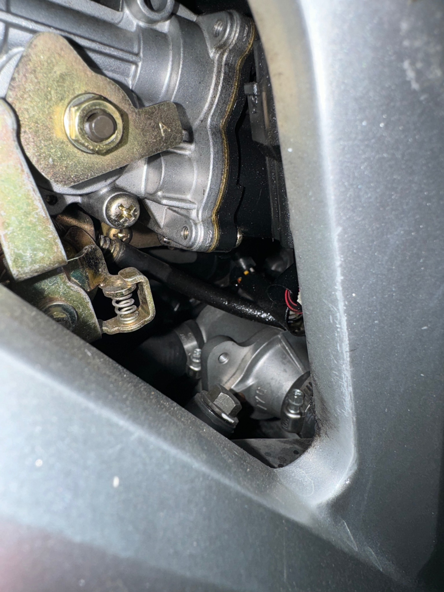

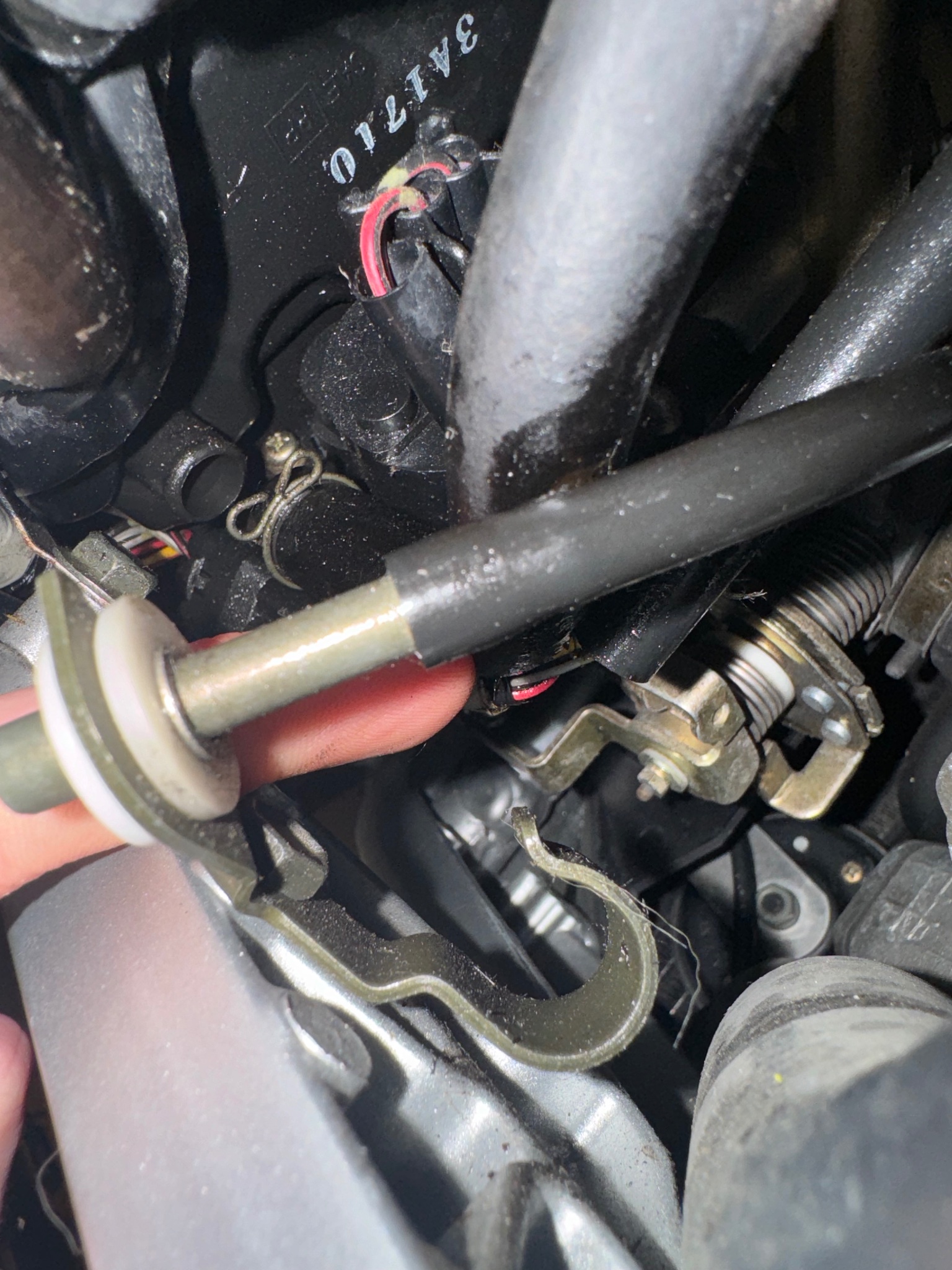

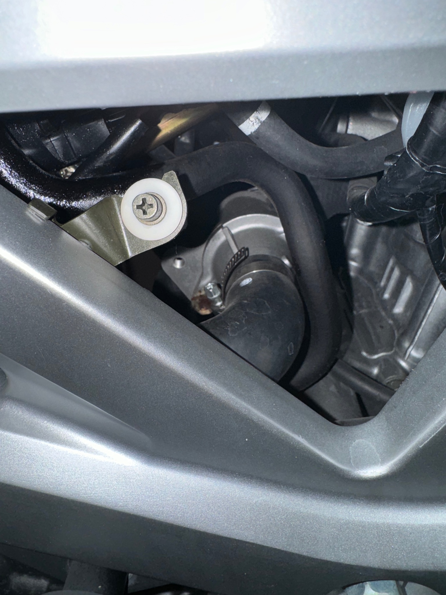

Habe den Fehler hoffentlich gefunden aber müsste eigentlich daran liegen
Müsste wohl der Schlauch gewesen sein der von der air box zum Zylinder geht gewesen sein

Das sieht doch gut aus. Mal säubern mit Brensenreiniger und beobachten.
Re: Suzuki SV schwitzt?
Mache ich
