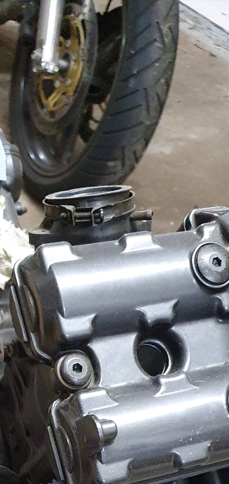

Ich bin grade dabei den Luftfilterkasten abzubauen, um die Vergaser zu synchronisieren. Dabei ist mir aufgefallen, dass in Fahrtrichtung rechts, relativ weit hinten am Luftfilterkasten ein Blindstopfen auf einem Aufsatz sitzt, welcher total porös ist.
Den ersetze ich grade schonmal provisorisch mit einem Stopfen aus dem 3D Drucker. Theoretisch müsste dort wegen der Undichtigkeit auch Luft angesaugt werden, ist aber kaum bis garnicht spürbar. Aber was ist das überhaupt für ein Anschluss bzw. warum ist da ein Blindstopfen drauf?
Die Kurbelwellenentlüftung und den Ablass für Kondenswasser etc. vom Luftfilterkasten ist das auf jeden Fall nicht.
Und welchen Unterdruckanschluss genau meinst du?

Den Blindstopfen kenn ich auch, warum der da is, keine Ahnung. Sollte aber, außer undgefilterter Luft, keine Einwirkung haben.
Der Anschluss zum Synchro'n liegt an den Zwischenstücken zw. Vergaser und Motor
Alles im Griff

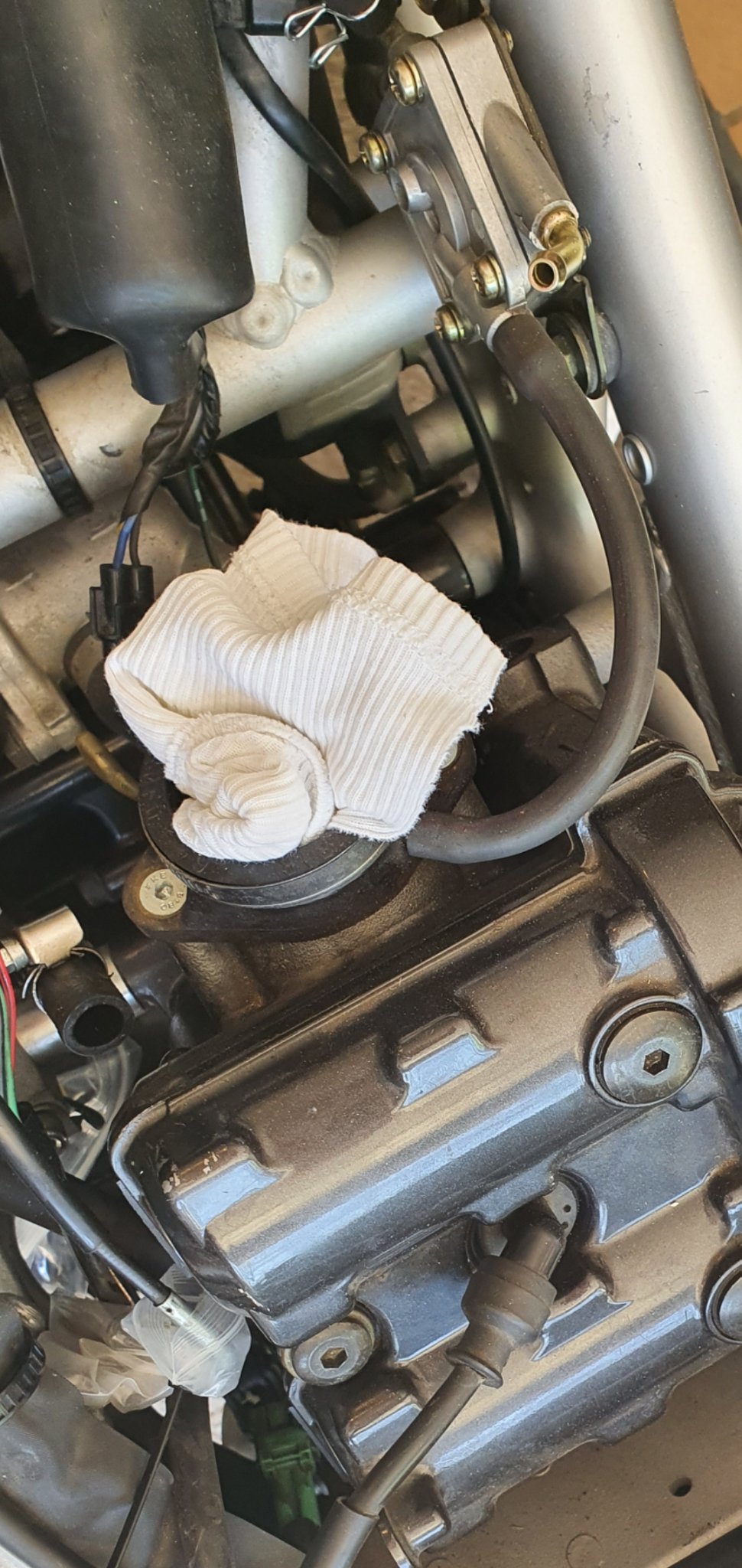

Den Synchrontester anschließen hat alles sehr gut funktioniert jetzt.
Nur leider hat das Synchronisieren selbst nicht so gut funktioniert, die Zeiger vom Synchrontester waren mal bei der Schraube weiter eingeschraubt näher zusammen, mal umgekehrt... Werde das morgen nochmal versuchen.
Was mir aber direkt aufgefallen ist, dass der Motor beim Synchronisieren egal wie die eingestellt war komplett perfekt lief, also keine Fehlzündungen mehr und auch das Runtertouren hat genauso funktioniert wie es sollte.
Ich hatte mit einer kleinen Spritze am Benzinhahn Unterdruck erzeugt, da werd ich nochmal schauen ob das vielleicht am Unterdruck gelegen hat. Ansonsten könnte ich mir noch vorstellen, dass durch den Stopfen der auf dem Anschluss vom vorderen Zylinder etwas Falschluft gekommen ist, da dieser auch nicht mehr im besten Zustand war.
Hast du vielleicht sonst noch eine Idee, woran das liegen könnte dass ohne Luftfilterkasten und Unterdruckleitung die Maschine plötzlich perfekt läuft?

Naja läuft die auch wenn die sychroleitungen nicht dran sind? Die muss man halt verschließen im Normalbetrieb.

Ja das ist mir auf jeden Fall klar.
Erstmal läuft die Kiste auf jeden Fall wieder, mittelfristig muss ich aber den Vergaser einmal auseinander nehmen, die Drosselklappen öffnen sich bei minimalem Gas leider nicht gleich.
Aber die Probleme mit dem nicht Abfallen der Drehzahl und den Fehlzündungen im Stand sind jetzt behoben. Vermutlich war der Stopfen für das Synchronisieren des vorderen Zylinders nicht mehr ganz dicht.
