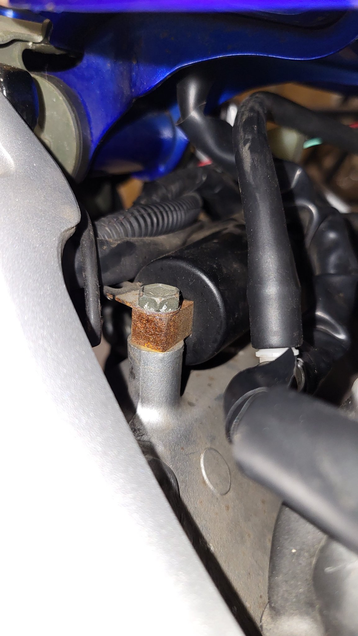

Leider ist dennoch ein deutliches Ruckeln beim Fahren bis ca. 70kmh spürbar. Nur im beim minimalen Gasgeben, sobald 1/4 Gas oder mehr anliegt merkt man nichts mehr. Eigentlich genau das gleiche Problem wie mit dem vorherigen Vergaser, also würde ich den erstmal ausschließen. Da die Kiste auch schonmal wegen eines abgesoffenen Kerzensteckers nur auf einem Zylinder lief, hab ich mir den eben mal angeschaut und Kontaktspray reingesprüht. Da konnte man allerdings kein Rost oder so sehen. Ebenfalls habe ich Kontaktspray auf den Masseanschluss der Zündspule gesprüht (Bringt das überhaupt was?) da der schon gut am rosten ist.

Edit: Wollte grade mal den prüfen wie der Zündfunken aussieht, hab den Kerzenstecker ganz am Ende gehalten und die Kerze gegen den Rahmen gehalten und schon echt ordentlich einen gewischt bekommen. Da werde ich mir jetzt auch auf jeden Fall auch direkt Ersatz besorgen.
