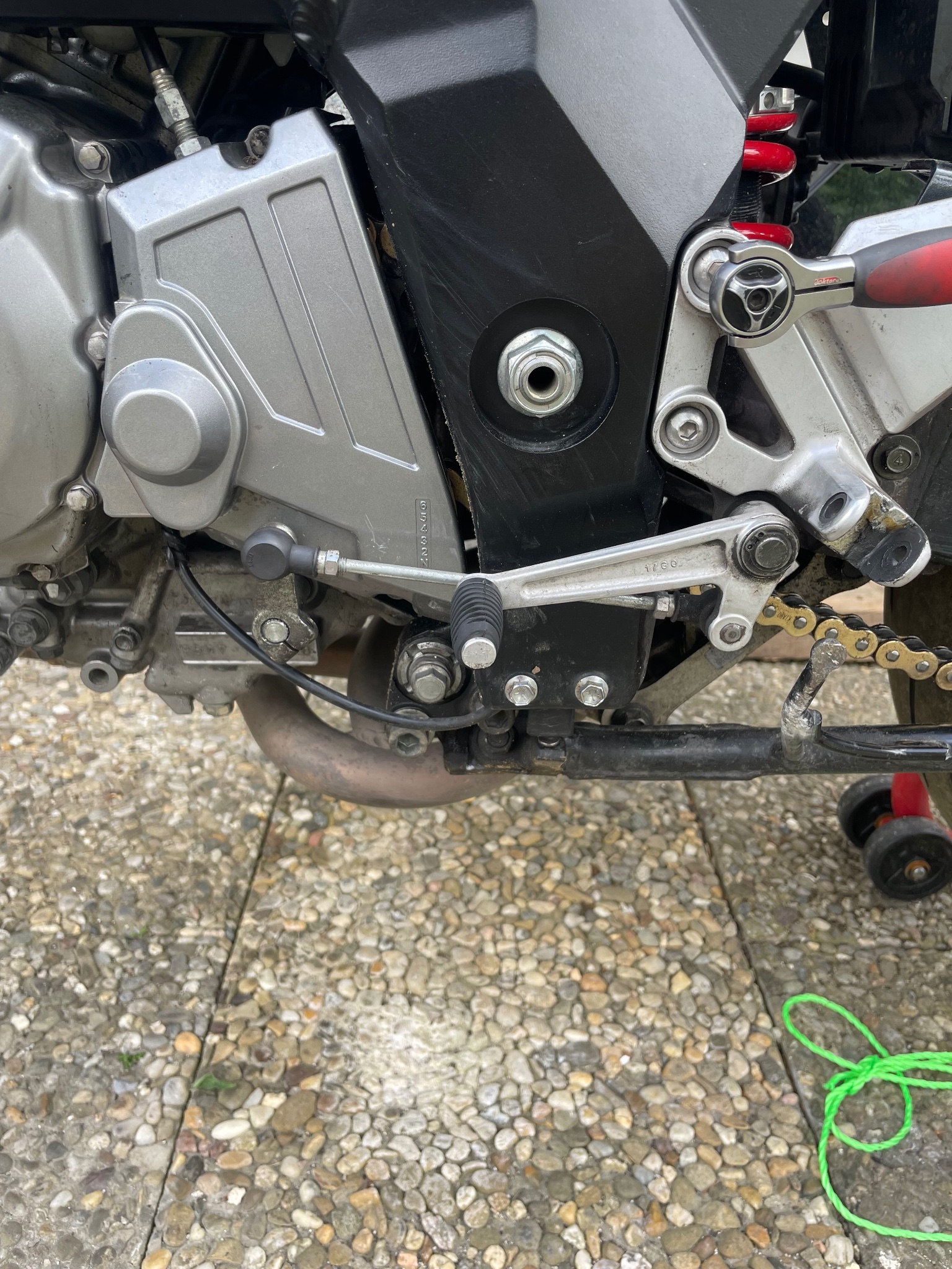

Kannst Du mal ein Foto machen?
Hintergrund meiner Frage: wenn der Hebel etwas ungünstig ansetzt, geht die Schaltung ziemlich mies bis gar nicht (das Teil, das auf die Welle kommt, muss senkrecht stehen (ich weis nur gerade aus dem Kopf nicht, ob nach oben oder nach unten. Schalten geht auf beide Arten nur halt einmal mit normalem und einmal mit umgedrehten Schaltmuster)).

Foto hab ich, aber hab leider keine Ahnung wie ich’s hochlade🫣
… gefunden
Sv650 k6
Beiträge: 12734
Re: Linke Seite gerutscht lässt sich nicht schalten
Beitrag von Pat SP-1 » 16.05.2024 17:24
Mist! Das sieht soweit richtig aus.

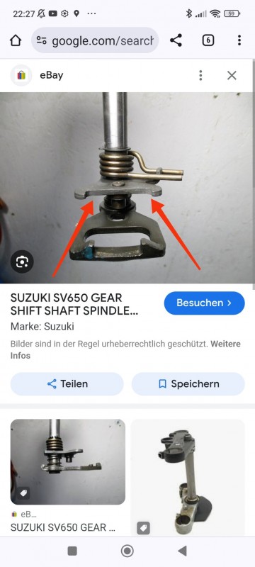

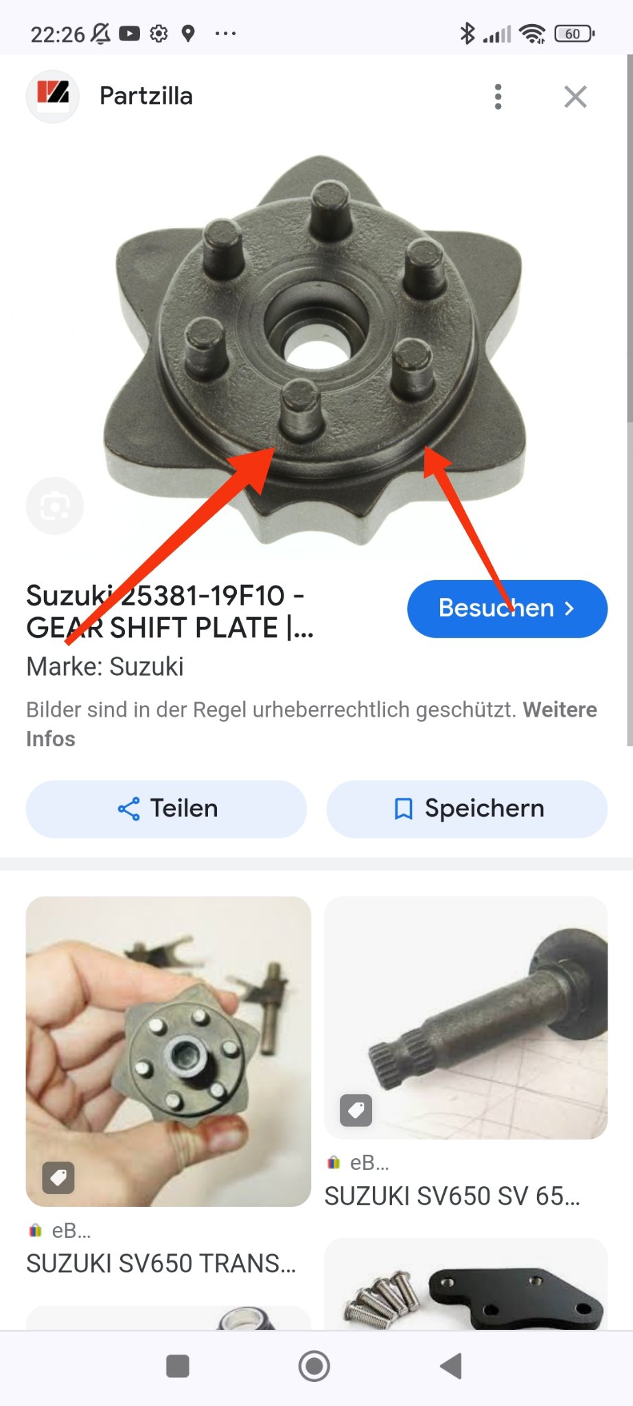

Beiträge: 15671
Beitrag von Dieter » 16.05.2024 22:29
Wie oben beschrieben kann einer oder mehrere Stifte des Schaltnocken abgebrochen sein. Wenn der Stift fehlt greift die Klaue ins "leere".
