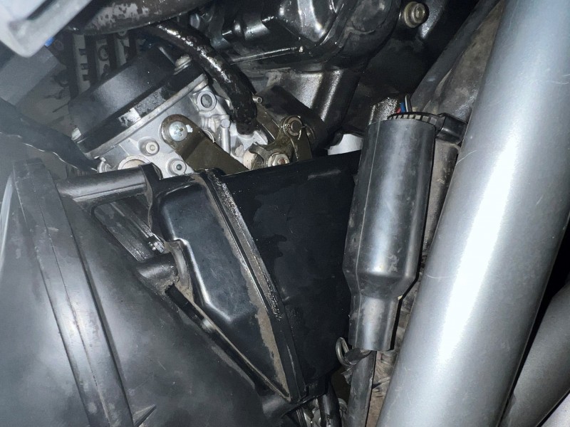

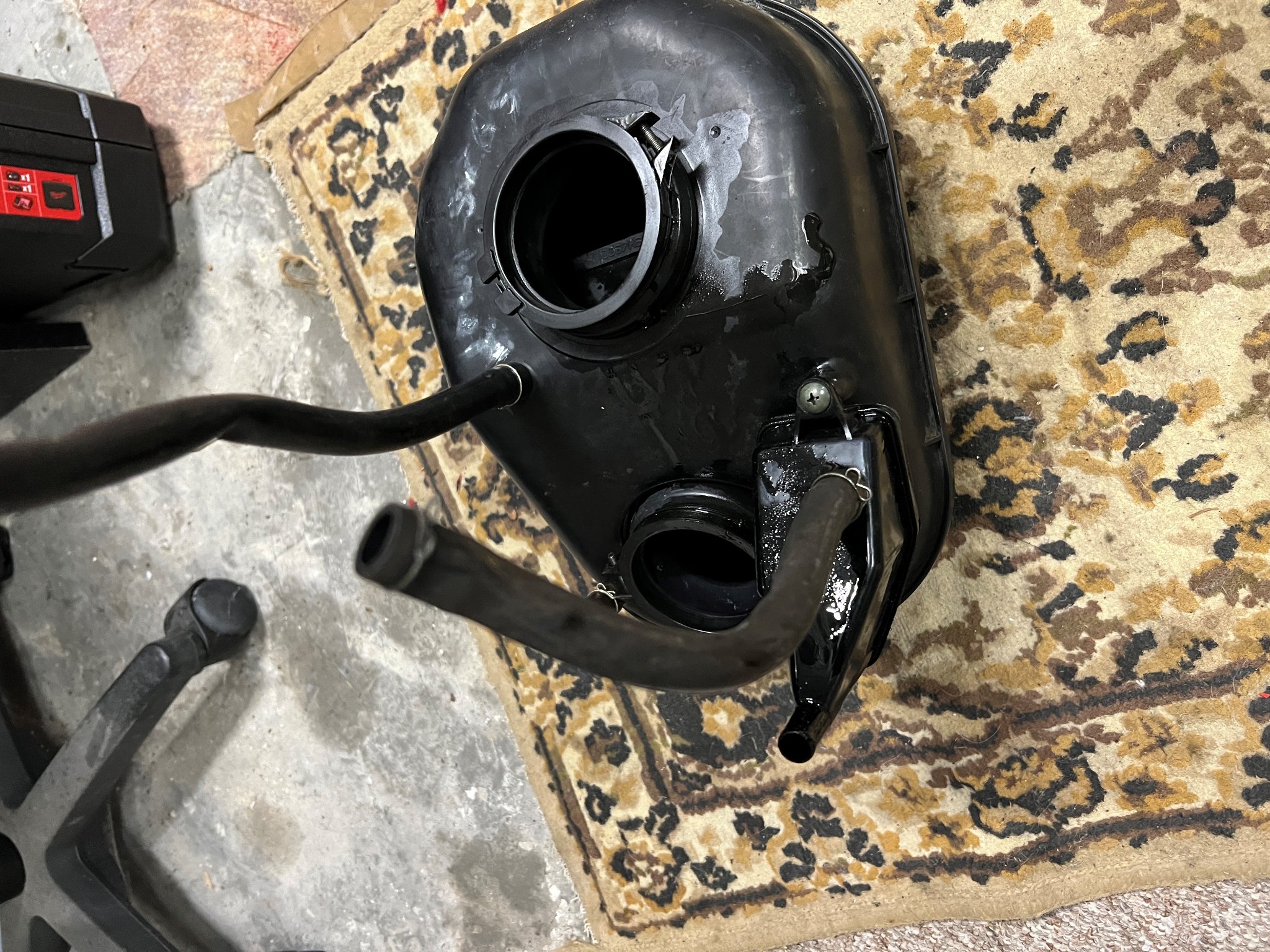

Hallo zusammen!
ich habe nach der letzten Ausfahrt gemerkt das mir Öl an der linken Seite (Kettenseite) herunterläuft. Ich habe jetzt mal an die Entlüftung im Luftfilterkasten gedacht. Zur Info, die SV war die ganze Zeit über die Stutzen gedrosselt und nach der 1 Fahrt ohne Drossel (200km) ist es mir so aufgefallen. Sie hat auch etwas Drehzahl beim Fahren bekommen (nicht geschont) :lol:
Bilder habe ich angefügt, vielleicht hat einer von euch eine Idee..

Sauber machen und dann gucken wo es herkommt. Der Schmodder ist so verteilt das man gar nichts sieht

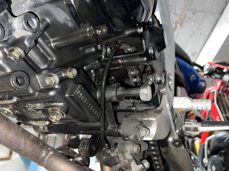

Vermutlich Kupplungsdruckstange oder hinterm Ritzel

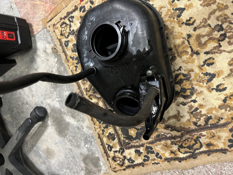

Hab auch den gleichen Mist. Bin etwas ohne Filter gefahren, da hats schon aus der linken Seite ein wenig geblutet.
Hab den wieder draufgemacht, vielleicht die Entlüftungsstutzen nicht so richtig draufbekommen und gerade blutet sie heftig Öl.
Ich hab irgendwie das Gefühl, dass es eine Dichtung sein muss, so viel kommt doch nicht aus dem Filter oder?
Ich geh mal hochdruckreinigen, dann sieht man vielleicht mehr.

Am LUFT-Filter sind Ölschläuche die die Kurbelgehäuse Entlüftung bewirken.
Die rutschen gerne mal ab wenn man am Luftfilter was macht, oder werden vergessen wieder ordentlich aufzuschieben.

Genau das war es. Im Nachhinein eigentlich logisch.
Dadurch, dass alles so ölig war, könnte ich sie aber auch jetzt easy mit der Hand richtig anlegen.
