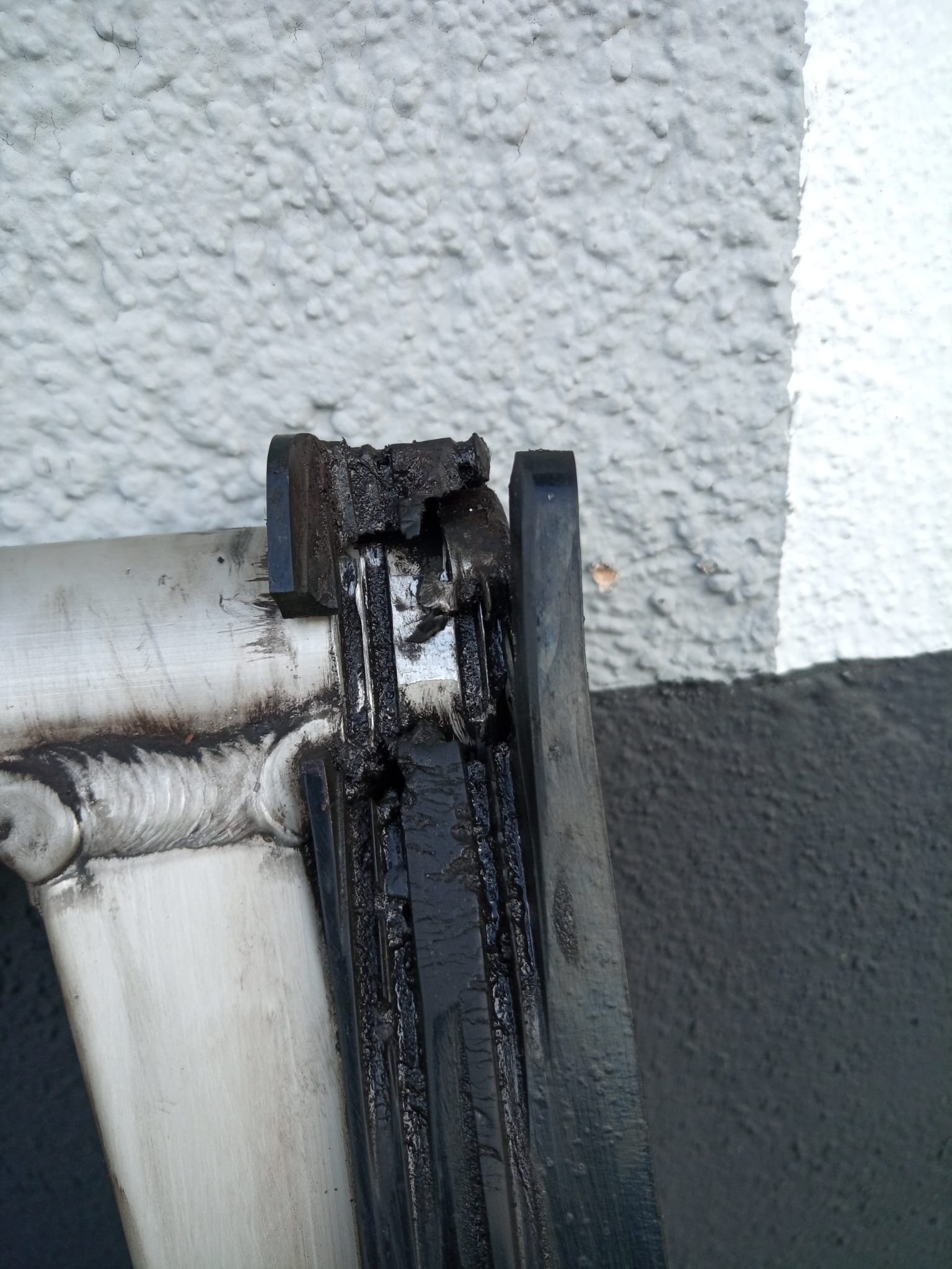

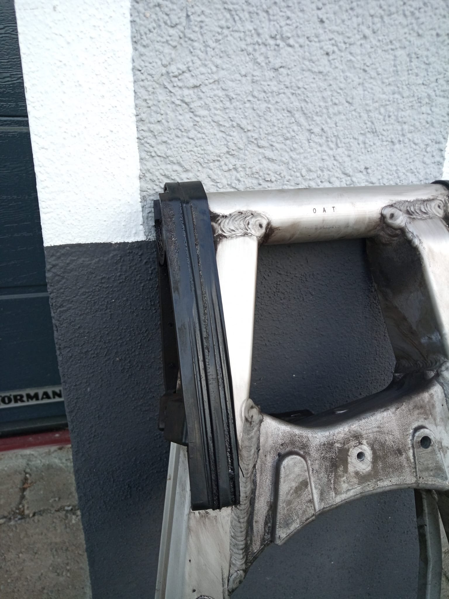

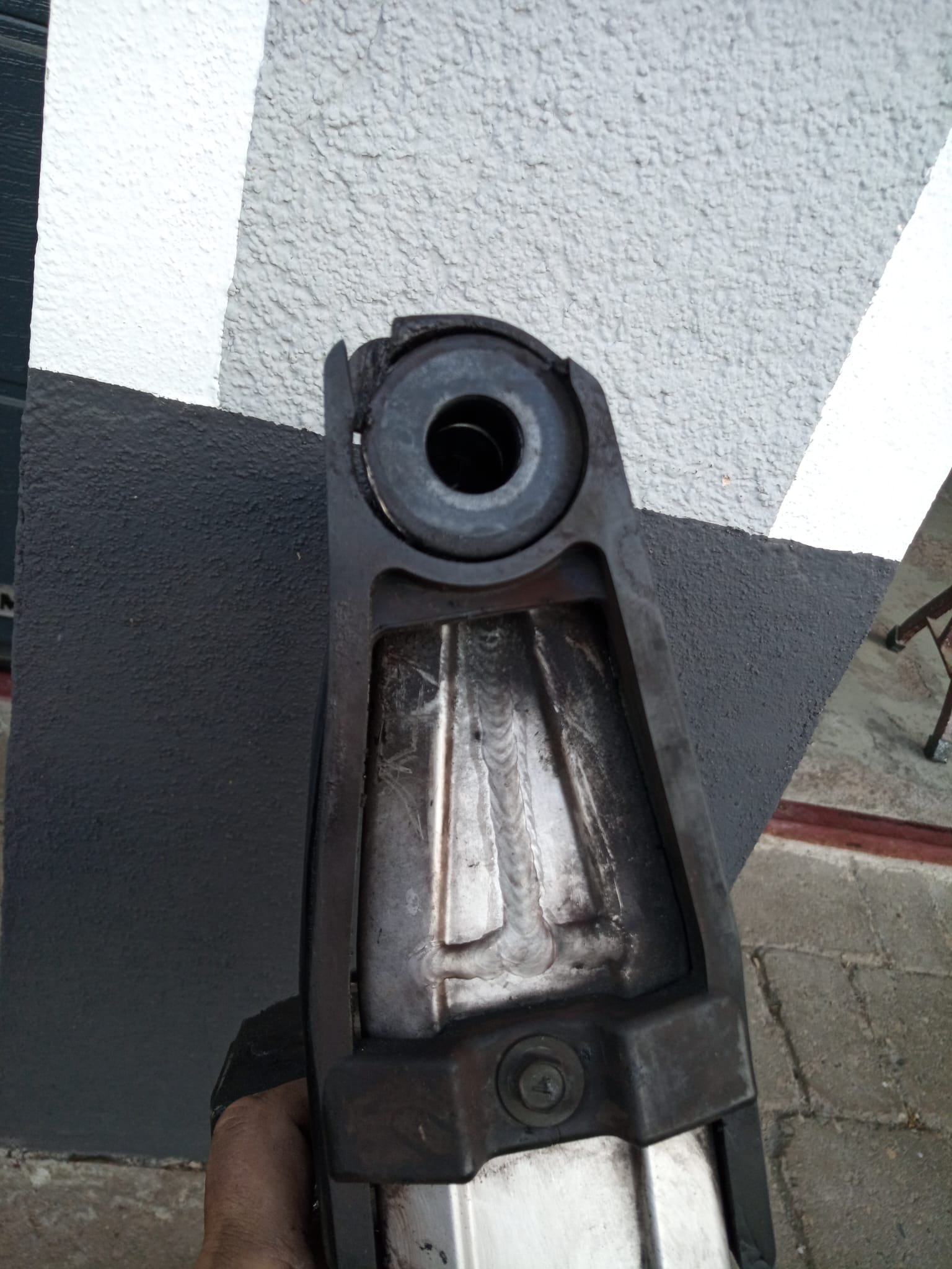

Ich habe seit letztem Jahr eine nakte Knubbel und mir ist seit geraumer Zeit (einigen Wochen) aufgefallen, dass die immer so ein seltsames Schleifgeräusch entwickelt hatte, das mal da war, mal nicht. Klang sehr metalisch. Als wenn Metall auf Metall trocken reiben würde. Jetzt ist ein Reifenwechsel dran und sie steht aufgebockt in der Garage. Dann habe ich mich daran gemacht, die Kette gründlich zu reinigen. Dabei habe ich entdeckt, dass die Kette den Schleifschutz weggeschliffen hatte. Dabei ist ein Stück vom Kettenschutz unten abgerissen und die Kette hat mir schöne tiefe Striemen von unten in die Schwinge reingeschliffen. Kann man nur mit einem Spiegel sehen. Oben hat der Kettenschleifer auch ganz ordentliche Riefen. Neue Schwinge ist bestellt und wird ausgetauscht.
Da ich das für die Zukunft vermeiden will ist meine Frage:
Was kann das verursacht haben??

Die Gleitschiene ist ein Verschleißteil. Wenn der Kettendurchhang nicht passt oder die Schwinge wegen einer Höher- oder Tieferlegung anders steht oder die Kette aufgrund einer geänderten Übersetzung anders läuft, kann es sein, dass der Verschleiß höher wird als üblich.
Wie Du die Folgeschäden vermeiden kannst: Hin und wieder mal kontrollieren, wie dick die Schiene noch ist.

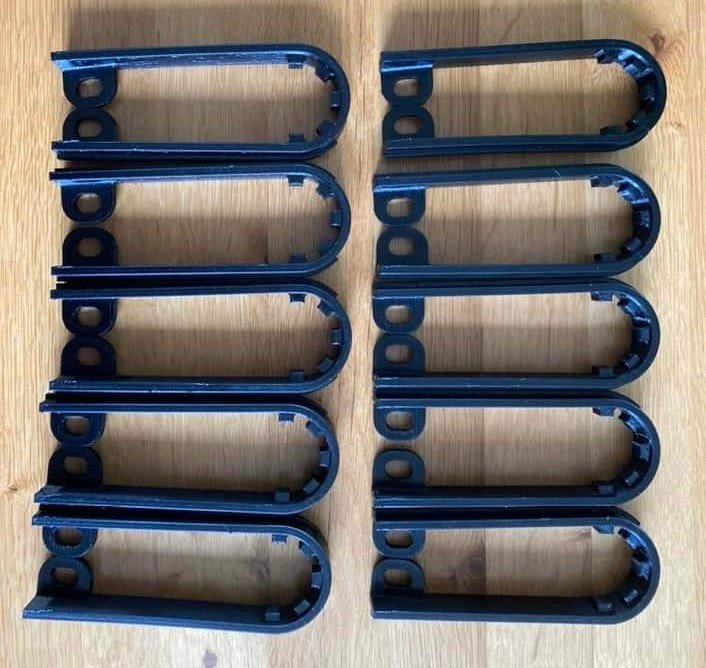

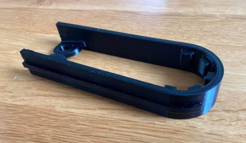

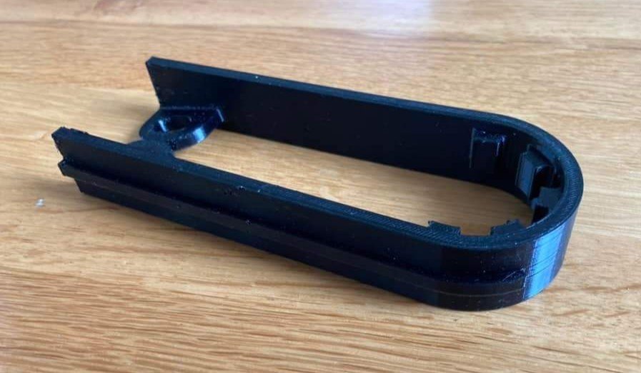

Anbei ein Foto des Schwingenschutzes meiner Yamaha SRX 600. Da das Teil bei Yamaha nicht mehr lieferbar ist, stellen wir es im 3D-Druck selbst her.
