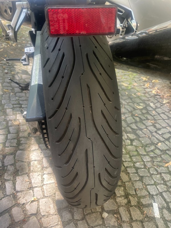

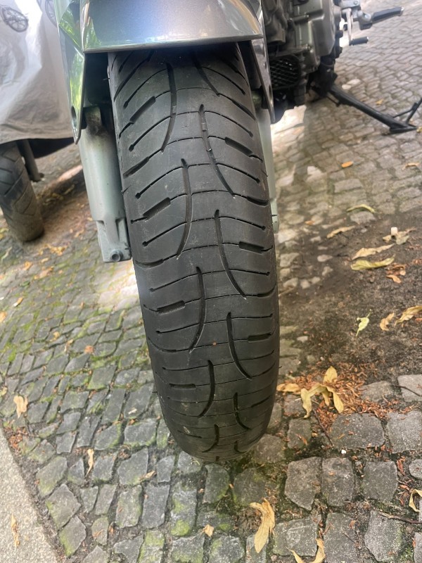

So stark abgefahrene Reifen beeinflussen das Fahrverhalten schon sehr negativ, wenn sie nicht extrem gleichmäßig abgefahren sind. Wobei Lenkerflattern eigentlich bei Radialreifen nicht auftritt.

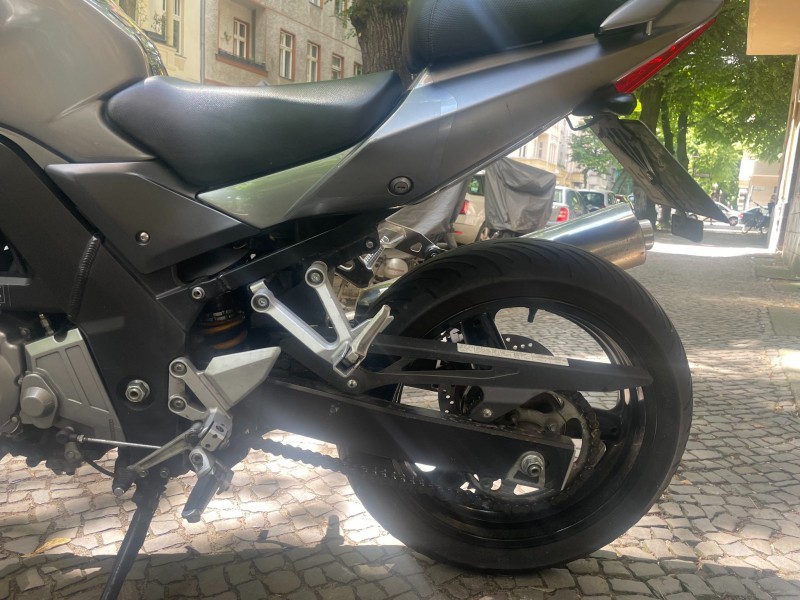

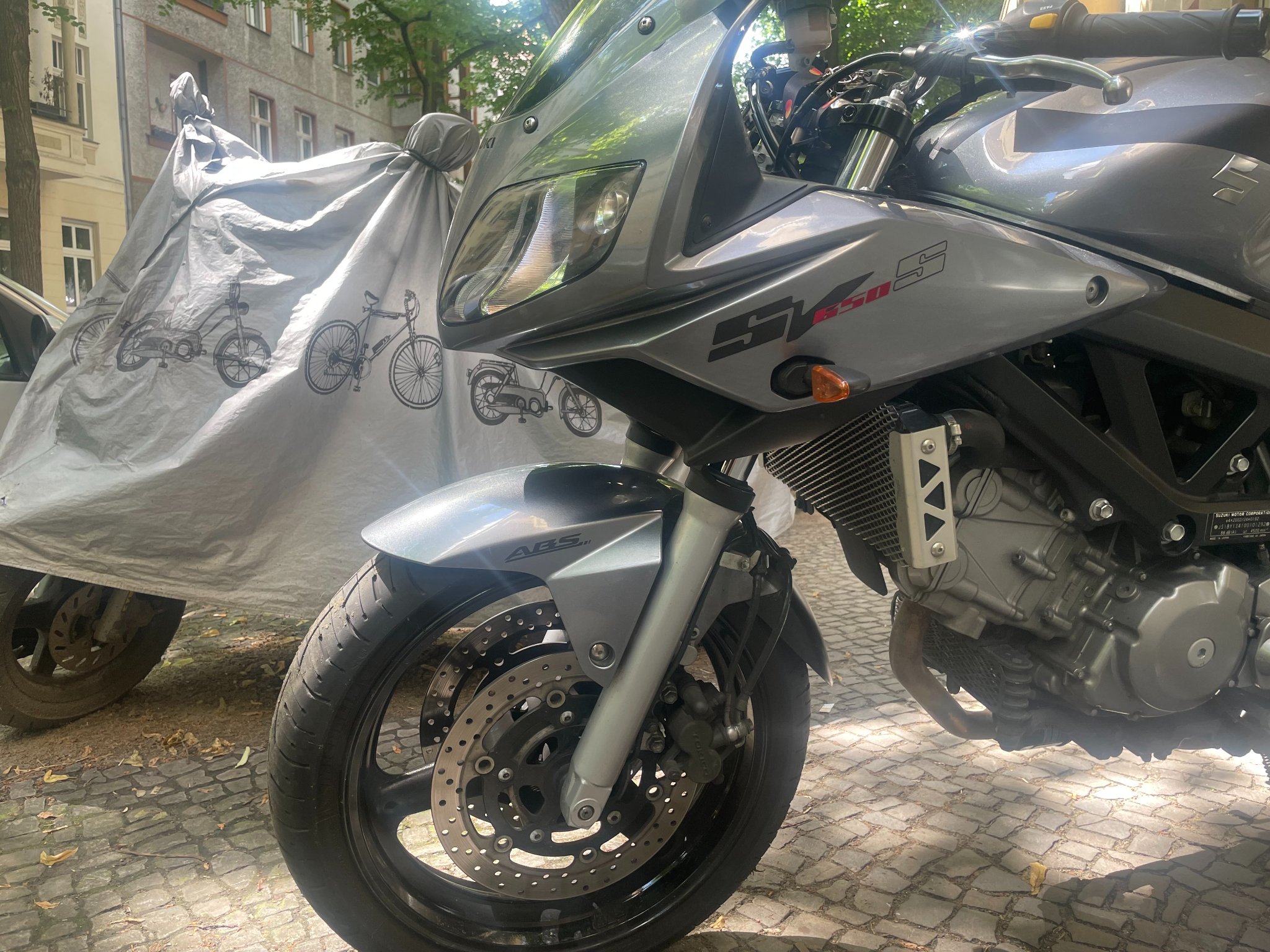

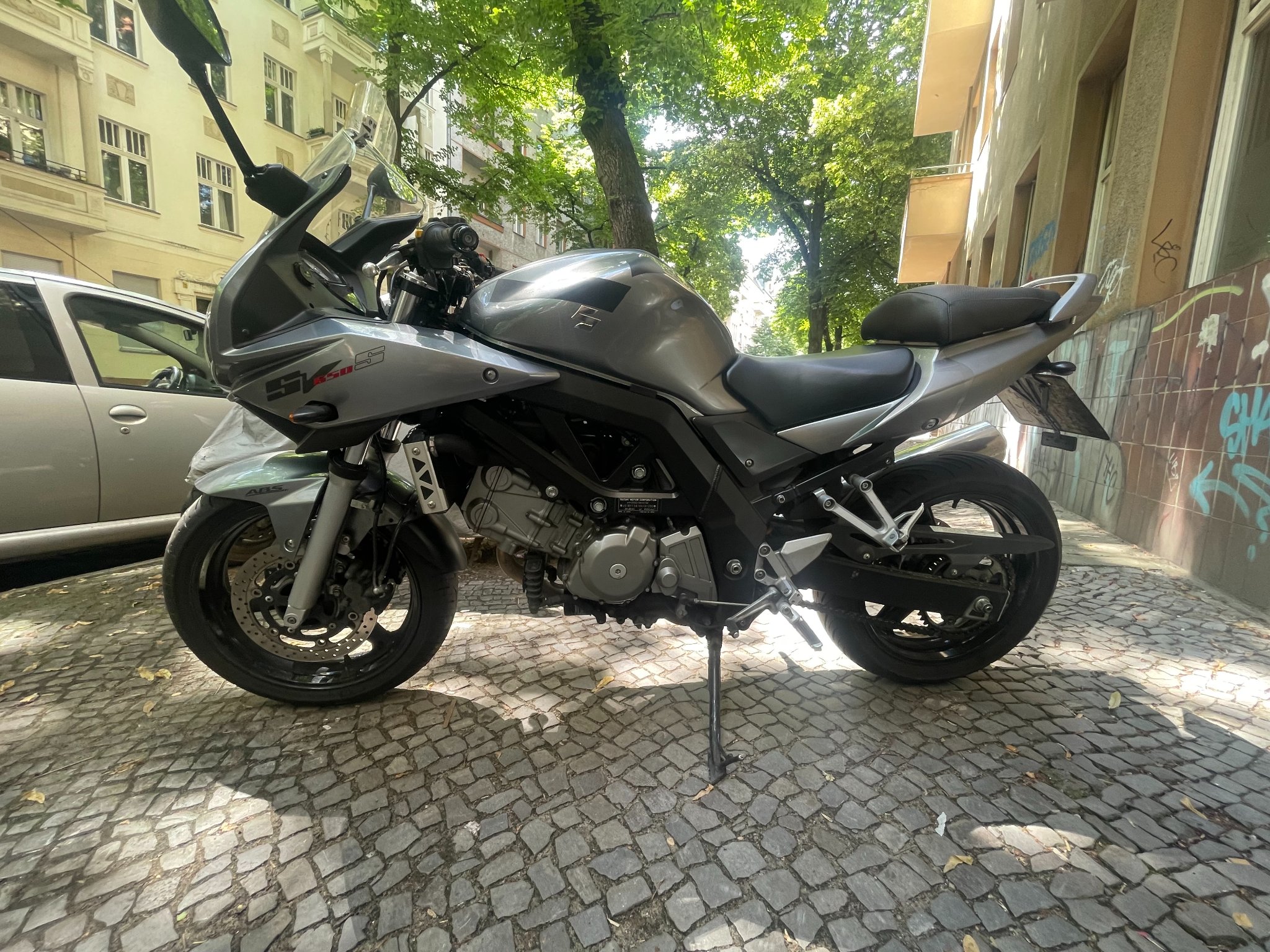

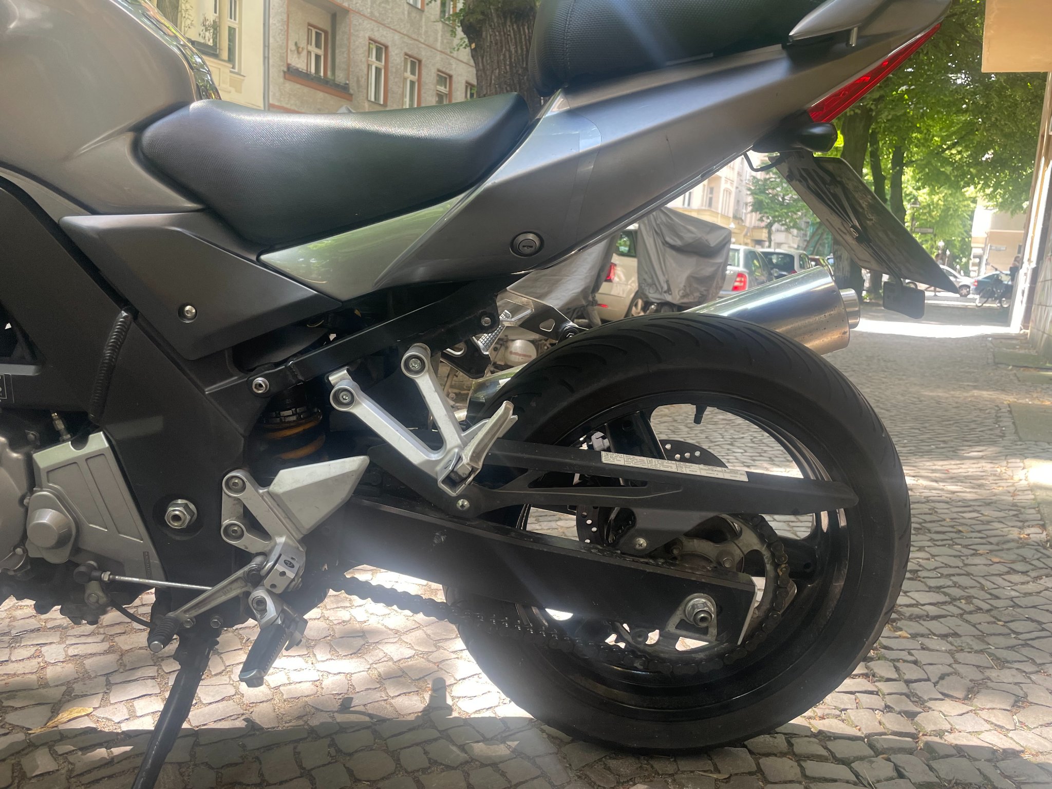

Geometrie: ich werde gleich ein Bild von der Front und Gabel nachtragen vlt. könnt ihr es ja so ungefähr sagen/ einschätzen.
Reifen:
Druck kontrolliere ich heute nochmal
und für die Eckigen Konturen hänge ich ein Bild an Ob alles Fest und mit dem genauen Drehmoment angezogen wurde kann ich ebenfalls nicht zu 100% beantworten da ich die Maschine seit kurzem erst besitze ich gehe aber davon aus da der Vorbesitzer die Maschine liebte und Pflegte.

Auf Bildern kann man die Reifenkontur immer schlecht erkennen, außerdem ist der Vorderreifen viel entscheidender. Aber ehrlich gesagt kann ich mir nicht recht erklären, wieso es Lenkerflattern geben soll. Das kenne ich nur von alten Motorrädern mit Diagonalreifen und da taucht es zwischen 70 und 90 auf und verschwindet wieder ab 100-120.

Re: Schwimmendes Gefühl ab 100 Und Lenkerflattern☠️

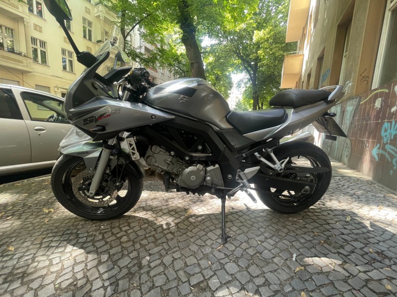

Wie hoch ist die Laufleistung des Moppeds?
Kannst du mal ein Bild von der rechten Seite der Maschine machen um die Geometrie zu erahnen?
Zumindest diesen Reifen würde ich nicht als eckig gefahren einstufen.
Härteres Fahrwerk: So etwas kann man probieren, ist aber kein Garant für eine Besserung.
Ich würde die aktuellen Einstellungen (Gabel/Federbein) erst einmal überprüfen.
Und drehe das Heck etwas nach unten an der Höhenverstellung des Federbeins (Die befindet sich unten, die Federvorspannung wird oben eingestellt).

Die Laufleistung beträgt knapp 44tsd KMKolbenrückholfeder hat geschrieben: ↑26.05.2024 12:48Wie hoch ist die Laufleistung des Moppeds?
Das Heck steht für mein Dafürhalten relativ hoch und die Gabel ist leicht durchgesteckt (oder das Bild täuscht), das bringt natürlich ordentlich Agilität beim Fahren aber mit dem Nachteil, dass der Geradeauslauf darunter leidet. Kurven gehen ganz easy - fast von selbst, geradeaus kann es sehr unruhig werden.
Ein Gesamtbild von der rechten Seite wäre ideal.
