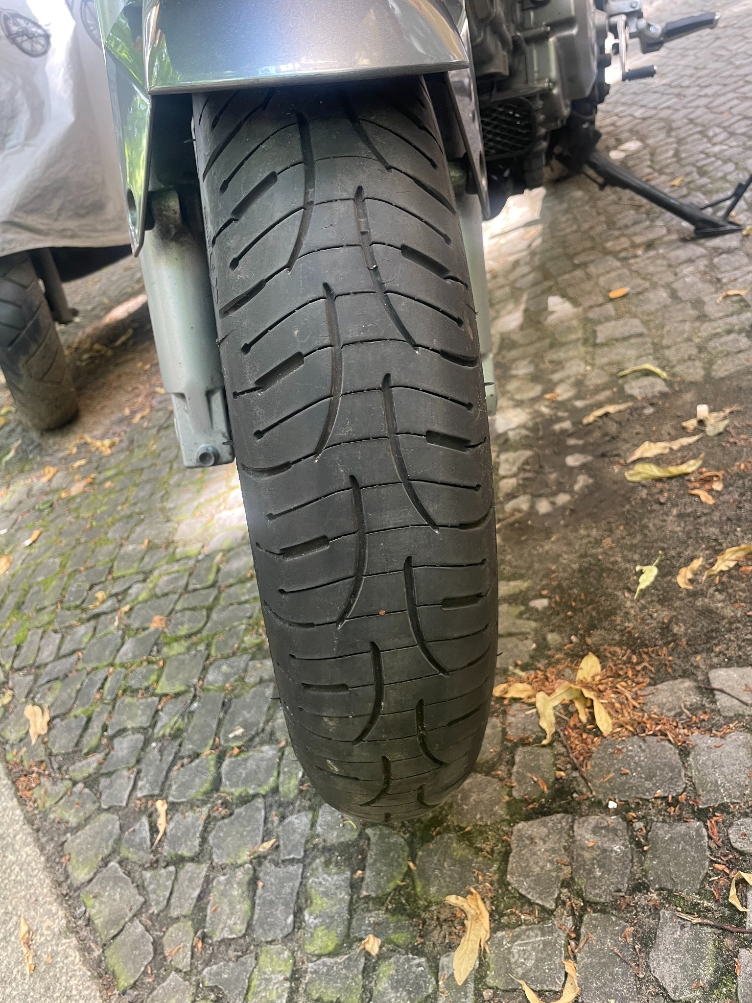

und für die Eckigen Konturen hänge ich ein Bild an

Auf Bildern kann man die Reifenkontur immer schlecht erkennen, außerdem ist der Vorderreifen viel entscheidender. Aber ehrlich gesagt kann ich mir nicht recht erklären, wieso es Lenkerflattern geben soll. Das kenne ich nur von alten Motorrädern mit Diagonalreifen und da taucht es zwischen 70 und 90 auf und verschwindet wieder ab 100-120.

Zumindest diesen Reifen würde ich nicht als eckig gefahren einstufen.
