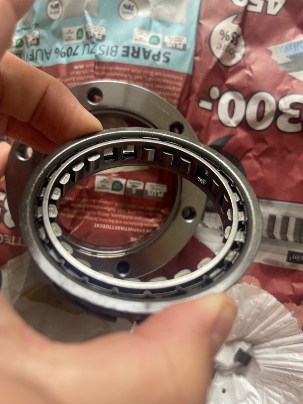

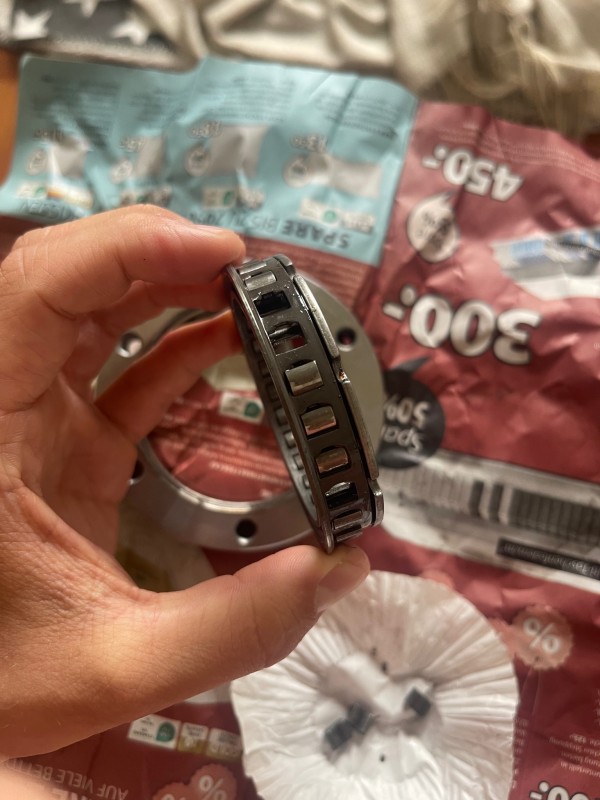

So kleines Update.

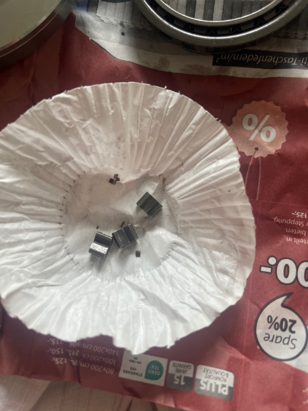

Freilauf ist ausgebaut, scheinbar sind ein paar der „Federelemente“ innerhalb dieses Freilaufringes kaputt gegangen.
Zum Glück sieht alles andere super aus und die Federn zu den entsprechenden „Zähnen“ sind alle mit raus, nicht das die nachher noch irgendwo im Motor rumgeistern…
Hat jemand so ein Teil zufällig noch liegen oder weiß wo ich das einzeln neu herbekomme ? Wollte nicht die ganze Einheit erneuen.
