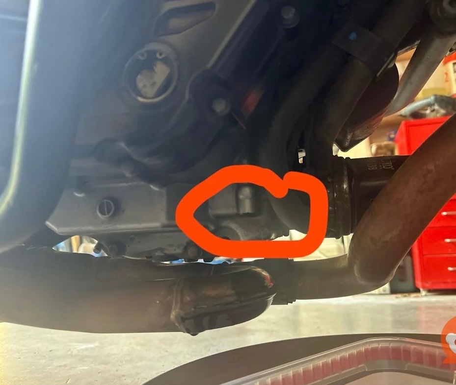

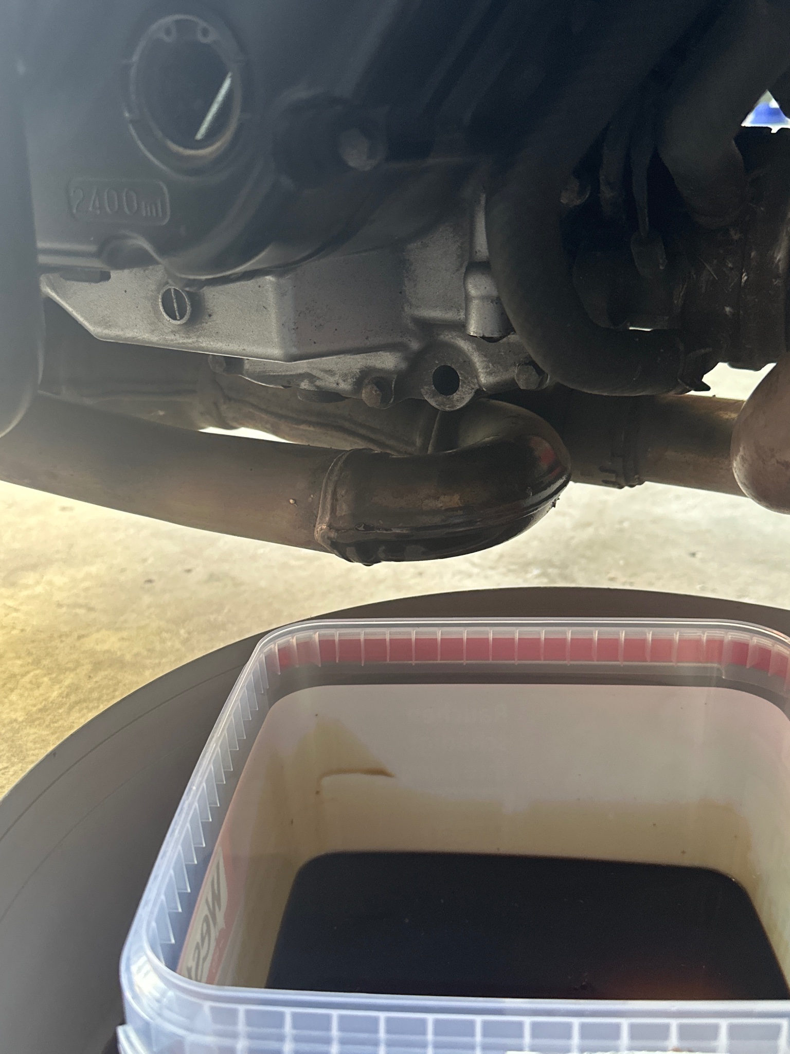

Ich war gerade kurz davor bei meiner suzuki sv 650 Baujahr 2017 einen Ölwechsel zu machen. Allerdings habe ich die falsche Schraube erwischt :roll:
Könnt ihr mir sagen was ich da konkret abgeschraubt habe bzw. Was für eine Flüssigkeit da austritt? :?:

Sieht für mich nach Öl aus. Mehr gibts da auch nicht an Flüssigkeiten. Benzin, Kühl oder Bremsflüssigkeit würde ich ausschliessen. Erkenne nicht genau was du da rausgeschraubt hast. Schraube wieder rein und unten noch den Rest ablassen würde ich vorschlagen. ;) bier

Schraube der Ölwanne?

1. Flüssigkeit:
Reibe die Flüssigkeit zwischen den Fingern und du bekommst einen Eindruck davon was es sein könnte bzw. ist.
2. Vermutlich ist es die Schraube Nr.18, wahrscheinlcih ein Stopfen einer konstruktive Hilfsbohrung für einen Ölkanal.
https://www.ronayers.com/oemparts/a/suz ... /crankcase
3. Eine Ölablassschraube sitz immer am tiefsten Punkt des Motors, da steckt eine gewisse Logik dahinter.
Bei dem SV650 Motor ist eine kleine Nase am Gehäuse in Fahrtrichtung vor der Ölablassschraube, zumindest bei den Modellen bis 2007.
