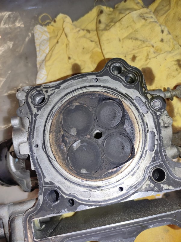

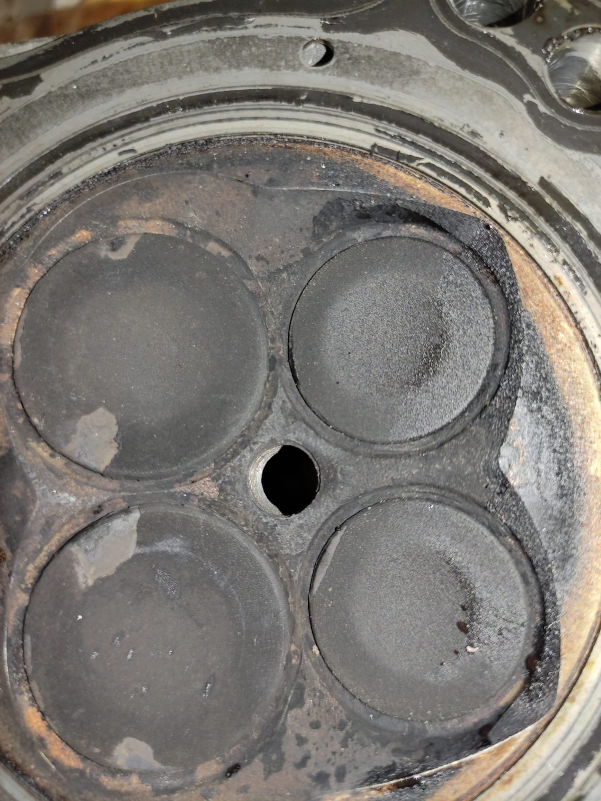

Kompression gemessen.
0Bar am vorderen Zylinder.
Kopf abgebaut Kolben hatte wohl Kontakt zu den Einlassventilen.
Siehe Bilder

Die beiden Einlassventile schliessen nicht mehr richtig.
Kolben sieht noch gut aus.
Was muss alles neu?
Reicht es die Ventile und die Kopfdichtung auszutauschen?
