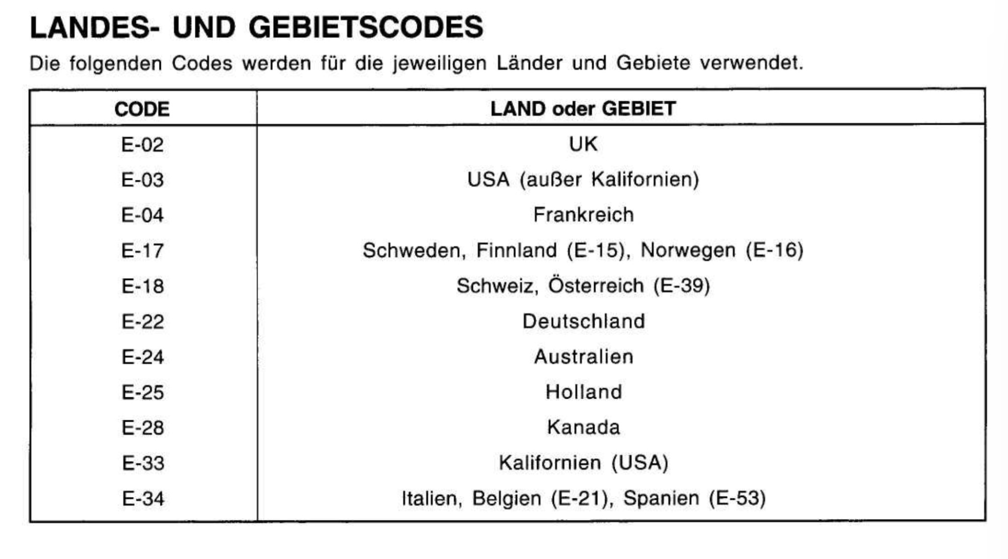

Re: Elektrik plötzlich tot (oder zumindest fast)
Hast du eine deutsche oder italienische
Edit:
Gerade gesehen, dass E-22 und E-34 den gleichen Stromlaufplan haben.
Edit:
