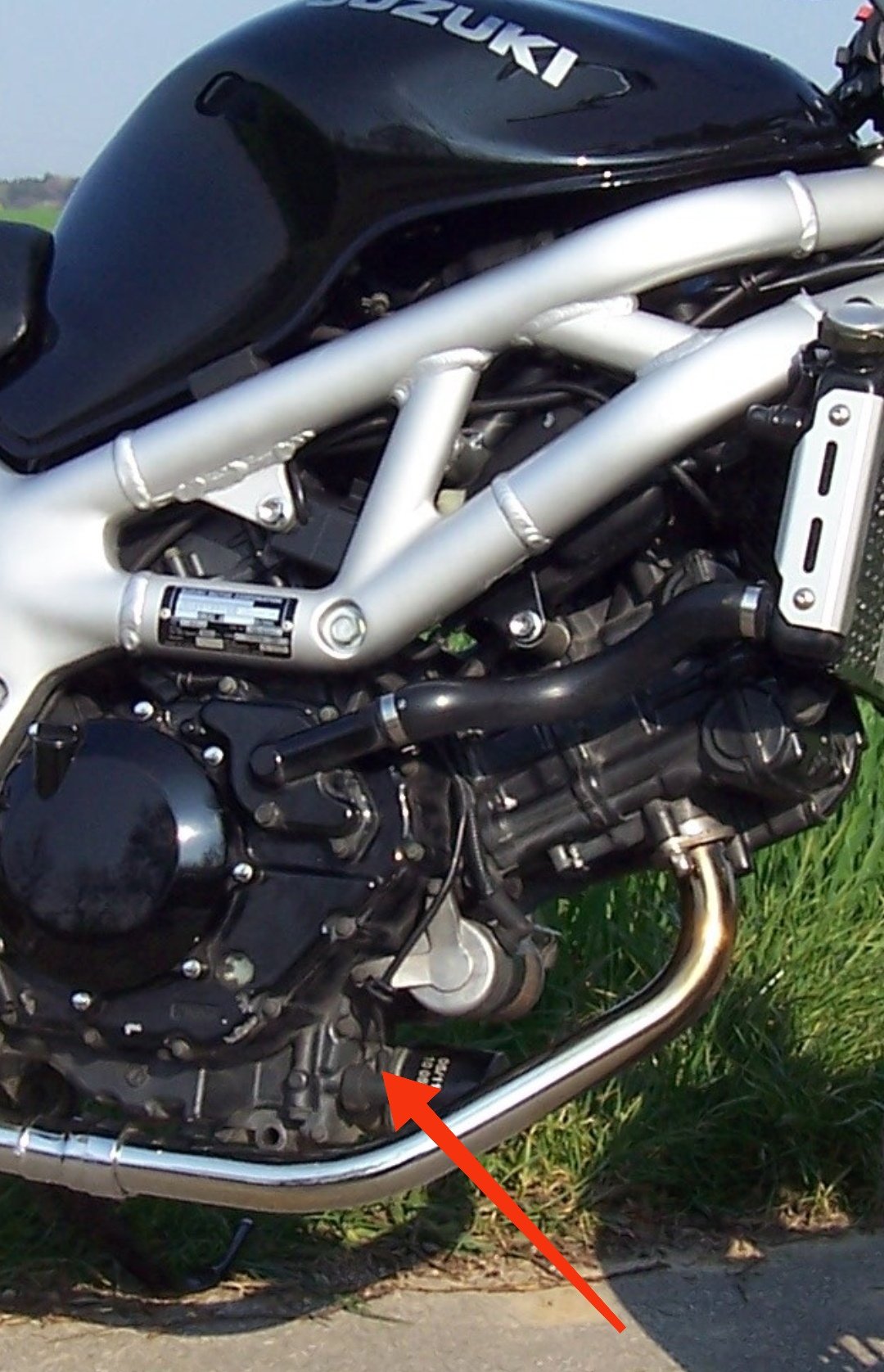

Der Öldruckschalter sitzt unten neben dem Ölfilter. Da geht ein einzelner Draht dran. Unter der Gummikappe ist eine kleine Schraube mit der der Draht befestigt ist. Sechskant oder wahlweise Kreuzschlitz.
Draht abmachen. Der schaltet gegen Masse. Heißt wenn du den Draht ans Motorgehäuse hälst geht im Tacho die Öldruck Kontrolle aus. Damit wäre die Elektrik in Ordnung. Ob der Öldruckschalter kaputt ist lässt sich dann prüfen, den Öldruck checken (lassen). Wenn der OK ist und der Schalter nicht schaltet (sehr wahrscheinlich) ist der Schalter kaputt.

nur um das noch einmal klarzustellen, wenn das besagte Kabel abgeschraubt wurde und nicht an Masse kommt, ist die Lampe aus. Nicht anders herum. Wenn das Kabel keinen Kontakt hat, kann logischerweise kein Strom fließen. Das hat Dieter sicher aus Versehen andersherum beschrieben. Du kannst den ausgebauten Schalter eventuell auch mechanisch kontrollieren: in der Regel sieht man eine Kugel ( zur Hälfte ) am Ende des Gewindes, diese leitet den Strom an Masse weiter; wird sie vom Öl in den Schalter gedrückt, kann der Strom nicht mehr fließen und die Lampe geht aus. Also, wenn vorhanden, mit einem Ohmmeter auf Durchgang prüfen, mit eingedrücker Kugel, dann darf zwischen Gewinde und Kabelanschluß kein Durchgang mehr sein.
