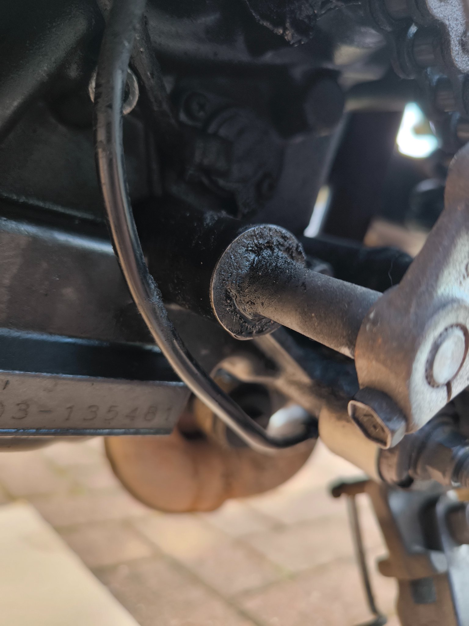

Beitrag von Tekkle » 07.07.2024 21:17
Hey zusammen, heute bin ich spontan nochmal ne Runde drehen, kurz vor Zuhause roch es dann verbrannt.... Öl auf dem Krümmer... scheiße! Die Kleine scheint inkontinent geworden zu sein ..Zuhause nachgeschaut, ich kann es leider nicht ganz genau lokalisieren....hat noch wer so ein Problem?

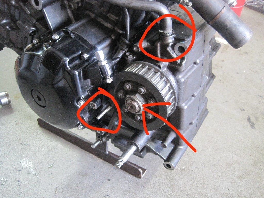

Kupplungsdruckstange, Ritzelwelle, das kannst gucken wenn du mit kleiner Nuss SW 8 den Ritzeldeckel abmachst.
Geruch nach verbranntem Öl heisst Öl auf Krümmer. Der sitzt aber höher, da kommt nur Kurbelgehäuse Entlüftung in Frage, die Hintere sitzt in der Nähe, die rutscht aber normalerweise nicht von alleine ab. Hast den Luftfilterkasten ab gehabt in letzter Zeit?
Oben KW Entlüftung, Kreis Kupplungsdruckstange (da wo das Stängchen ins Getriebe geht) und Ritzel (hier Riemenscheibe)

Ich komme leider erst am Wochenende frühstens dazu, da ich länger auf Arbeit bin...was ich jetzt noch festgestellt habe, ist, das die auch im Stand noch tropft. Nach dem reinigen. Also, ohne das die Maschine an ist, hab da Pappe drunter gelegt und dort ist auch Öl drauf....

Hab den Fehler glaub gefunden....es tropft bei der Schaltwelle, da sitzt scheinbar ein Simmering hinter.
