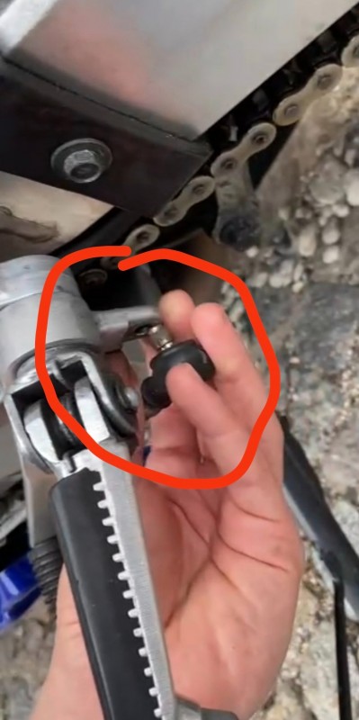

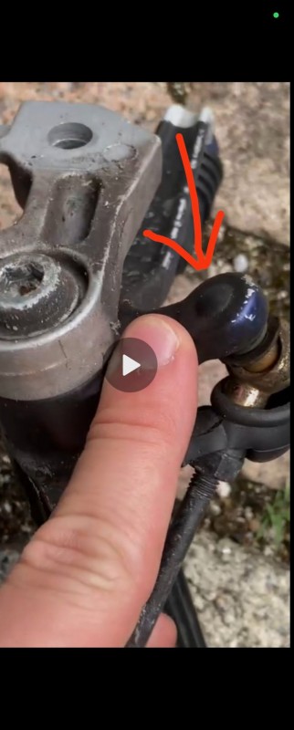

Servus,
Bei einem Kumpel ist das schaltgestänge irgendwie auseinander gefallen und wir sind uns nicht ganz sicher was man nachbestellen muss bzw ob wir es mit dem anderen gestänge, welches ich noch liegen hatte repariert werden kann.
Ist das genietet?
Danke und Grüße
Jim

üblicherweise nimmt man hierzu ein Kugelgelenk in der Größe M6.
Ich weiss im Moment nicht auswendig, ob an dem Schalthebel Links- oder Rechtsgewinde ist. Da mußt Du bei der Bestellung achten, damit die Schaltstange auch zum Gewinde passt.
