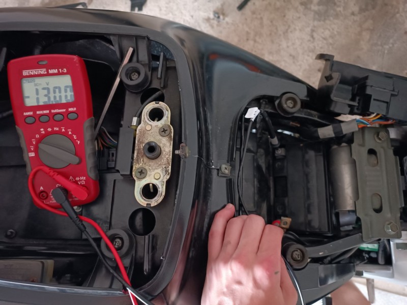

Ausgeschaltet 13 Volt Gleichstrom

Das ist top, und bei laufendem Motor?

Kann ich heute nochmal messen.

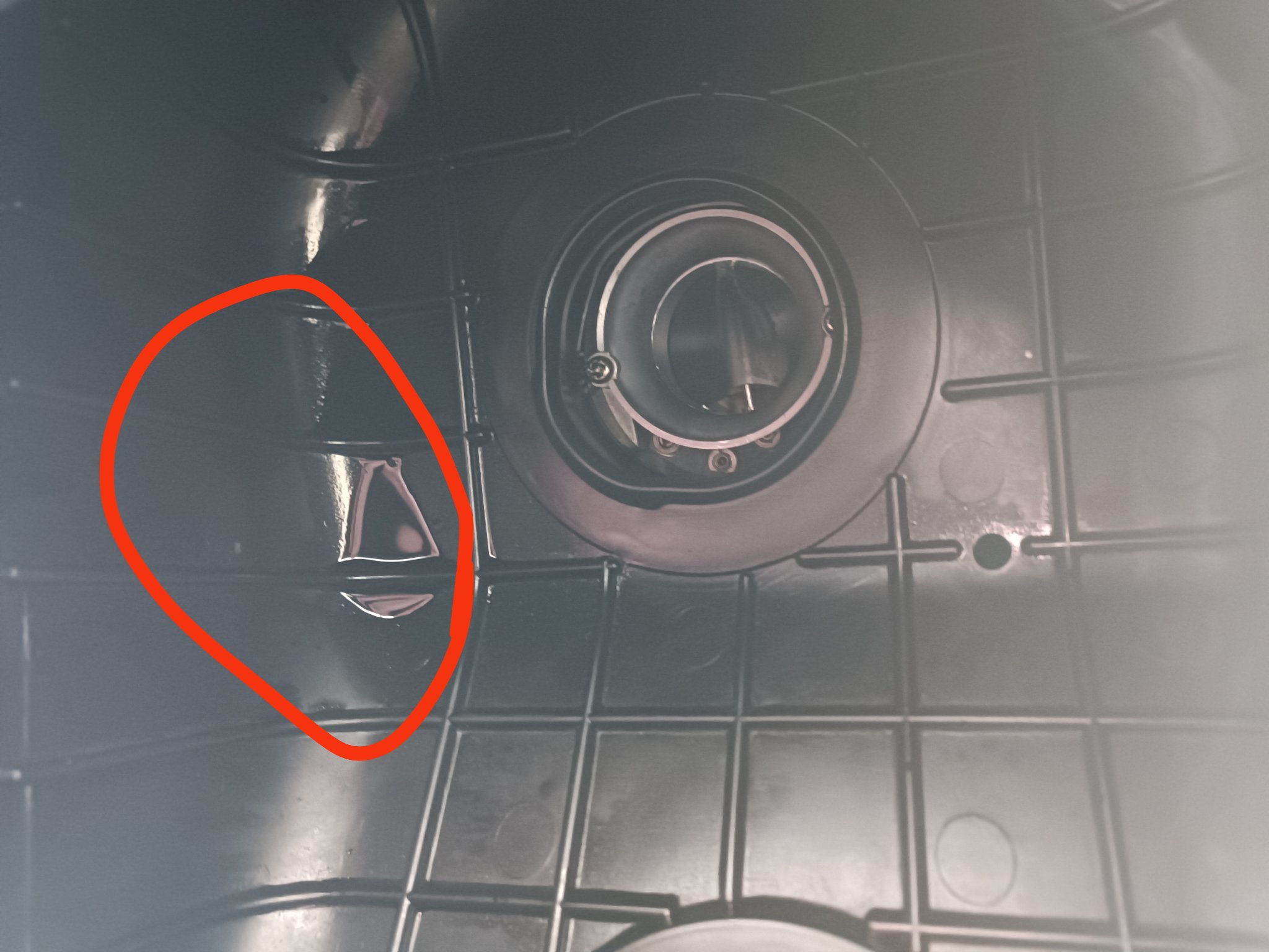

Update: Habe das vordere Zündkerzenfach von Wasser befreit danach lief sie wieder einwandfrei mit guter gas Annahme.
Hab diese Löcher in der Dichtung mit Silikon zugeschmiert.
Mit geladene Batterie hört sich ja sogar die Hupe nach einer Hupe an :O
Ich hoff dass sich die Batterie dann nicht wieder langsam entlädt
Noch dazu hab ich aber diesmal Öl im Luftfilter Kasten gefunden 🤔

Wenn da Wasser drin war, dann ist auch das Ablaufloch zu. Da hilft auch auf Dauer das Verschließen der Löcher am Zündkerzensteckergummi nichts.
Lukas07
Beiträge: 40
Registriert: 10.07.2023 8:15
Re: Elektrikprobleme sv 650 s '99
Beitrag von Lukas07 » 23.07.2024 14:51
ulimach hat geschrieben:
23.07.2024 14:41
Das ist jetz nicht mehr dicht.
Hab um das Wasser rauszubekommen 5min mit durckluft durchgepustet
