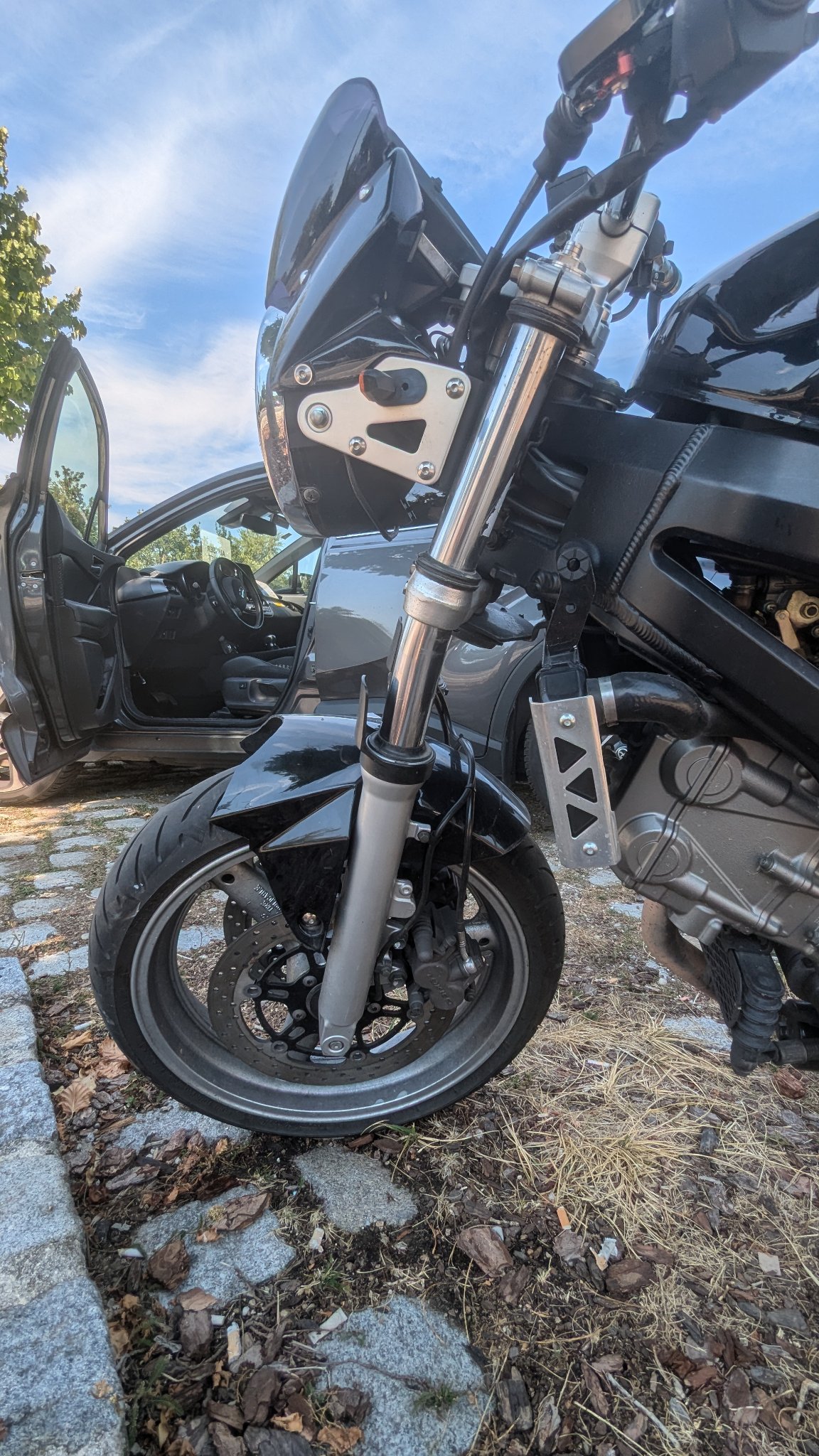

Leichter Unfall nichts schlimmes nur mein Gabel ist verbogen und ich würd gern bald weiter fahren. Reifen schaut nach links wenn der Lenker gerade ist. Der Reifen hat beim Aufprall mit dem Auto Schlimmeres verhindert und mich sozusagen am meisten gerettet. Ist die Sv650n K5. Such ich jetzt nach neuen Gabel oder nur nach dem Rohr? Wie findet man die Gabel? So kompliziert etwas richtiges zu finden Mal ist es für die S Variante Mal 2003. Würd mich über jede Hilfe freuen nix zurückhalten bitte. Wäre auch möglich mit Rohr, Dichtungen, Simmeringe und Öl alles zu richten? Weiß eine Ferndiagnose ist schwierig

Die Gabelrohre von der S Variante ist doch gleich.

Neben dem Austausch der Gabelstandrohre sollte auch die untere Gabelbrücke überprüft werden. Die Gabelbrücken sind bei S und N nicht identisch.

Die Rohre gibt es auch im Zubehör.

...und kosten deutlich mehr als eine gebrauchte Gabel.

Bei so einer krummen Gabel hätte ich sorge das auch der Rahmen was abbekommen hat. Zumindest mal sehr genau nach Rissen etc untersuchen...

Alle Gabeln von K3 bis K6 würden passen.
Wie Trobiker64 schreibt liegt der Unterschied in der unteren und oberen Gabelbrück und den eingebauten Federn. S und N haben dazu noch einen unterschiedlichen Nachlauf, der durch den anderen Offset der Gabelbrücken bestimmt wird.
Siehe: https://www.svrider.de/index.php?seite= ... rtikel=139
An deiner Stelle würde ich mindestens die untere Gabelbrück tauschen und die Felge und den Rahmen kontrollieren (lassen).
Die Teilenummern wenn notwendig findest zu hier: https://www.svrider.de/index.php?seite= ... rtikel=264
