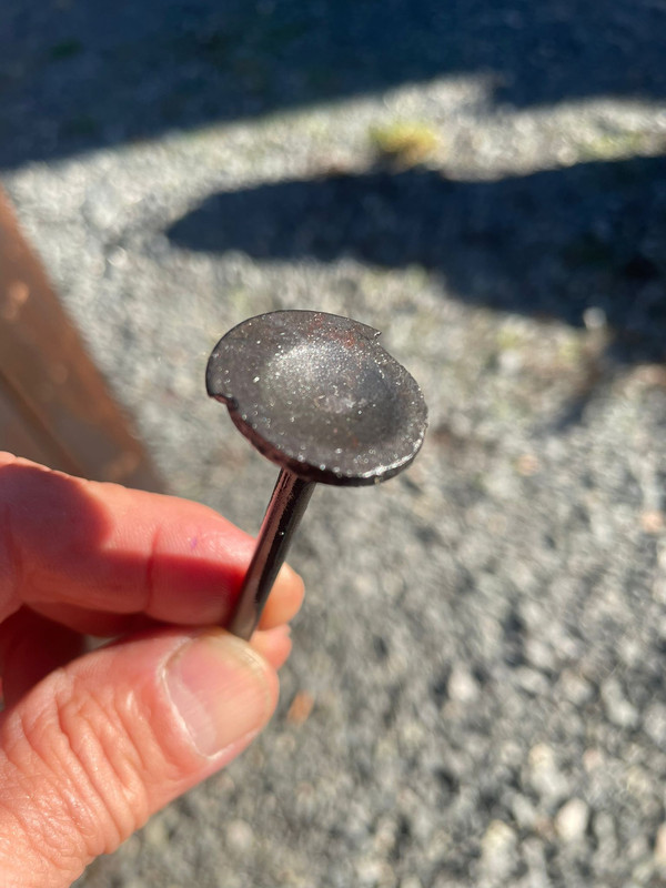

Beitrag von caro117 » 13.11.2024 21:51
Das war's. Ventil ringsherum gerissen, dann teilweise der Sitz weggebrochen. Keine weiteren Beschädigungen/Folgeschäden.
Untypisches Schadensbild. Jemand sowas gesehen? (verbranntes Ventil sieht für mich anders aus)

Beiträge: 15650
Re: Vorderer Zylinder läuft nicht, Spezialchallenge!!
Beitrag von Dieter » 13.11.2024 22:03
Uiuiui,
Am Kolben nix??
