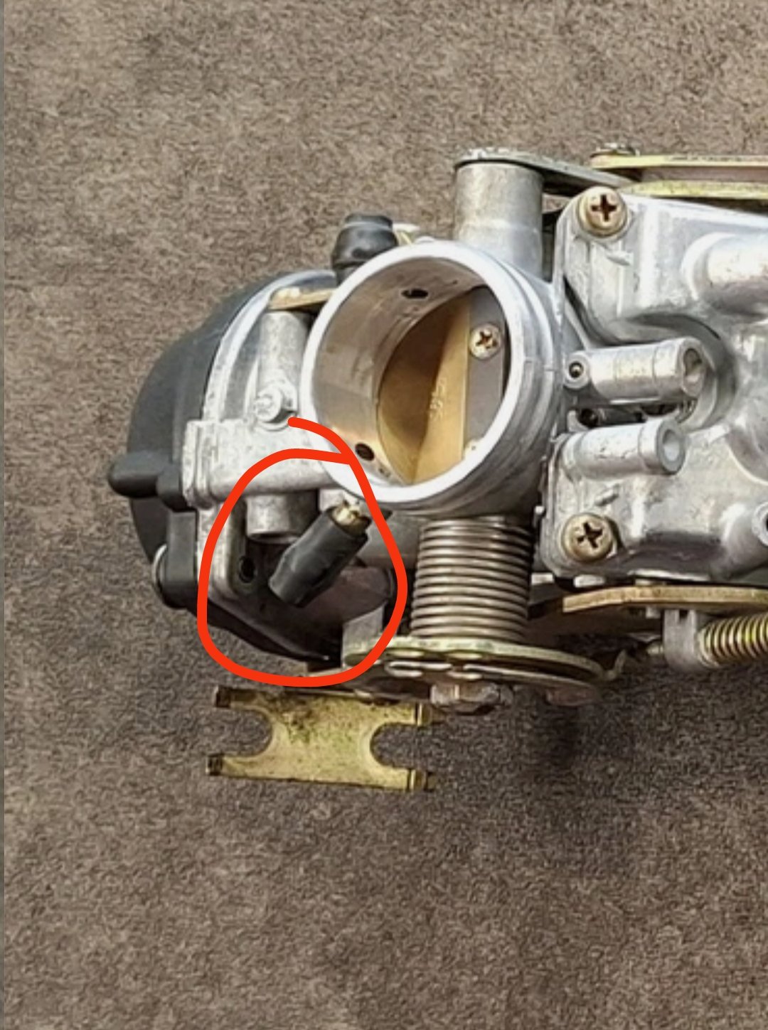

Ist der Verschluss Stopfen am vorderen Vergaser drauf? Der Anschluss ist für die Synchronisation da und sitzt am vorderen Vergaser rechts Richtung Kühler. Der Stopfen ist nach 20 Jahren schon mal porös und geht verloren.
Man kann auch einen 6mm Schlauch aufstecken und mit einer 6mm Schraube verschließen. Hat mein Händler bei der ersten Inspektion verbaut, und hält jetzt über 120tkm. Vorteil, man kommt beim Synchronisieren besser dran.
Hier ein Bild, zeigt den vorderen Vergaser von unten. Mal kontrollieren, wundert mich aber wenn er fehlt das sie dann wie beschrieben halbwegs sauber läuft, aber ne Idee was es sein könnte.
Sitzt an der Stelle wo du hin gefilmt hast, wo das Geräusch herkommt

Ist zwar schon eine Weile her, aber vielen Dank für deine Antwort genau das war das Problem :wink:
Der Vorbesitzer hatte da einen Schlauch draufgesteckt und eine Schraube am Schlauchende reingedreht, nur war vom Schlauch leider nicht mehr viel übrig...

Da hatte der Vorbesitzer eine gute Idee aber schlechtes Material verwendet. Ich habe bei mir ummantelte Gummileitungen verwendet und da ist alles nach Jahren immer noch dicht und beim synchronisieren breche ich mir nicht mehr die Finger ab, da beide Anschlüsse rechts am Rahmen fest verbaut sind. :mrgreen:
