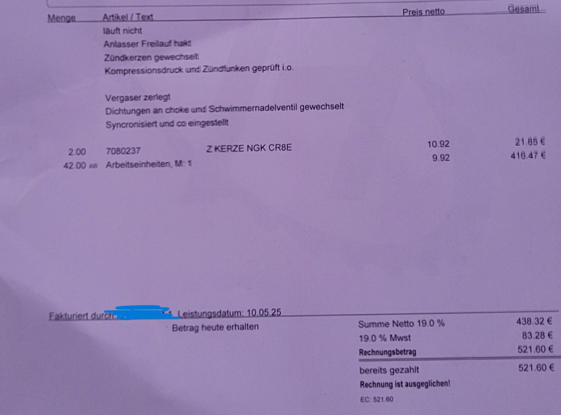

Falls es jemanden interessiert, es lag an 2 kaputten Dichtungen im Vergaser.
Läuft jetzt aber wieder einwandfrei und ich bin 500€ ärmer...
