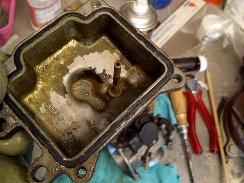

also das sind wirklich nur Ablagerungen vom Kraftstoff. Ich hab mal drei Beispielbilder aus meinem Fundus rausgesucht.
1. Vergaserdüsen von einer XJ600 nach ca. 8 Monaten Standzeit (der unterdruckbenzin hat war defekt und hat nicht ganz geschlossen deshalb lief immer wieder Sprit in die Vergaser nach.
2. Die Schwimmerkammer von einer DR 125 nach 10 Jahren Standzeit
3. Der Tankdeckel von meiner TDR 125 auch nach ca. 10 Jahren Standzeit
Das hab ich alles wieder wegbekommen mit Vergaserreiniger aus der Sprühdose, einem Borstenpinsel, Lappen, Zahnbürste, Wattestäbchen oder Ethanol (Spiritus oder Handdesinfektion) und für den Oberflächlichen Rost mit Politur, Alufolie und Cola oder in ganz harten Fällen mit feiner Stahlwolle und Sprühöl.
