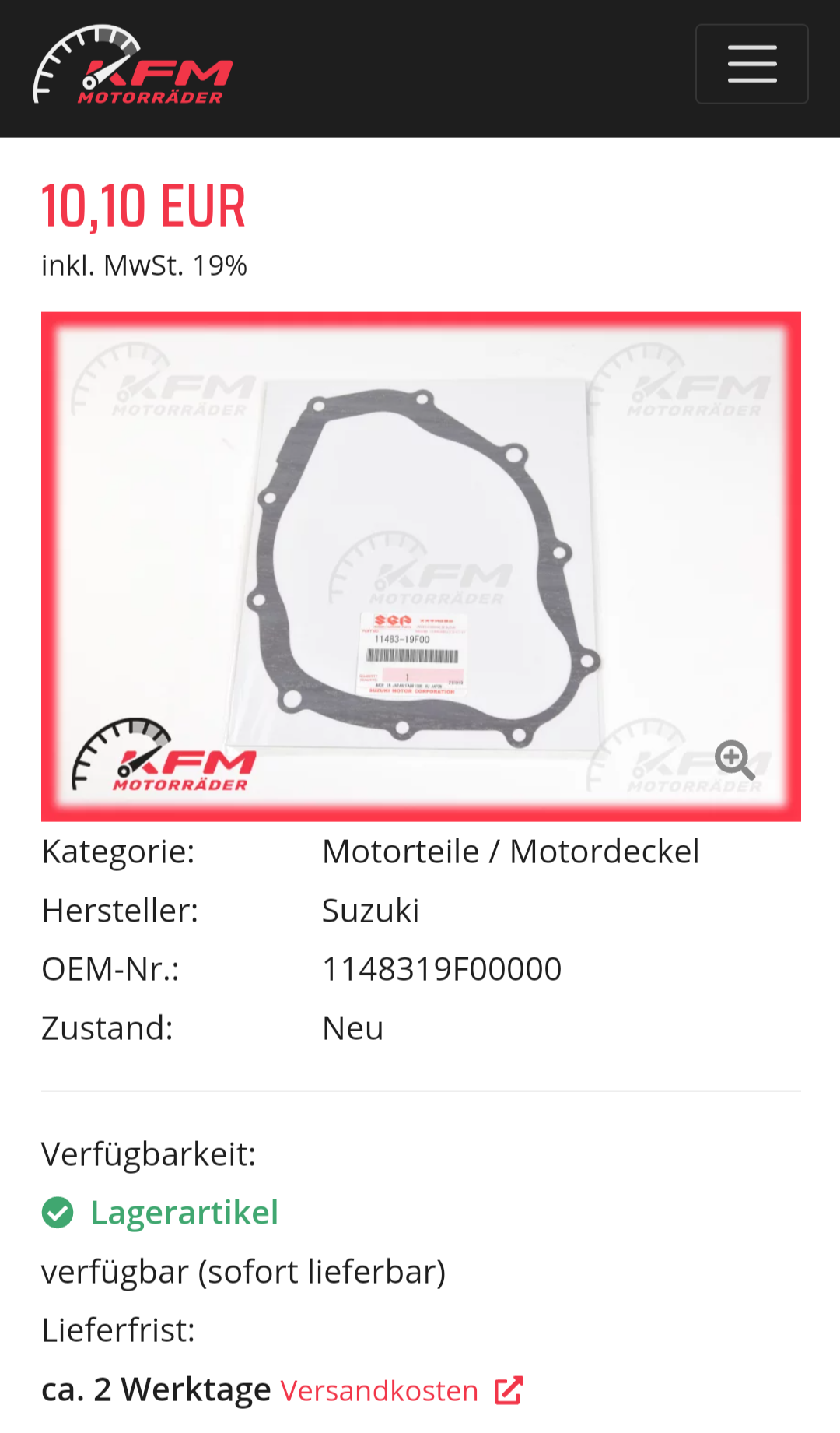

Die Dichtung original von SUZUKI ist überall sofort lieferbar und kostet knapp 10 Euro. Siehe Screenshot von KFM.
Tipp: Bei Ersatzteilen statt zu LOUIS, POLO usw. zum SUZUKI-Händler gehen... :)
Link:
https://www.kfm-motorraeder.de/item/suz ... 8319F00000
Rolf
