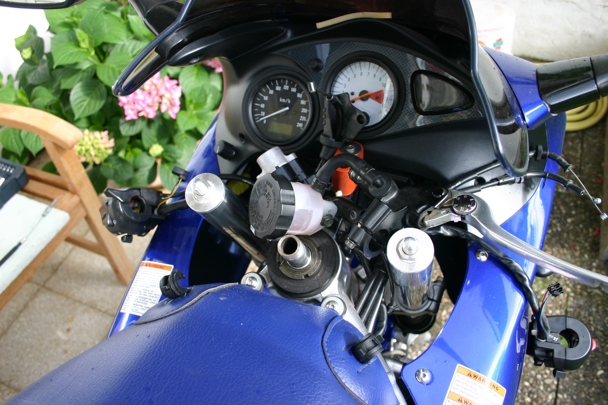

Beiträge: 5223
Re: SV 650 BJ99 geht im Leerlauf & und startet nichtmehr
Beitrag von 2blue » 24.06.2025 9:38
Am Kupplungshebel ist unten ein Stecker. Den Stecker rausziehen und mit Büroklammer brücken(keine die lackiert ist)
Hier an der linken Armatur zu sehen.
Julle
Beiträge: 21
Registriert: 23.10.2023 17:10
Beitrag von Julle » 24.06.2025 16:18
2blue hat geschrieben: ↑
24.06.2025 9:38
Vielen Dank, genau das war es !
Sie springt jetzt wieder problemlos an.

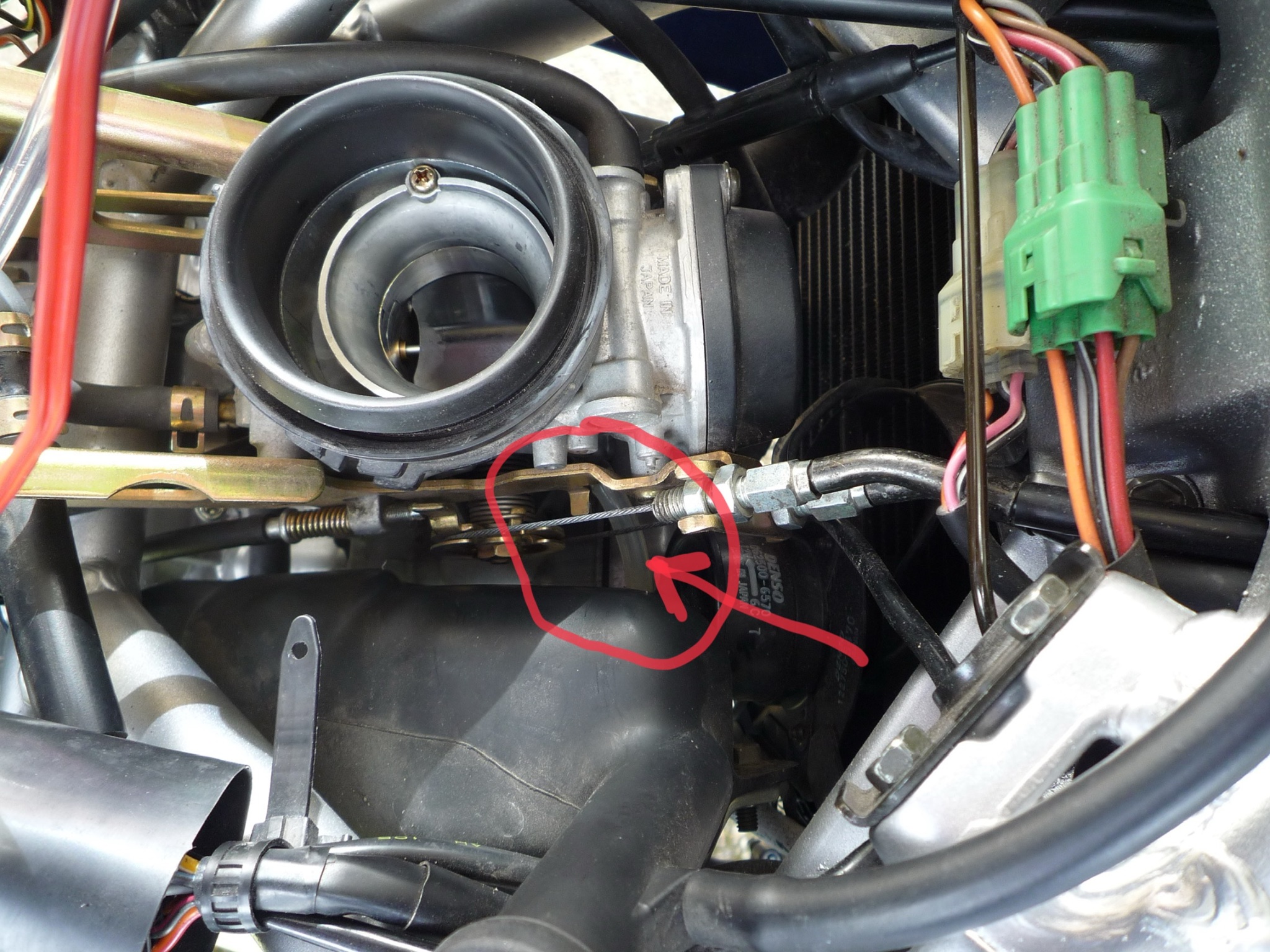

Beiträge: 5223
Beitrag von 2blue » 24.06.2025 22:33
Schön dass sie wieder läuft
Black Jack hat geschrieben: ↑
24.06.2025 22:24
Auch die Unterdruckschläuche und Verschlußkappen von den Synchronisationsstutzen.
Ganz wichtig, der vordere Stopfen am Synchronisieranschluss.
Auf dem Bild war gerade der Schlauch zum synchronisieren aufgesteckt, hier ist im Normalfall eine Gummikappe.
