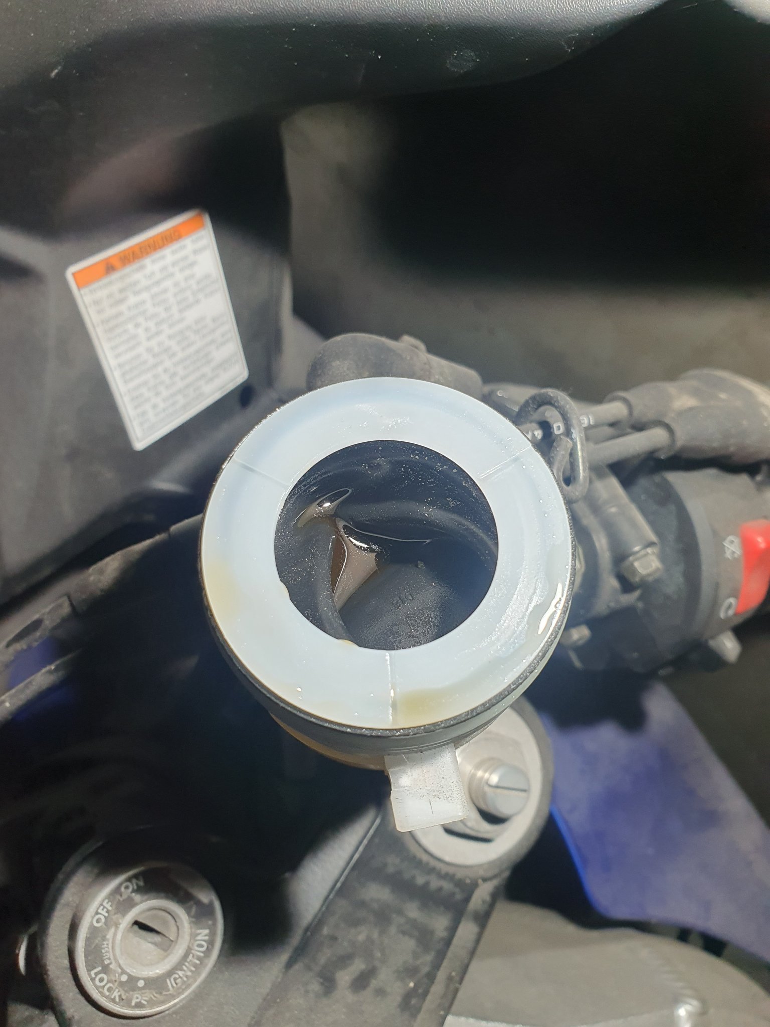

Ich konnte die Ursache noch nicht rausfinden. Aber folgende zwei neuen Erkenntnisse: Hinterradbremse geht doch :D hatte es falsch in Erinnerung. Bremshebel vorne ist gänzlich ohne Widerstand. Zweite Erkenntnis: Bremsflüssigkeitsbehälter vorne ist anscheinend randvoll. Bei der Membran bin ich mir nur nicht sicher, ob es so aussehen soll?
Ist schwer zu erklären und zu erkennen. Auf den ersten Blick sah sie irgendwie verformt aus. Ich kenne leider den Normalzustand nicht.

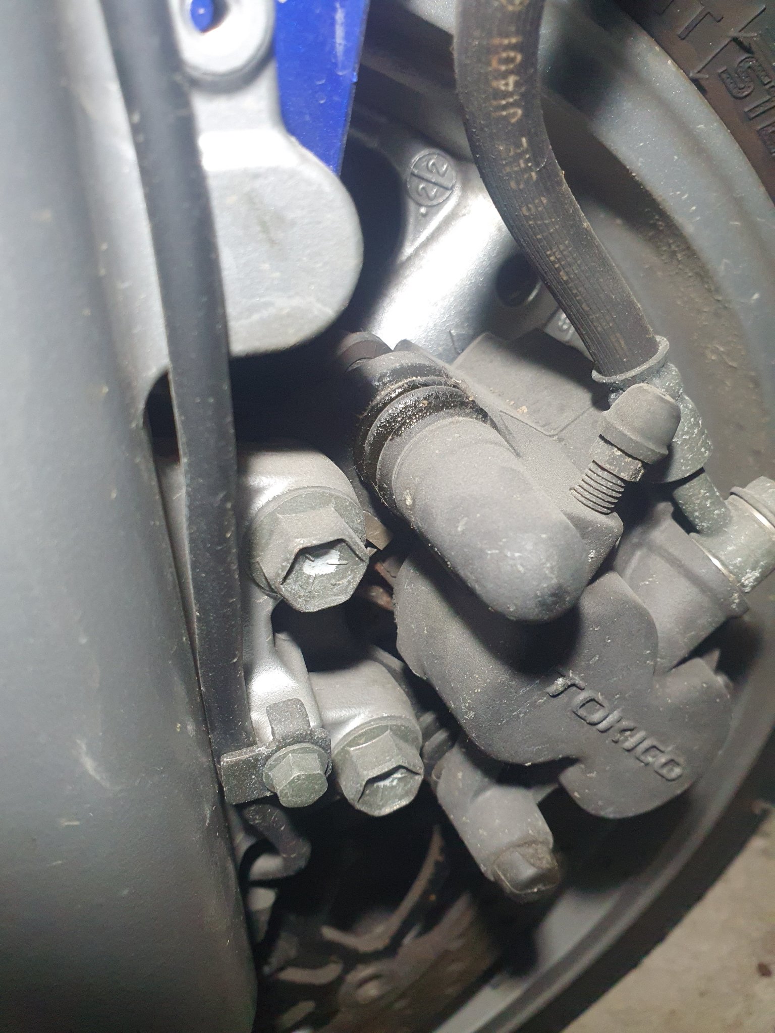

An der Vorderradbremse links ist es ein bisschen Ölfeucht.

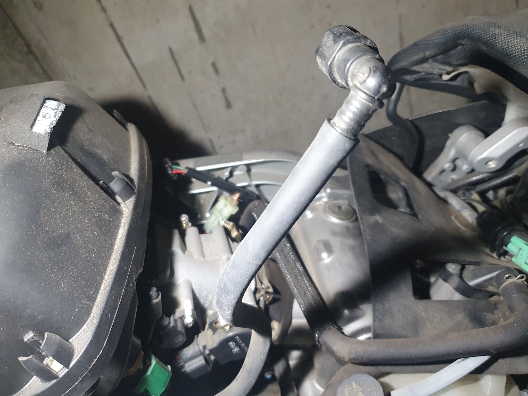

Benzinschlauch sieht für mich noch gut aus:

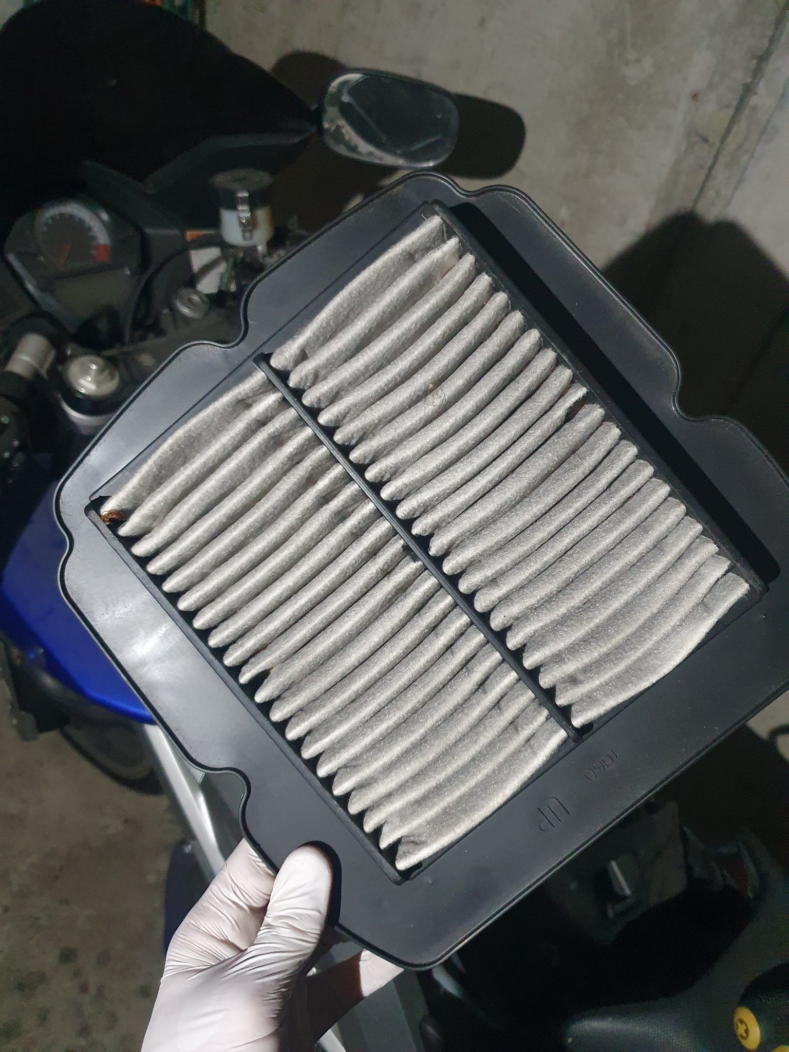

Luftfilter kann ich nicht einschätzen. Den würde ich einfach mal prophylaktisch wechseln.

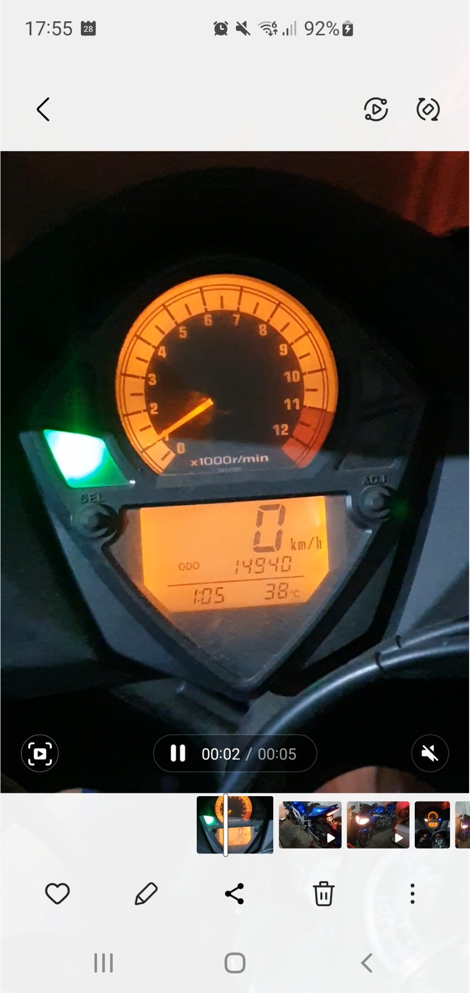

So...eine Tankentrostung, eine neue/gebrauchte Benzinpumpe und ein Ölwechsel später läuft die Suzi nach (keine Ahnung wievielen) Jahren wieder ;) bier
Allerdings scheint mir die Drehzahl sehr niedrig zu sein, die Beleuchtung bzw das Licht flackert etwas. Bin mir nicht sicher, ob das normal ist...

So knapp 1500 Umin sollten es schon sein.
... wenn sie warm ist (über 40°) ... und auch dann "nur" 1300 (+/-100)

Hast natürlich recht, so steht es in WHB.
Bin von meiner ausgegangen habe aber nicht mehr daran gedacht dass ich es wegen Konstantfahrruckeln erhöht habe.

Doch nochmal nachgefragt, ich habe im Forum dazu leider nichts finden können: Was für eine Ursache könnte sowas denn haben? Bremshebel ist komplett "lommelig", Vorderrad läuft jedoch ganz normal frei.
Bzgl. zu niedriger Leerlauf-Drehzahl: was ich noch nicht getauscht habe, ist der Luftfilter. Mein bestellter Hiflo Filter hat leider nicht sauber gepasst. Daher ist moch der alte drin. Könnte das eine Ursache sein?

Entweder es wird über die Pumpe kein Druck aufgebaut (vorausgesetzt es ist Bremsflüssigkeit und keine Luft im System), oder im System ist etwas undicht.

So, der zweite Versuch, einen Hiflo Luftfilter zu verbauen ist wieder gescheitert, weil er einfach nicht sauber sitzt. Damit war es der letzte Versuch bei diesem Hersteller und ich suche jetzt eine Alternative...
