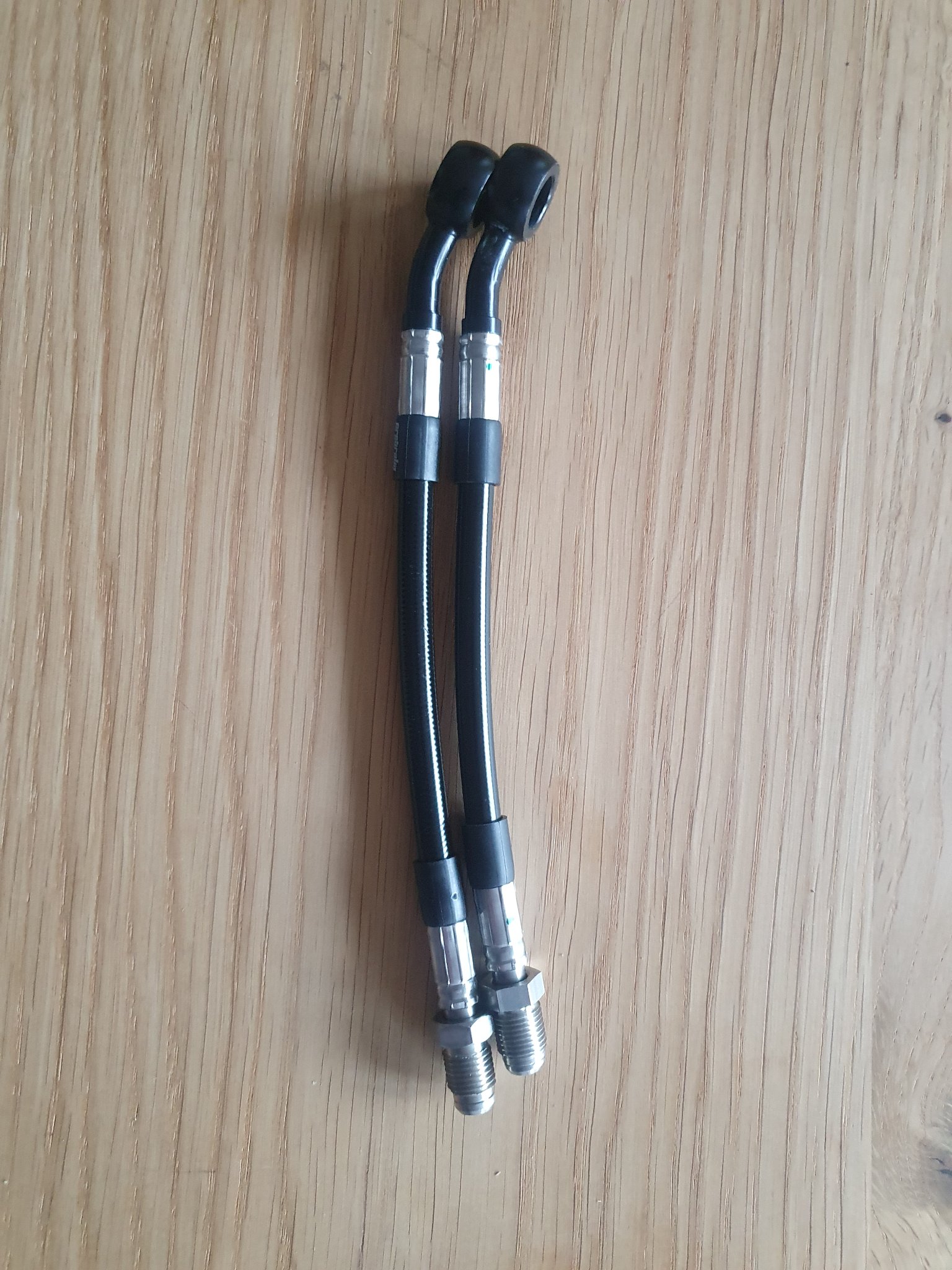

kleines Update: ich habe zwischenzeitlich von Probrake eine maßgefertigte, kurze Leitung für vorne erhalten. Ich hatte ihnen hierzu meine originale Leitung zugesendet und sie haben auf Basis dessen die Leitung produziert.
Das Ganze haben sie komplett kostenlos gemacht und das Beste (für einen Schwaben ist natürlich das kostenlose schon das Beste 😁): es hat eine ABE.
Das heisst, es kann jetzt weitergehen 🥰

Stahlflex Leitungen wurden verbaut. Das Entlüften mit einem Entlüfter hat leider nur semi-gut funktioniert, sodass ich es über die klassische Variante gemacht habe.

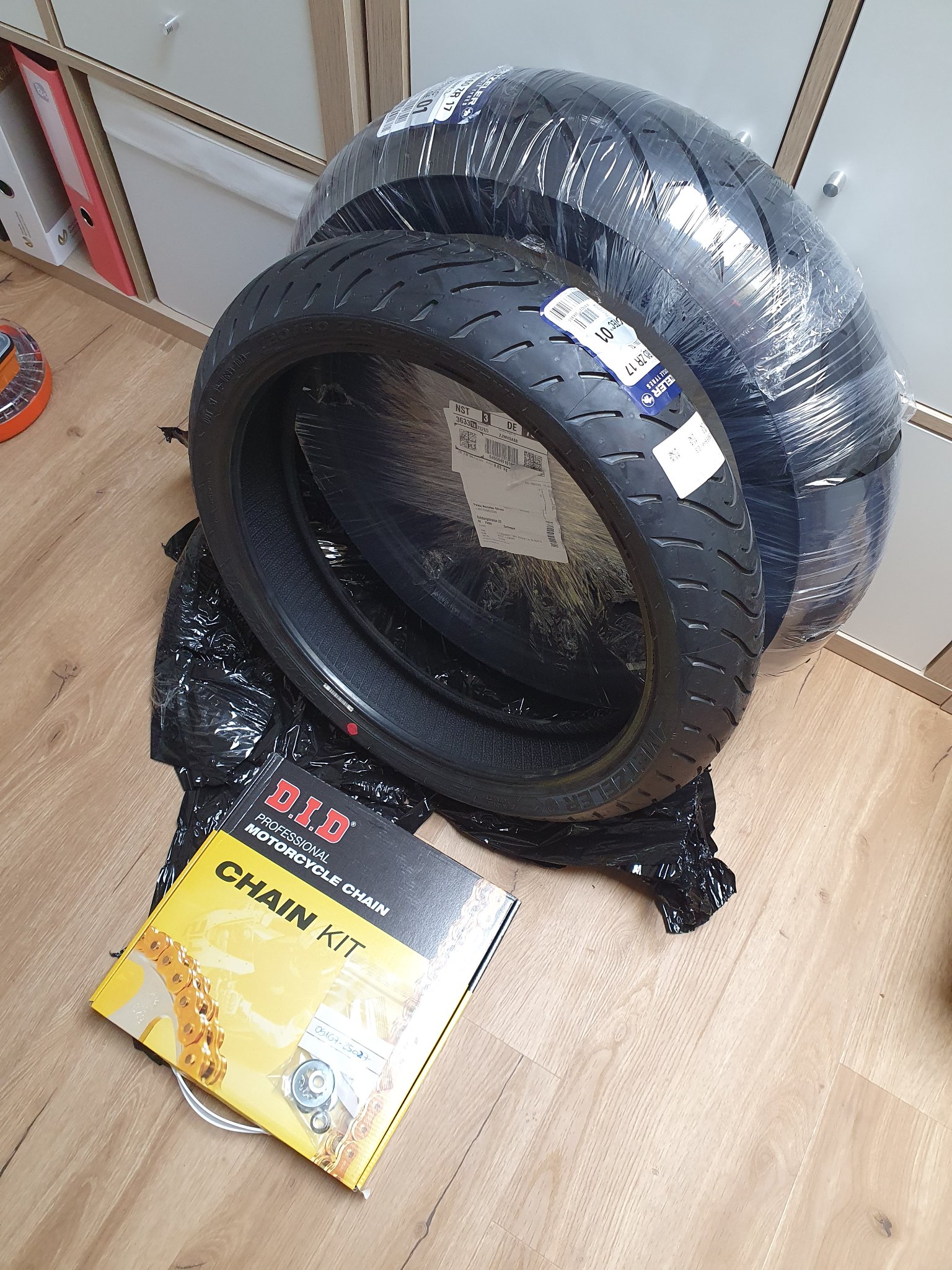

Mittlerweile angekommen sind die neuen Reifen (vorne: Metzeler Roadtec 01 und hinten: Roadtec 01 SE), ein DID-Kettensatz und Kleinzeug.
Die Montage von Reifen und Kettensatz werde ich jedoch an die Werkstatt abgeben, die mir beim Rauspressen der Bremskolben netterweise geholfen hatte.
