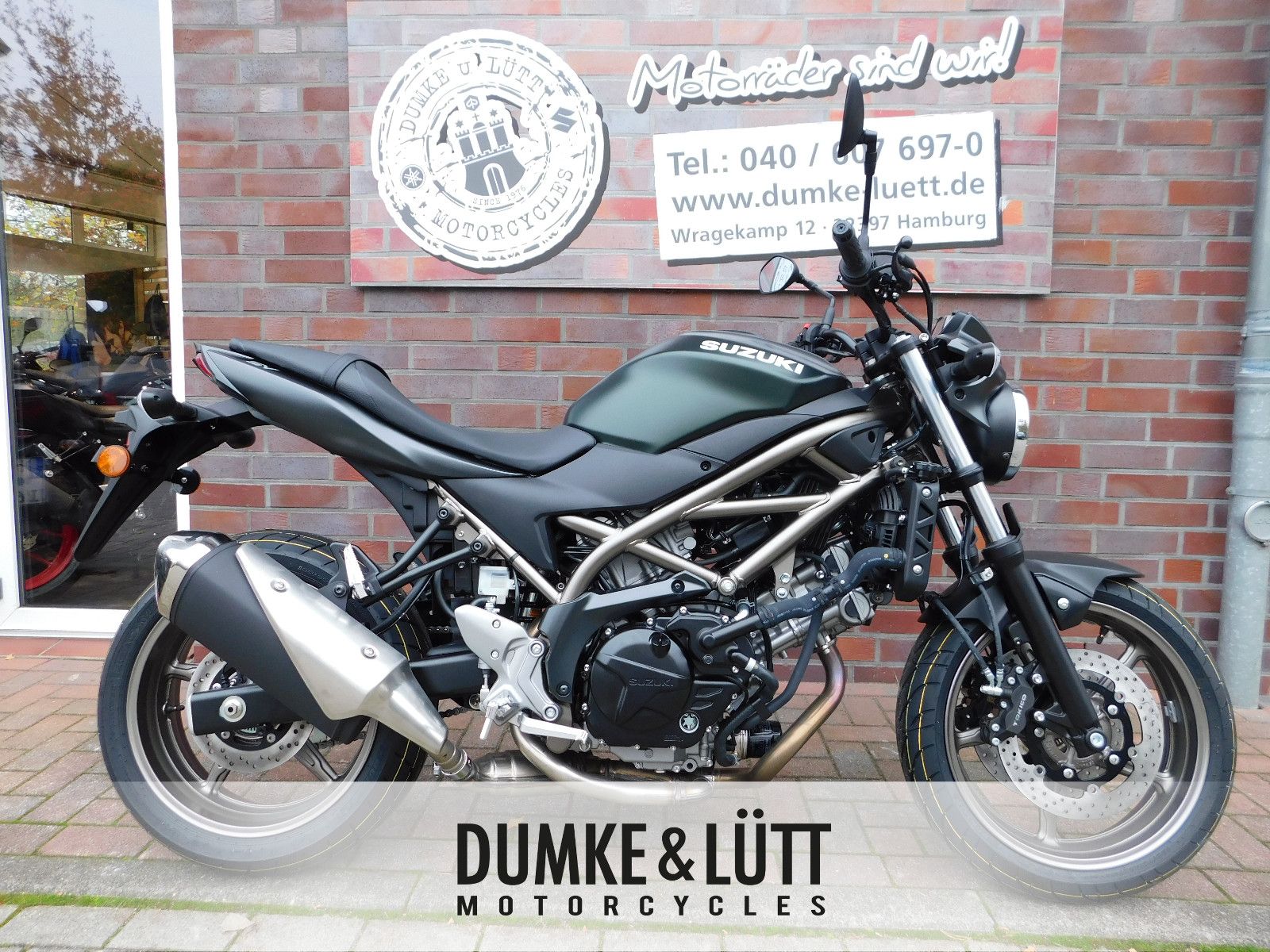

Beitrag von toecutter » 08.08.2025 10:03
https://img.classistatic.de/api/v1/mo-p ... o-1600.jpg
Auspuff muss wech und Euro 0 rein. Aber sonst um Welten schöner als ne 8S wie ich finde. Brauch sich nicht hinter ner Monster verstecken.

Grüß Dich,
Sollte nicht allzu kompliziert sein. Sek. Drosselklappen rausschrauben, Powercommander und einen Sprungsonden Simulator einsetzen. Abstimmen am Prüfstand oder besser mit dem Autotune.
Ab Euro4 wäre ich mit ECU Flash vorsichtig, da kommt oft hinten nicht das raus, was man vorne rein schreibt bei der SV.
In einem Tag kann man Umbau und Abstimmung ohne Probleme umsetzen, wenn man das möchte.
Viel Erfolg

Dafür ist die X farblich wieder ein Griff ins Klo...
