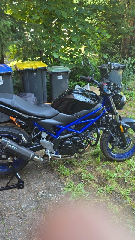

Moin ihr Lieben,
ich plane aktuell meinen A-Aufstieg und warte nur noch auf den Prüfungstermin.
Ich fahre eine SV650 Euro 4 (WCX0, EZ 2019), die laut Fahrzeugschein über den Austausch des Steuergeräts gedrosselt wurde. Ich habe beim Händler nachgefragt, bei dem die Drosselung vom Vorbesitzer durchgeführt wurde. Dort wurde mir bestätigt, dass für die Entdrosselung das Steuergerät wieder getauscht werden muss.
Laut Händler würde das etwa eine Woche dauern und allein die Werkstattkosten würden bei ca. 200–250 € liegen.
Bei meiner eigenen Recherche habe ich anhand der Teilenummer 32920-18K01-RX0 dieses Steuergerät gefunden. Laut einem Beitrag hier im Forum sollte das auch das passende Teil sein.
Nun zu meinen Fragen:
- Muss ich beim Einbau etwas Besonderes beachten?
- Ist das Steuergerät einfach Plug & Play?
- Muss es nach dem Einbau noch angelernt oder programmiert werden?
- Gibt es sonst noch etwas, worauf ich achten sollte?
Mit dem TÜV werde ich vorher ebenfalls noch sprechen. Laut Nachfrage per E-Mail ist es grundsätzlich möglich, den Austausch selbst vorzunehmen.
Vielen Dank schon mal für eure Hilfe!
