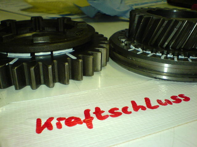

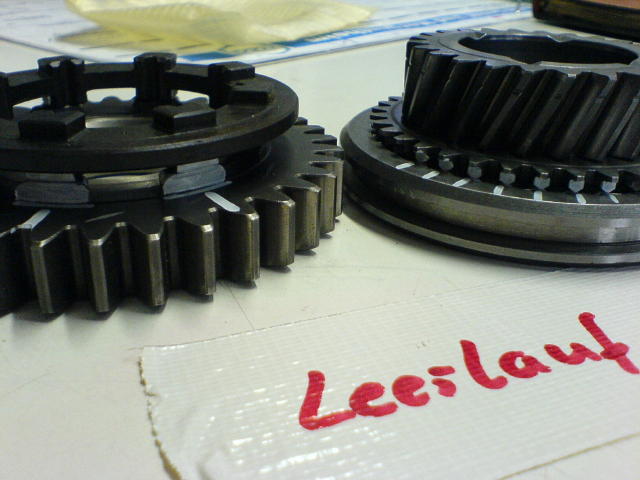

So Leute, schaut mal her...
Ich hab zwei Bilder zur Veranschaulichung, die erklären, warum man ein Motorrad beim durchschalten rollen muss.
Links im Bild ist das Gangrad eines unsynchronisierten geradeverzahnten Schaltklauengetriebes, wie es auch in unserer SV und allen anderen Motorrädern verbaut ist, zu sehen.
Das rechte Gangrad ist mit Synchroneinrichtung (die allerdings fehlt), schrägverzahnt und Schaltverzahnung.
Das Rätsel liegt an den Schaltklauen (weiß markiert, linkes Gangrad) bzw. der Schaltverzahnung (weiß markiert, rechtes Gangrad).
Die Teilung (durch weiße Striche markiert) der Schaltklauensegmente ist viel gröber als die Teilung der Schaltverzahnung. Somit muss sich das Gangrad viel weiter drehen bis die Schaltklauen einrasten.
Die Schaltverzahnung ist außerdem gerundet bzw. angespitzt, sodass sich die Gänge leichter einlegen lassen.
Im zweiten Bild ist die Stellung der Schaltklauen und der Schaltverzahnung bei eingelegtem Gang zu sehen.
Hoffe das war jetzt verständlich :roll:
