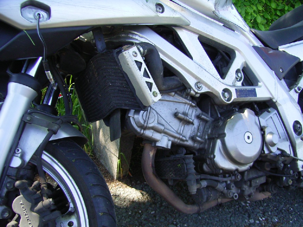

Sieht euer Kühler der K4 auch so aus????
Bikerperle
Beitrag von Bikerperle » 17.05.2006 16:37
Bin der Meinung der Kühler ist nach meinem Unfall verzogen. Aber wenn ich mir die Halterungen so anschaue dann dürfte der Kühler wenn er gerade wäre gar nicht mehr so richtig passen.
Lieben Gruß
Bikerperle

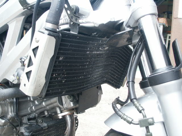

und hier
Beitrag von Bikerperle » 17.05.2006 16:39

Beitrag von heikchen007 » 17.05.2006 16:43
8O Der Kühler ist ja total verzogen und schief.
Also meiner schaut nicht so aus.
Naja, solange er wenigstens noch dicht ist...
svbomber
Beiträge: 16863
Registriert: 10.03.2003 14:59
Wohnort: Wolfsburg
Beitrag von svbomber » 17.05.2006 16:45
Bikerperle hat geschrieben:Bin der Meinung der Kühler ist nach meinem Unfall verzogen
Das der Kühler verzogen ist, ist ja nun eine Feststellung, keine Frage! :D
Meiner sieht jedenfalls nicht so aus.
Der Kühler hängt nur an drei Punkten. Die obere, linke Aufhängung (in Fahrtrichtung) sieht verbogen aus.
Neuen Kühler und dann passt das wieder.

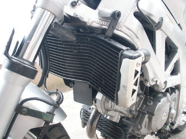

Flipster
Re: Sieht euer Kühler der K4 auch so aus????
Beitrag von Flipster » 17.05.2006 17:33
Natürlich ist der Kühler verzogen!!!! :roll:
Timmi
Beiträge: 3183
Registriert: 13.12.2004 23:47
Beitrag von Timmi » 17.05.2006 18:51
BANANENKRUMM.
Meiner ist auch normal gerade und ohne jegliches "Wellenprofil"

Beitrag von SV-Schnarchi » 22.05.2006 10:10
DER sieht doch mal wirklich original aus... :roll:
jau..so sah meine alte mal aus...
103.000km...und noch nicht Müde->>> SV
