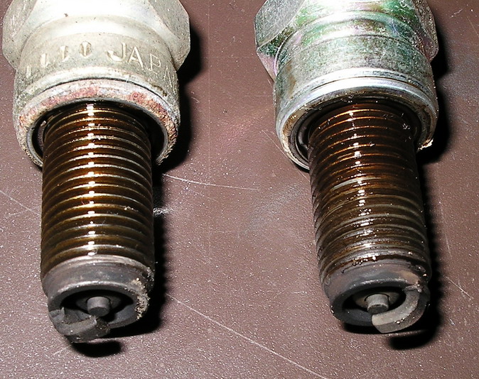

Habe jetzt alle Kabel und Schläuche geprüft, sehen alle heil aus. Strom kommt überall dahin wo er soll. Kerzen gewechselt, Öl auch gleich. Springt sofort an und bleibt auch an. Bin bloß noch nicht wieder mehr als 20 km gefahren. Werd ich erst am Wochenende testen können.
Allerdings sehen die alten Kerzen ziemlich schwarz aus und das Gewinde sehr feucht :?
Links = vorderer Zylinder

Was heißt denn sehr feucht? Öl oder Sprit? Auf den Bildern kann man das schlecht erkennen.
Ich würde die neuen Kerzen dann villeicht mal kontrollieren, nach einer längeren Fahrt, sollte das Problem weiterhin bestehen. Sonst viel Glück.

faehrst du auch im regen bzw. bist du mal gefahren? hatte das phaenomen des aussetzenden vorderen zylinders durch regenwasser. deine unterlegscheibe von der vorderen kerze sieht demnach auch so aus.
wenn es jetzt immernoch nicht gehen sollte, probier ne andere kerze

Novan123 hat geschrieben:Was heißt denn sehr feucht? Öl oder Sprit? Auf den Bildern kann man das schlecht erkennen...Sonst viel Glück
Von der Konsistenz her würde ich Öl sagen.

Nasenbohrer hat geschrieben:faehrst du auch im regen bzw. bist du mal gefahren? hatte das phaenomen des aussetzenden vorderen zylinders durch regenwasser. deine unterlegscheibe von der vorderen kerze sieht demnach auch so aus.
Klar fahr ich im Regen, würd ja sonst gar nicht fahren bei dem Wetter :wink:
Zylinderaussetzer kenn ich, das hört aber eigentlich wieder auf, wenn's Wasser weg ist oder wenn neue Kerzen eingebaut werden.
Ich versteh nur immer noch nicht, warum sie läuft, wenn sie auf'm Ständer steht. Beim aufrichten entweder gleich ausgeht oder eine Fehlzündung nach der anderen hat. Das alles nur bei warmem/heißem Motor.
